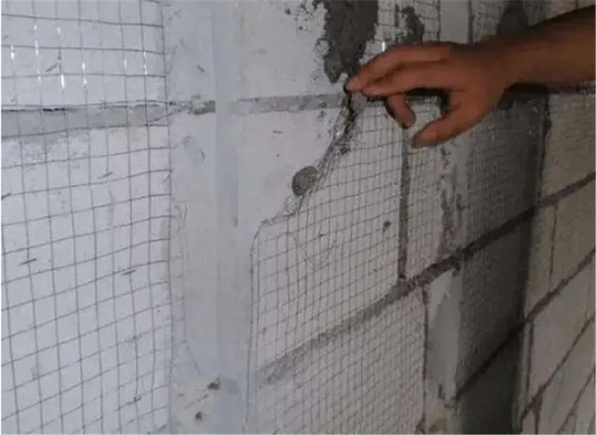

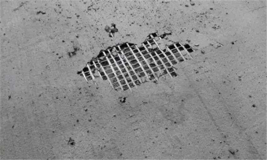

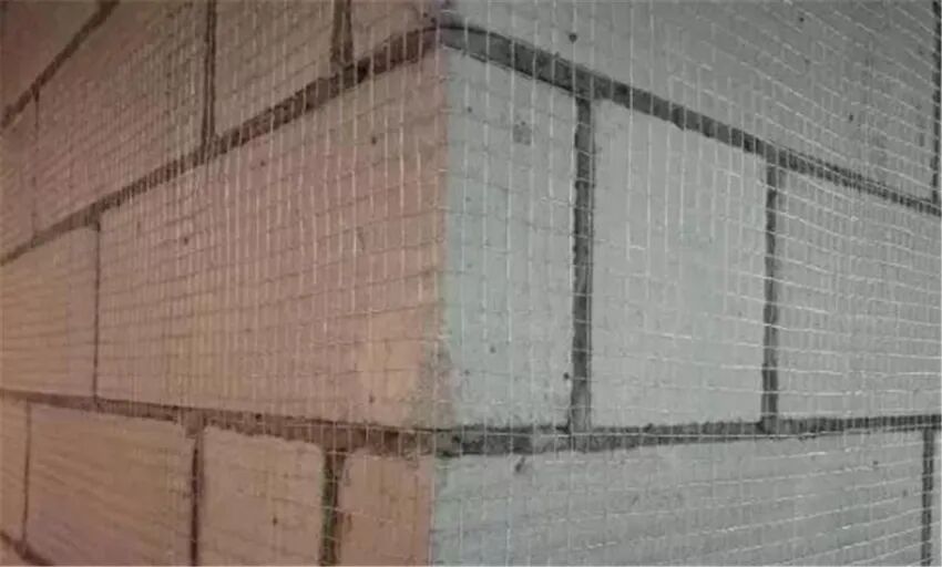

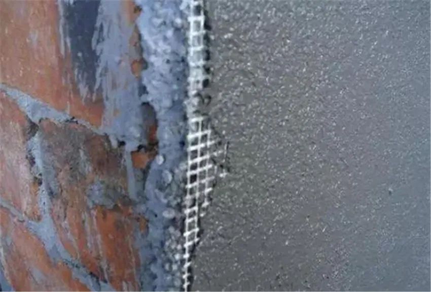

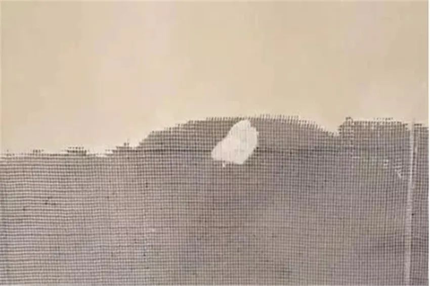

墙面挂网,简单来讲就是把网格布做到墙面里面。这种网格布本身具有抗拉伸特性,它能起到增加整个墙面的韧性作用,对于后期涂抹的砂浆、石膏等起到更好的粘结作用。
挂网是墙体施工中常见的一个环节,通常在给墙体批腻子时,都会先挂一层网,确保后续的墙体施工。
为何要墙面挂网?
墙面挂网除了能增强墙体韧性外,还拥有不少其他的优势。
1)抗腐蚀性能强,防火隔热保温,拥有良好的稳定性。
2)网格布的尺寸稳定,不会轻易出现收缩变形的状况。
3)强度高、重量轻,抗冲击性也不错,能避免墙面二次开裂,延长墙面使用寿命。
墙体都要挂网吗?
这时候肯定有人会疑惑,既然墙体挂网拥有的好处多多,是不是意味着所有墙体都要挂网?其实这个要分情况来看,一般在施工时适合挂网的有4个地方:

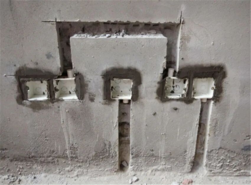

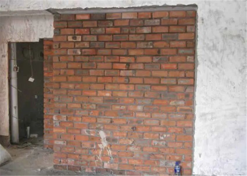

1) 新砌墙体或开槽墙体
新砌墙体表面的水泥不太容易维护,开裂可能性大,这个时候要通过挂网来保护墙体。
同样的,像水电开槽后的墙体改变了墙体原本结构,在封槽后也要挂网。

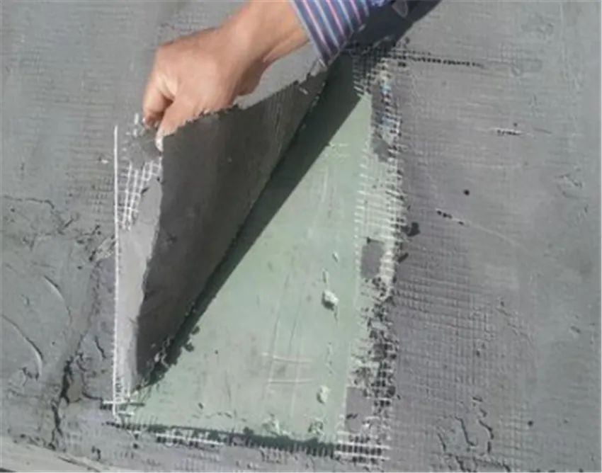

2) 找平层比较厚的墙体
原始墙面不太平整需要找平,找平层往往涂抹的腻子比较厚实,这就很出现容易干裂状况,所以就需要在墙面先挂网,然后再施工,确保后期腻子不出现开裂。
3)轻质墙体
水泥压力板制作的轻质墙体,往往吸水性比较好,若长期吸走水泥砂浆的水分,墙体时间久了肯定会脱落、掉皮,为了避免这个隐患,在前期就要挂网。

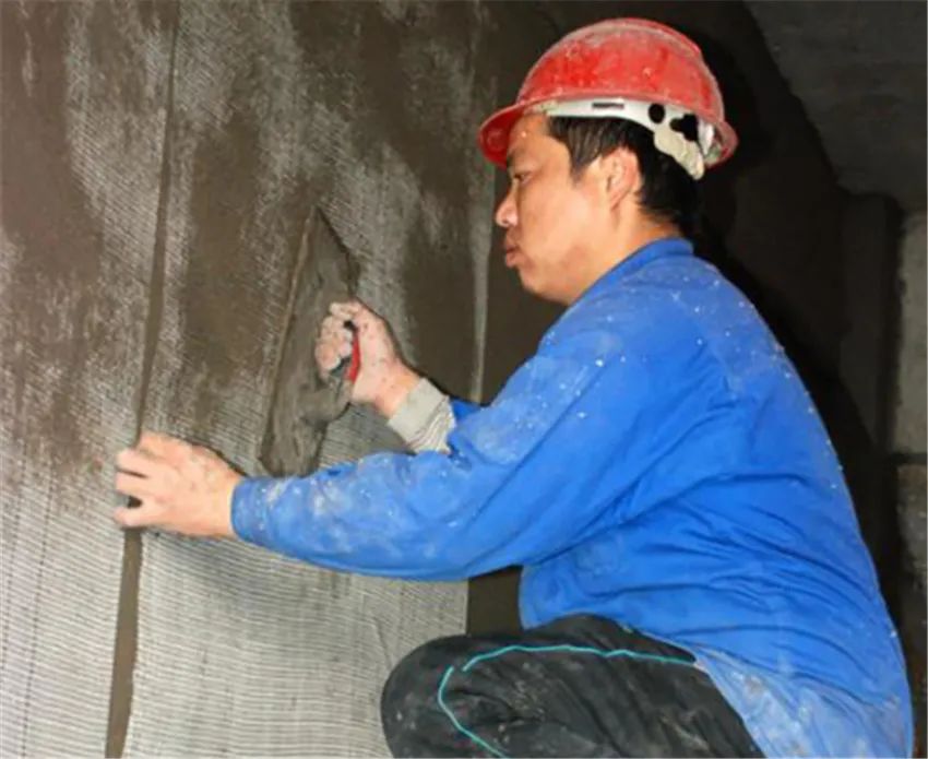

4)新旧墙面交接处
旧房翻新过程中,内部墙体大都是砖墙和沙灰墙,本身抗冲击能力就差,时间长了容易开裂,这时候必须挂网来延缓开裂出现。
挂网能完美解决墙体开裂问题吗?
理论上讲,挂网能确保墙体不出现开裂,延长墙体使用寿命。但在实际生活中,墙体开裂问题也不可能完完全全杜绝,只能说挂网比直接批腻子效果更好。
当然,个人建议:
若是老房子翻新,一定要全屋挂网,否则入住后墙面过一段时间就会有裂缝;如果是新房子装修,则没必要全屋挂网。
