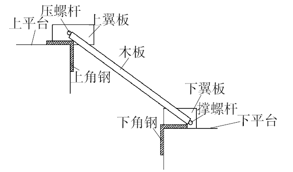

在建筑结构设计中经常会遇到两侧结构高低差较大,不方便通行、防护的情况,对于这种具有较小高度差的平台悬空间隙,往往只是简单的支设防护板,将悬空间隙盖起来。由于缺乏有效的支撑,在踩踏防护板时,防护板容易发生弹性弯曲,在荷载消失后,防护板容易弹起发生错位,同时在重力的作用下,防护板逐渐下移,需要经常上拉防护板,给施工造成较大不便。
2  具体操作方法
采用本工具操作方便,工效高,保证施工质量。解决了现有悬空间隙简单支护防护板造成施工不便的问题。

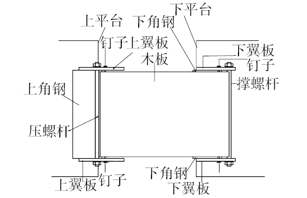

本工具包括上角钢和下角钢,上角钢扣在上平台的端角处,上角钢的两侧设有竖直的上翼板,上翼板之间设有压螺杆,压螺杆压住木板的顶侧端面,下角钢扣在下平台的端角处,下角钢的两侧设有竖直的下翼板,下翼板之间设有撑螺杆,撑螺杆撑住木板的底侧端面。上翼板和下翼板上均设有孔,钉子穿过孔与木板的侧部连接。上角钢与上翼板焊接,下角钢与下翼板焊接。
为清晰的说明本工具实例的技术方案,现简单地介绍实例或现有技术描述中所需要使用的附图,对于本领域普通技术员而言,在不创新的前提下,还可根据以下附图获得其他附图(图1、图2)。
图1?本工具主视图示意
图2?本工具俯视图示意
3  使用优势
以上所述为本工具的实例, 本工具的优点是:将防护木板稳定地支护在悬空间隙,不错位、不滑移,提高了木板防护的稳定性,避免给施工造成不便。
