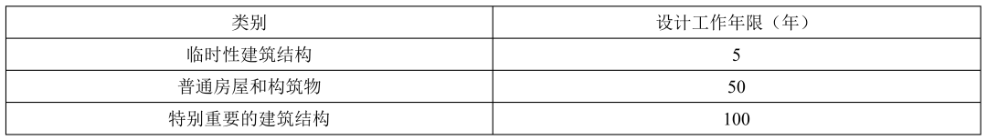

根据《工程结构通用规范》(GB 55001—2021)中第2.2.2条,房屋建筑的工作年限不应低于表1中规定:
表1 房屋建筑工作年限表
由此可知,普通的民用房屋设计工作年限均为50年。因此本文以设计工作年限为50年的常规项目为基础,开展不同设计工作年限对结构碳排放影响分析,并作如下假定:

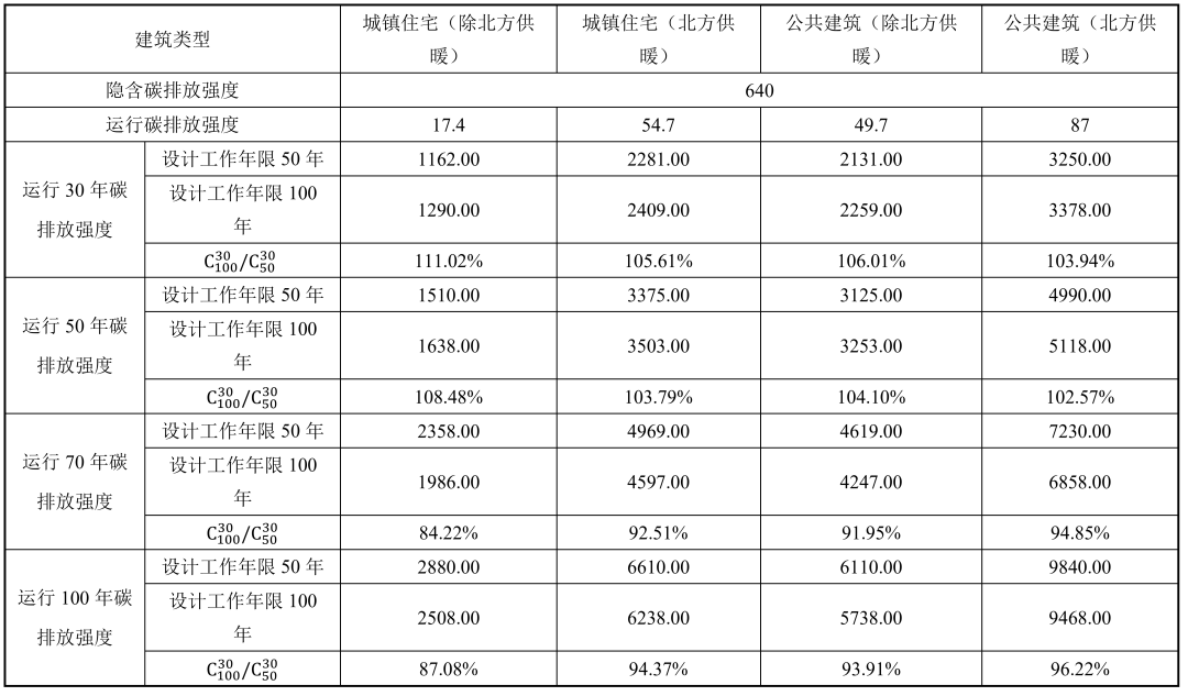

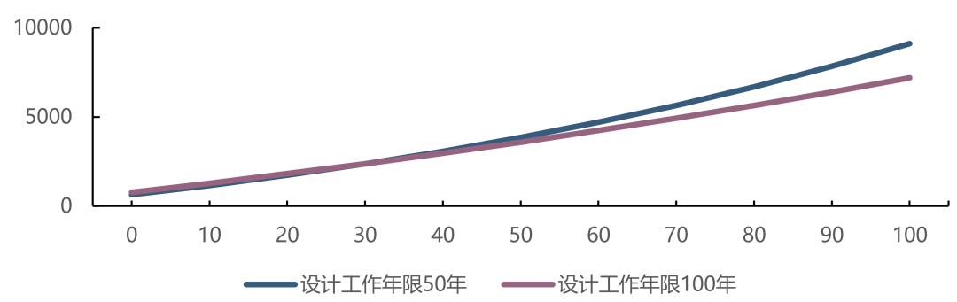

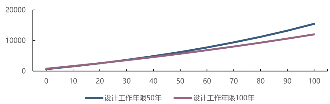

2.1.2 等比例假定下设计工作年限与碳排放分析
(1) 碳排放计算公式
假定建筑运行碳排放逐年等比例增长,则设计工作年限Y年下运行X年的建筑单位面积碳排放量计算公式如下:
CYX=CYD+CYX(1-γYX)/(1-γY)
式中:CYX为设计工作年限Y年运行X年的建筑单位面积碳排放量(kgCO2/m2);CYD为建筑隐含碳排放强度(kgCO2/m2),C50D取640,C100D取50年的1.2倍;运行年数小于50年则取640,50至100年间的按照线性插值;CYX为建筑运行第一年碳排放强度(kgCO2/m2);γY为建筑当年碳排放强度与上一年度比值,γ50取1.01,γ100取1.005。
(2)碳排放计算分析

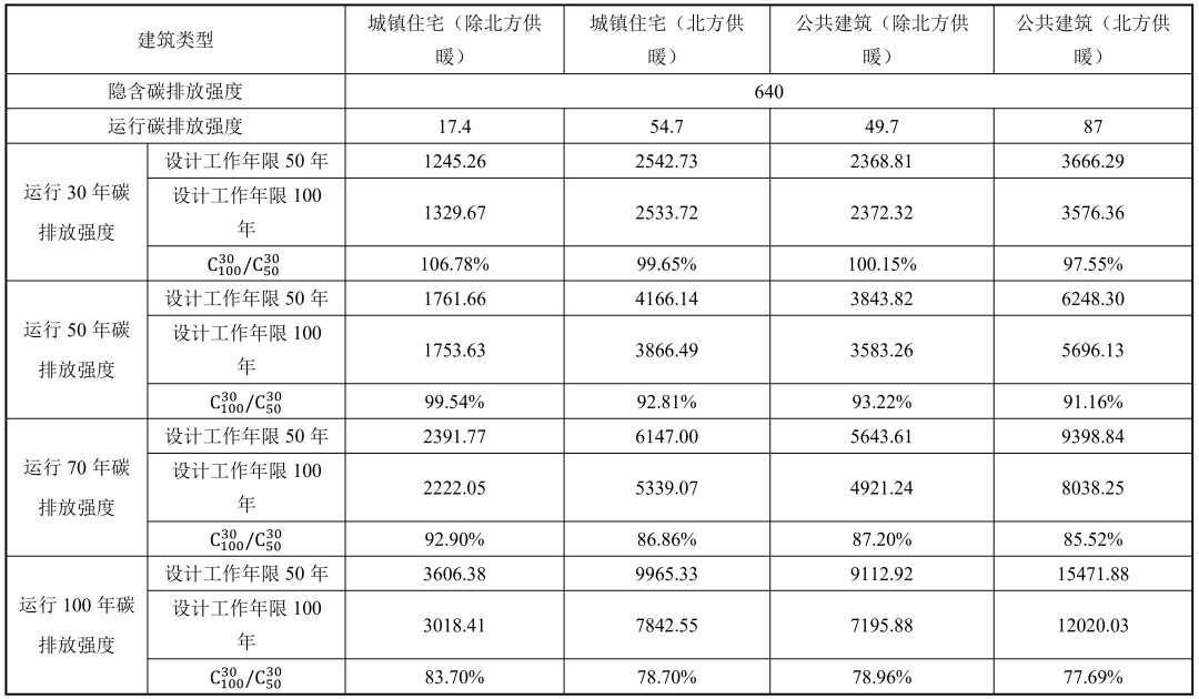

根据上述参数,计算等比例假定下不同设计工作年限建筑碳排放情况,计算结果如表2及图1~4所示:
表2 等比例假定下建筑碳排放量计算结果
单位:kgCO2/m2
注:对于设计工作年限为50年的建筑,当运行时间大于50年时,其加固改造的碳排放未计入。

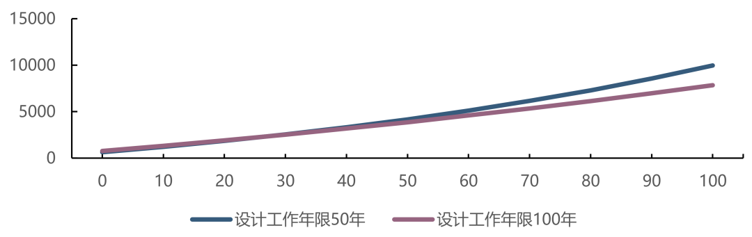

图1 城镇住宅(除北方供暖)不同设计年限碳排放
图2 城镇住宅(北方供暖)不同设计年限碳排放
图3 公共建筑(除北方供暖)不同设计年限碳排放
图4 公共建筑(北方供暖)不同设计年限碳排放

根据上述参数,计算等比例假定下不同设计工作年限建筑碳排放情况,计算结果如表3及图5所示:
表3 恒值假定下建筑碳排放量计算结果
单位:kgCO2/m2
注:对于设计工作年限为50年的建筑,当运行时间大于50年时,按照改造加固增加碳排放量500kgCO2/m2计入。

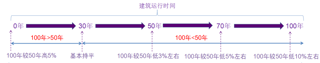

(1)当建筑运行碳排放逐年等比例增长时:
① 设计工作年限越长,建筑隐含碳排放越高,建筑运行碳排放年增长率越低;

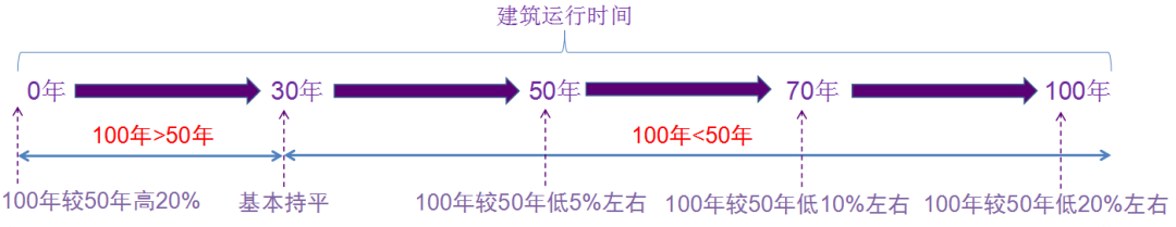

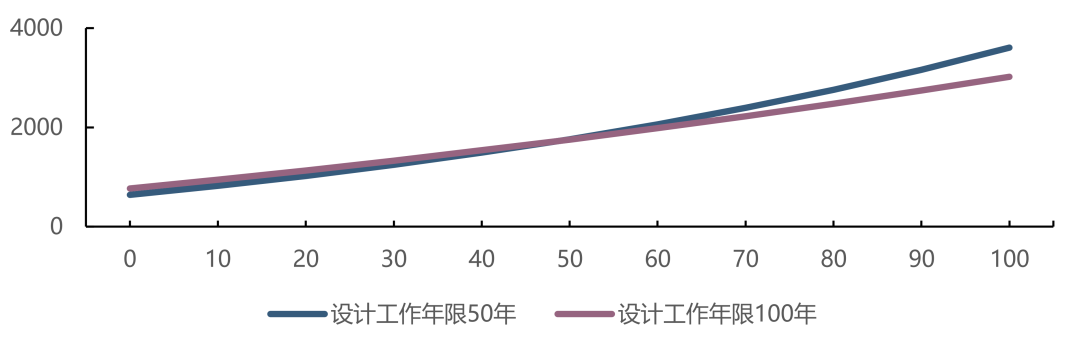

② 设计工作年限100年建筑与50年建筑相比,碳排放情况如图5所示:
图5 设计工作年限100年建筑与50年建筑的碳排放量对比情况
(2)当建筑运行碳排放为恒值时:
建筑寿命小于50年时,按照设计工作年限50年设计碳排放较低;建筑寿命大于50年时,设计工作年限100年的碳排放较低。

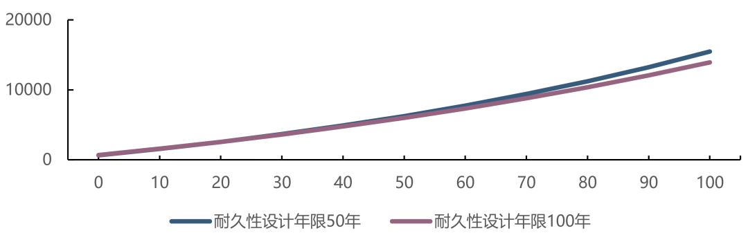

2.2.2 等比例假定下耐久性年限与碳排放分析
(1)碳排放计算公式

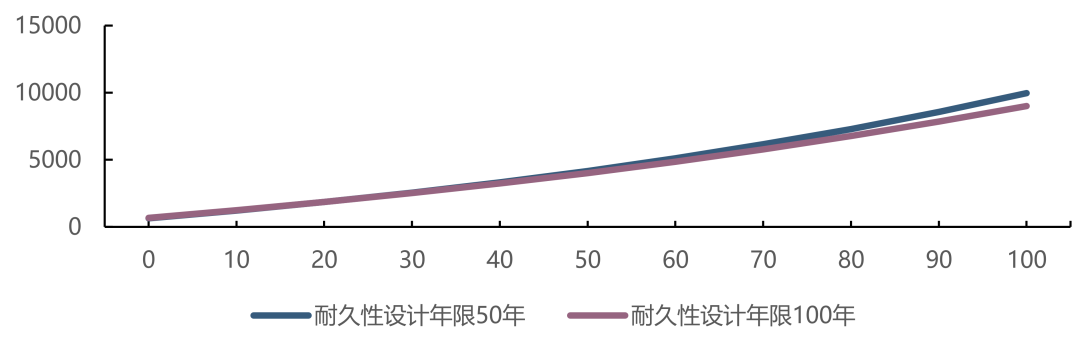

假定建筑运行碳排放逐年等比例增长,则耐久性设计年限Y年运行X年的建筑单位面积碳排放量计算公式如下:
式中:CYX为耐久性设计年限Y年运行X年的建筑单位面积碳排放量(kgCO2/m2);CYD为建筑隐含碳排放强度(kgCO2/m2),C50D取640,C100D取50年的1.05倍;运行年数小于50年则取640,50至100年间的按照线性插值;CYX为建筑运行第一年碳排放强度(kgCO2/m2);γY为建筑当年碳排放强度与上一年度比值,γ50取1.01,γ100取1.008。
(2)碳排放计算分析

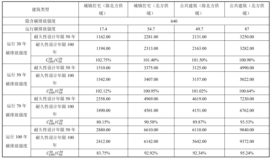

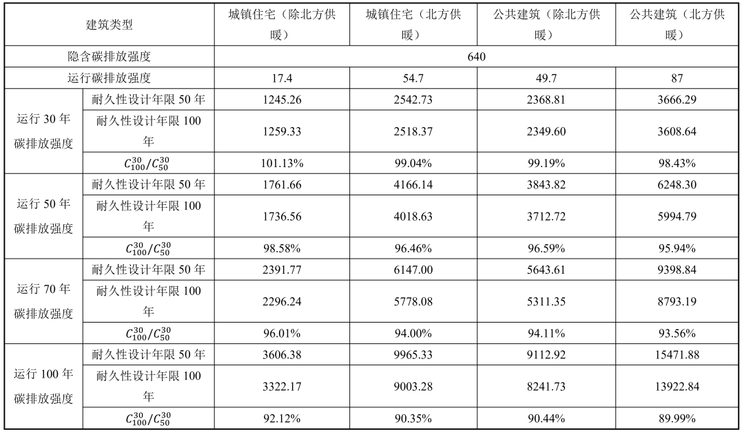

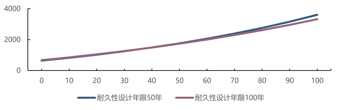

根据上述参数,计算等比例假定下不同耐久性工作年限建筑碳排放情况,计算结果如表4及图6-9所示:
表4 等比例假定下建筑碳排放量计算结果
单位:kgCO2/m2
注:对于耐久性设计年限为50年的建筑,当运行时间大于50年时,其加固改造的碳排放未计入。
图6 城镇住宅(除北方供暖)不同耐久性设计年限碳排放
图7 城镇住宅(北方供暖)不同耐久性设计年限碳排放
图8 公共建筑(除北方供暖)不同耐久性设计年限碳排放
图9 公共建筑(北方供暖)不同耐久性设计年限碳排放

经过上述分析计算可得如下结论:
① 耐久性设计年限越长,建筑隐含碳排放越高,建筑运行碳排放年增长率越低;
② 耐久性年限100年建筑与50年建筑相比,碳排放情况如图10所示:
图10 耐久性设计年限100年建筑与50年建筑的碳排放量对比情况
(2)当建筑运行碳排放为恒值时:
建筑寿命小于50年时,按照耐久性设计年限50年设计碳排放较低;建筑寿命大于50年时,耐久性设计年限100年的碳排放较低。

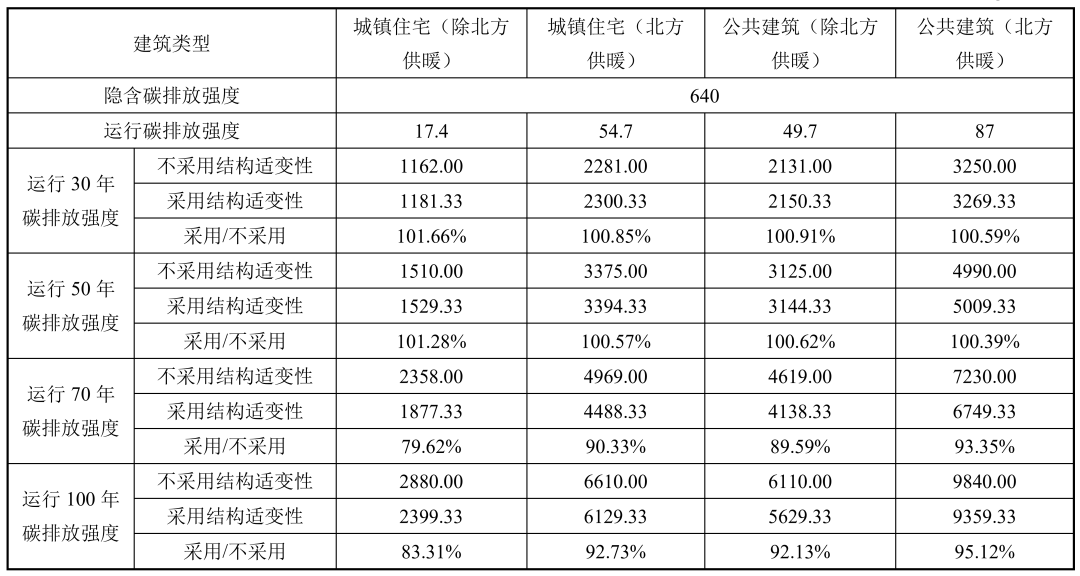

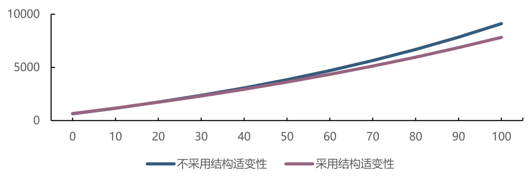

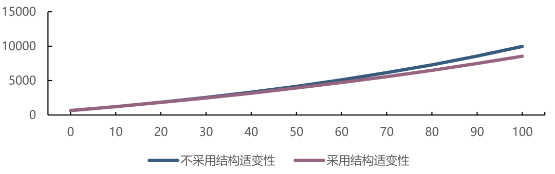

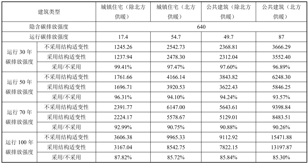

(2)碳排放计算分析

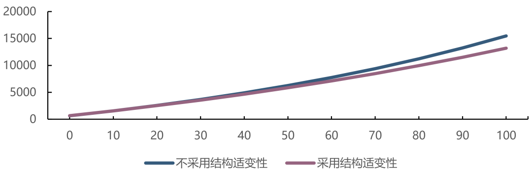

根据上述参数,计算等比例假定下是否采用结构适变性措施的建筑碳排放情况,计算结果如表6及图11~14所示:
表6 等比例假定下建筑碳排放量计算结果
单位:kgCO2/m2

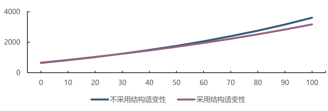

图11 城镇住宅(除北方供暖)采用结构适变性前后碳排放对比
图12 城镇住宅(北方供暖)采用结构适变性前后碳排放对比
图13 公共建筑(除北方供暖)采用结构适变性前后碳排放对比
图14 公共建筑(北方供暖)采用结构适变性前后碳排放对比
2.3.3 恒值假定下设计工作年限与碳排放分析
(1)碳排放计算公式
假定建筑运行碳排放为常数,则采用结构适变性的建筑运行X年单位面积碳排放量计算公式如下:
CCX=CYC+C0X
式中:CCX为采用结构适变性的建筑运行X年单位面积碳排放量(kgCO2/m2);CYC为进行结构适变性后的建筑隐含碳排放强度(kgCO2/m2);C0为建筑运行第一年碳排放强度(kgCO2/m2)。
CYC=CYα
式中:CY为建筑初始隐含碳排放强度,可取为640kgCO2/m2;α为结构适变性增大系数,采用结构布置开阔时取1.02,采用提升局部荷载时取1.01。
(2)碳排放计算分析
根据上述参数,计算恒值假定下是否采用结构适变性措施的建筑碳排放情况,计算结果如表7所示:
表7 恒值假定下建筑碳排放量计算结果
单位:kgCO2/m2

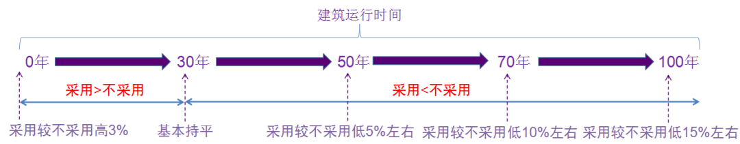

① 采用结构适变性,建筑隐含碳排放高,建筑运行碳排放年增长率低;
② 采用结构适变性与不采用结构适变性相比,碳排放情况如图15所示:
图15 采用结构适变性与不采用结构适变性的碳排放量对比情况
(2)当建筑年运行碳排放为恒值时:
建筑寿命小于50年时,按照不采用结构适变性设计碳排放较低;建筑寿命大于50年时,采用结构适变性的碳排放较低。

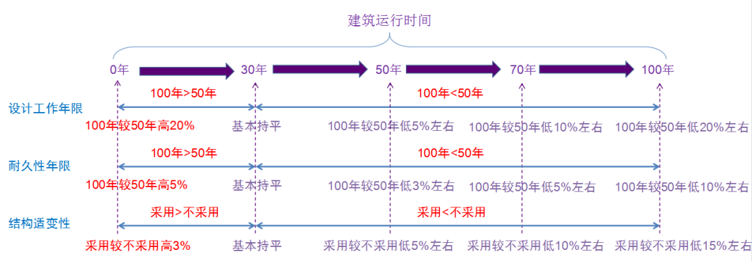

经过上述分析可知,不同结构运行情况下建筑碳排放量呈现以下规律:
3.1 设计工作年限:
1)当建筑运行碳排放逐年等比例增长时,设计工作年限越长,建筑隐含碳排放越高,建筑运行碳排放年增长率越低。在建筑运行30年时,建筑设计工作年限为50年与100年碳排放量基本持平;随着建筑运行时间降低,工作使用年限越长,碳排放越高;随着建筑运行时间增加,工作使用年限越长,碳排放越低。
2)当建筑运行碳排放为恒值时,建筑寿命小于50年时,按照设计工作年限50年设计碳排放较低;建筑寿命大于50年时,设计工作年限100年的碳排放较低。
3.2 结构耐久性:
1)当建筑运行碳排放逐年等比例增长时,采用结构适变性,建筑隐含碳排放高,建筑运行碳排放年增长率低。在建筑运行30年时,建筑耐久性设计年限为50年与100年碳排放量基本持平;随着建筑运行时间降低,耐久性设计年限越长,碳排放越高;随着建筑运行时间增加,耐久性设计年限越长,碳排放越低。
2)当建筑运行碳排放为恒值时,建筑寿命小于50年时,按照耐久性设计年限50年设计碳排放较低;建筑寿命大于50年时,耐久性设计年限100年的碳排放较低。
3.3 结构适变性:
1)采用结构适变性,建筑隐含碳排放高,建筑运行碳排放年增长率低。在建筑运行30年时,采用结构适变性设计的建筑与不采用的建筑碳排放量基本持平;随着建筑运行时间降低,采用建筑适变性设计的建筑碳排放较高;随着建筑运行时间增加,采用适变性设计的建筑碳排放量显著低于不采用适变性设计的建筑。
2)当建筑年运行碳排放为恒值时,建筑寿命小于50年时,按照不采用结构适变性设计碳排放较低;建筑寿命大于50年时,采用结构适变性的碳排放较低。
3.4 结论
汇总以上分析,基于等比例增长假定的各情况下的碳排放情况如图16。并可知,设计工作年限100年的碳排放回报率在使用100年后为1(20%/20%=1),而耐久性年限100年为2(10%/5%=2),结构适变性为5(15%/3%=5)。因此,结构低碳设计时,应优先选用结构适变性,其次为耐久性年限100年,最后为设计工作年限100年。
