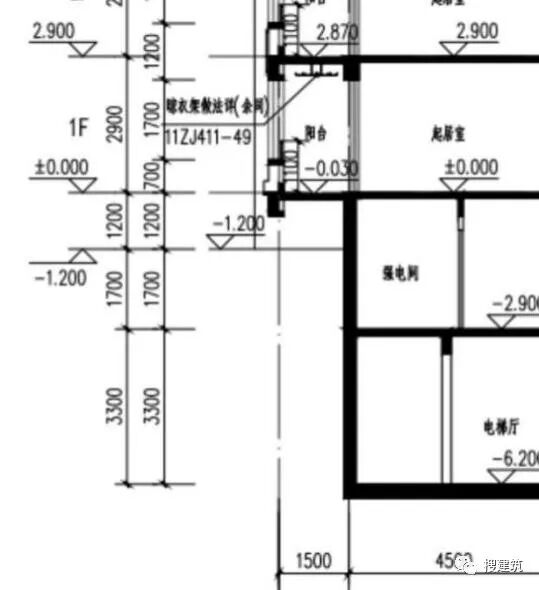

4.2 高层住宅,地下两层,地下一层为半地下室(如下图):
(1) -2.9m地下一层楼板按嵌固层设计,0.00层能否按一般楼板厚度取值,还是应按地下室顶板160mm取值?(2)如大地库顶板标高为-1.70m,半地下室顶板与室外高差较大,能否作为嵌固端?
答:(1) 根据《高层建筑混凝土结构技术规程》JGJ3-2010第3.6.3条规定,0.00层板可按普通地下室顶板考虑,厚度不宜小于160mm。
(2) 半地下室顶板与室外高差较大,不宜作为上部结构的实际嵌固端,这种情况可以地下一层楼板作为嵌固端,并满足嵌固端的相关要求,同时半地下室顶板厚度满足上述(1)的要求。
(3)对上述(1)和(2)的两种情况,要求按嵌固于地下一层楼板和半地下室顶板分别计算,构件承载力包络设计。

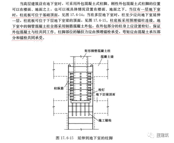

6.4 上部为钢结构,下部为混凝土地下室结构,若嵌固端在地下室顶板,柱脚可否按照《钢结构设计手册》第四版(下册) 1587 页和 1588 页相关内容以及图17.6-15进行结构计算和设计?
答:可以按此设计。上部柱型钢向下延伸一层至地下一层楼板,地下一层混凝土柱计算中不考虑型钢作用。
