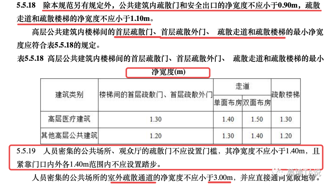

    下文列举几个有关疏散宽度的规范条文:
1. 建筑设计防火规范 GB 50016-2014(2018年版)
2. 汽车库、修车库、停车场设计防火规范 GB50067-201
3. 浙江省消防技术规范难点问题操作技术指南 2020年
