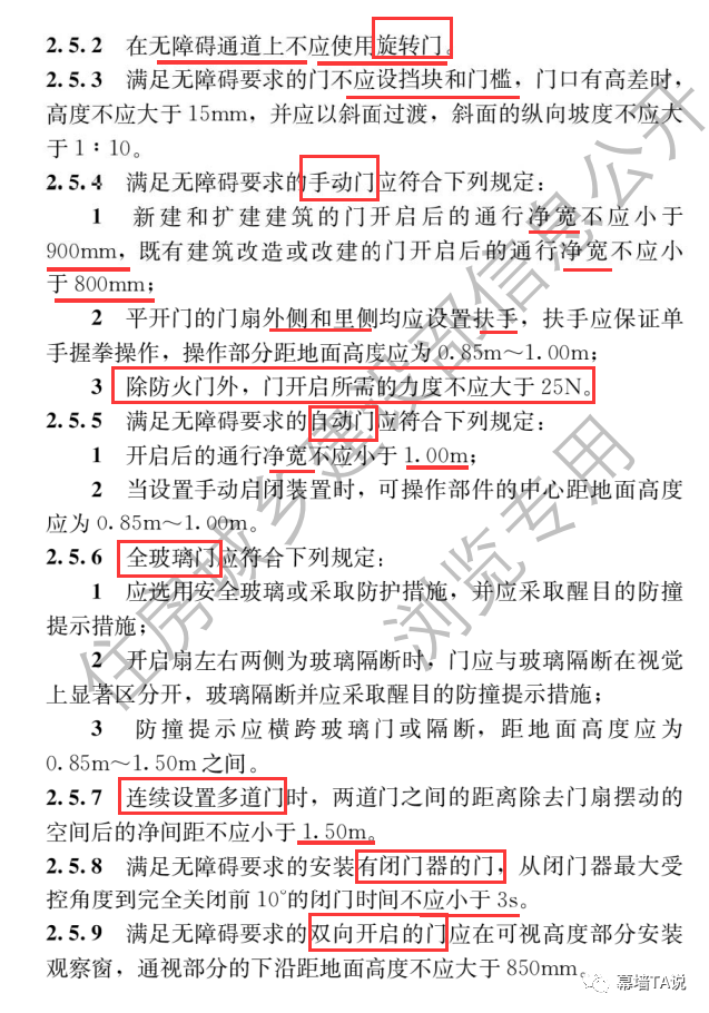

        下文基于上文三本规范,结合一些相关规范和实验,对与门窗幕墙相关的无障碍外门的要点进行下归纳:
1.建筑与市政工程无障碍通用规范 GB55019-2021(全文强制)图片
        无障碍门可以有多种开启方式及类型,应按照上文对应要求执行。

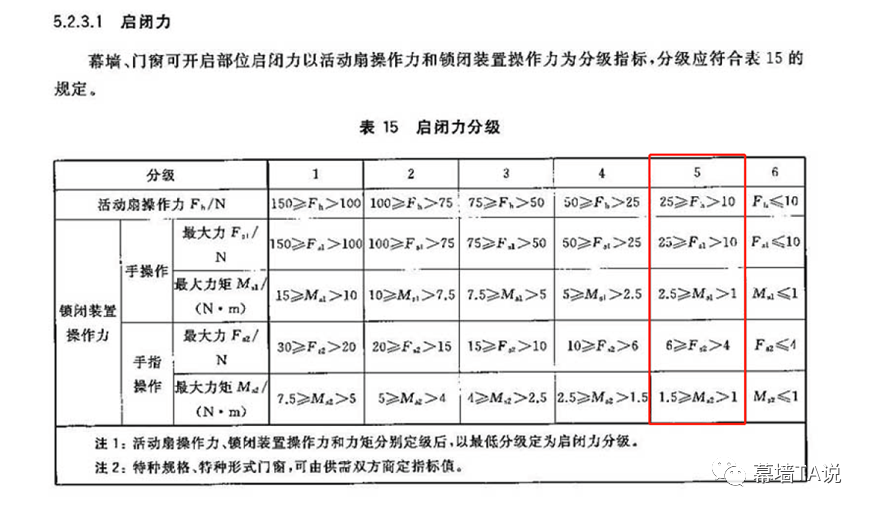

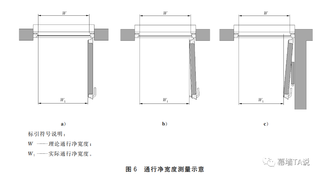

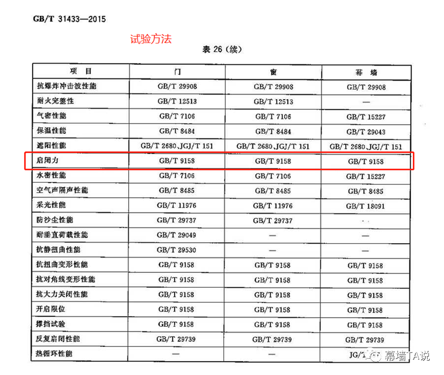

        当然也可以同步  《建筑门窗无障碍技术要求》 GB∕T 41334-2022 及类似地标 《城市居住区无障碍设施设计标准》DBJ33T1267-2022 中的要求进行执行。这两本规范对于无障碍门的要求,从细节上有对国标有更好的补充,比如 “门开启力” ,比如 “净宽”
        对于 开启力 的要求,实验方法和对应等级分别如下:
对于净宽的要求:
