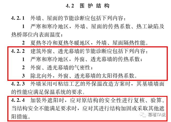

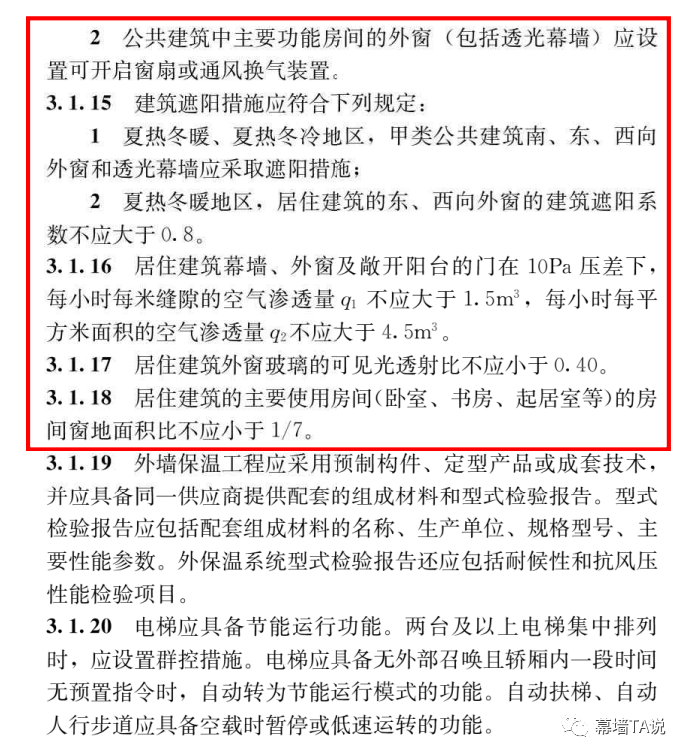

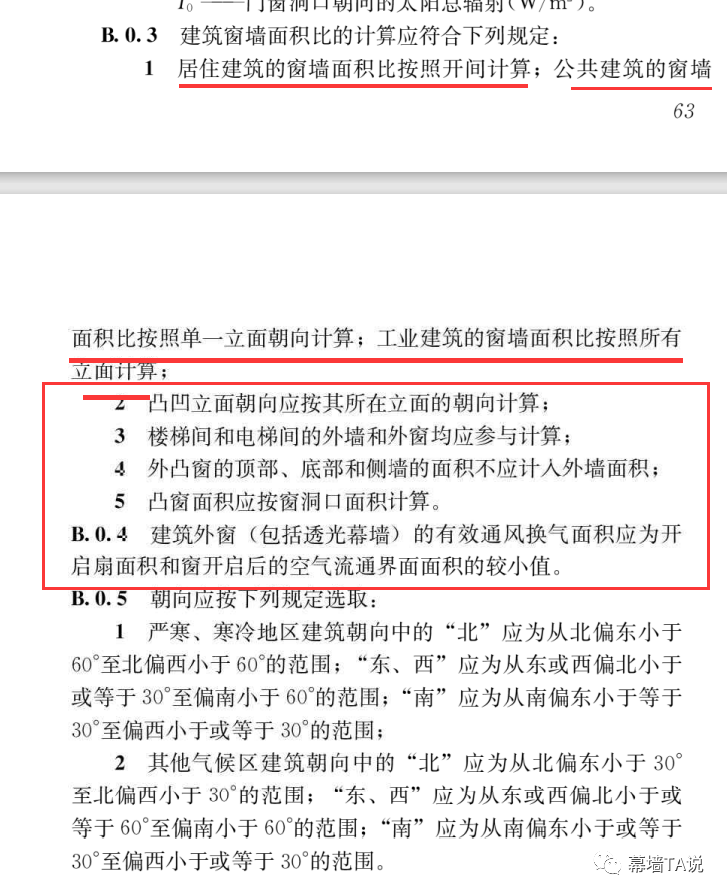

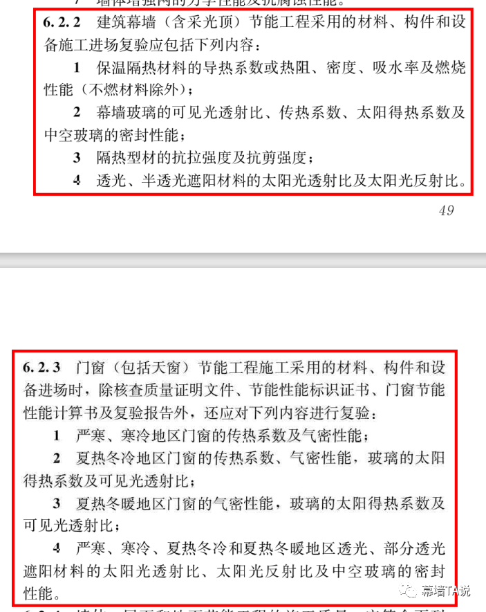

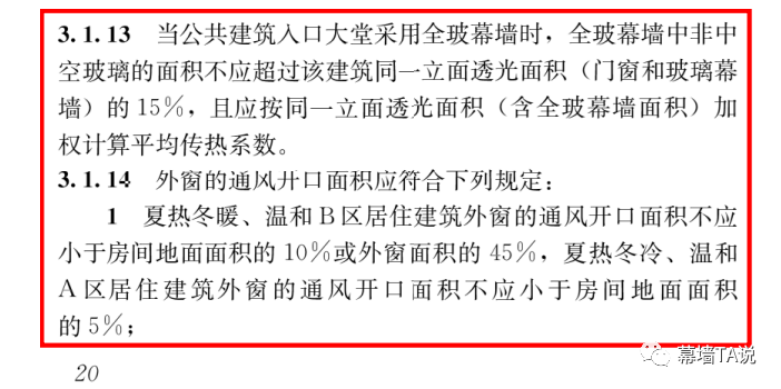

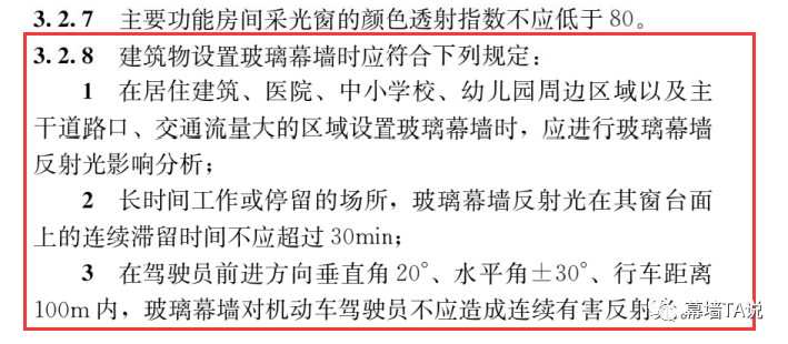

《建筑环境通用规范》GB 55016-2021
《建筑节能与可再生能源利用通用规范》GB 55015-2021
自2022年4月1日起实施。
1. 《建筑环境通用规范》GB 55016-2021部分重点:
2. 《建筑节能与可再生能源利用通用规范》GB 55015-2021
知识点:《建筑环境通用规范》GB 55016-2021
建筑环境通用规范 GB 55016-2021.pdf建筑环境通用规范 GB 55016-2021.pdf
