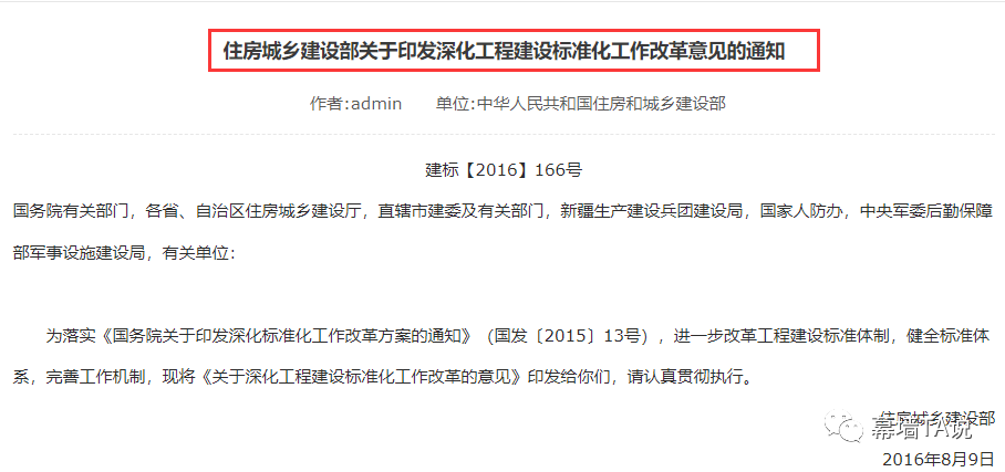

一、标准化改革背景

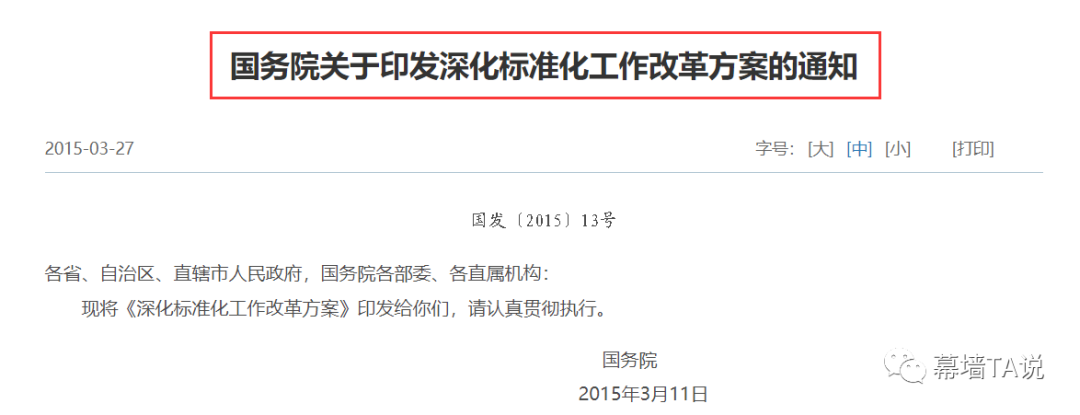

      近年来,住房和城乡建设部陆续印发《深化工程建设标准化工作改革的意见》等文件,明确了逐步用全文强制性工程建设规范取代现行标准中分散的强制性条文的改革任务,逐步形成由法律、行政法规、部门规章中的技术性规定与全文强制性工程建设规范构成的“技术法规”体系。

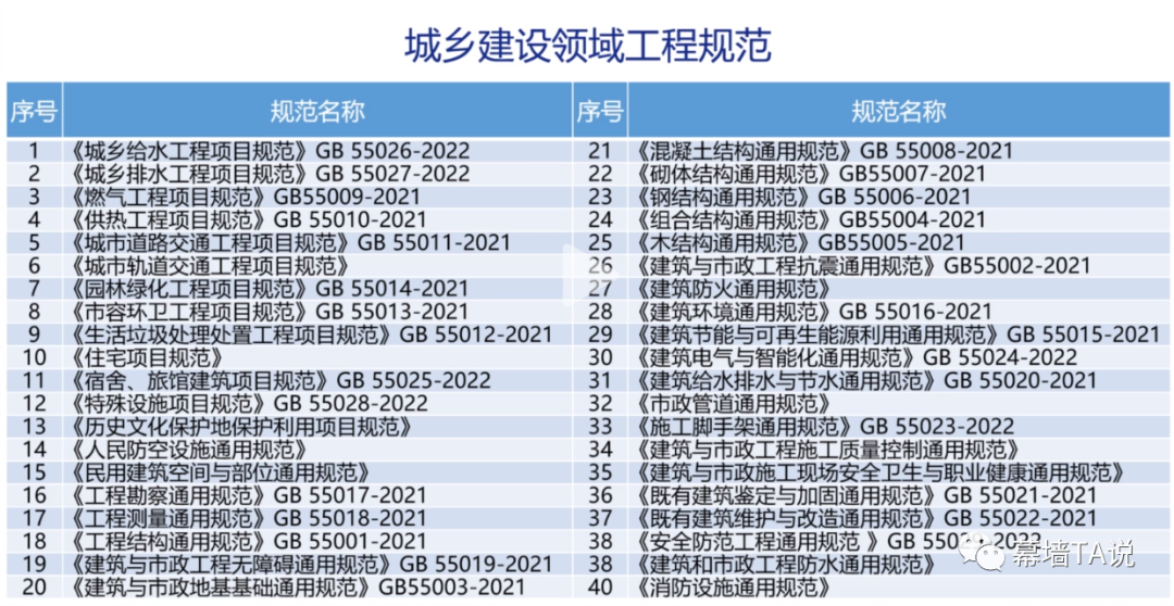

二、城乡建设领域工程规范
    一共设置了40本全文强制规范。其中,13项为项目规范,项目规范以工程建设项目整体为对象,以项目的规模、布局、功能、性能和关键技术措施等五大要素为主要内容。
    其余的全文强制性规范为通用型规范,通用规范以实现工程建设项目功能性能要求的各专业通用技术为对象,以勘察、设计、施工、维修、养护等通用技术要求为主要内容,对重复的、具体的性能要求和关键技术要求做出规定。

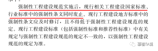

在所有的通用规范前言中,都有下面一句话:
执行起来分为四种情况:

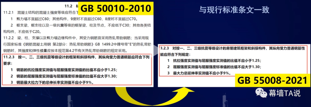

1. 通用规范中的技术内容与现行标准强制性条文的技术内容完全一致,则直接执行,如下图:

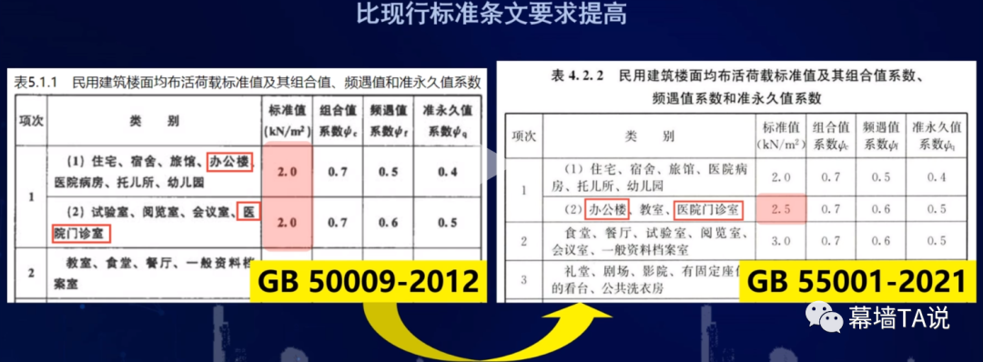

2. 通用规范中的技术内容 高于 现行标准强制性条文的技术内容,则严格执行通用规范中的技术内容,如下图:

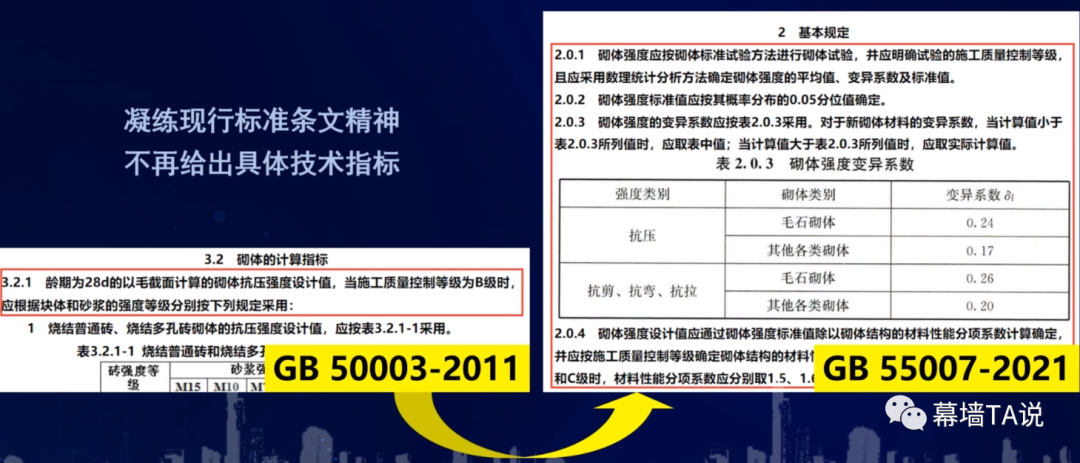

3. 通用规范中的技术内容 凝练 现行标准强制性条文的精神,但没有给出具体的技术指标。可以理解为通用规范废除的是强制性条文的强制属性,但并没有废止其具体的技术内容,所以,所以把通用型规范和现行标准的强制性条文结合起来执行,换言之就是既执行通用规范,又执行原强制性条文中的技术指标。如下图:

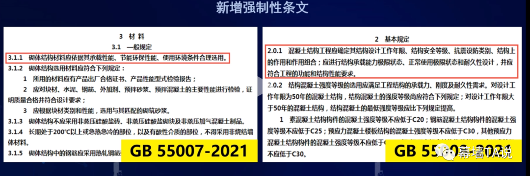

4. 新增强制性条文,则直接执行。
