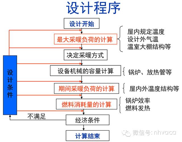

采暖设计的条件:
基本条件:
1、采暖设备的热容量能够满足在最不利的天气条件下的热量需求;
2、设备费和运行费用经济合算。
特殊条件:
1、采暖设计应保证室内温度均匀一致;
2、采暖设备的调节灵敏度要高;
3、采暖设备不遮光、不影响生产。
加温在设计上要求
维持作物生育的适宜温度;设备和加温费要尽量少,保护设施内温度空间分布均匀,时间变化平稳,遮荫少,占地少,便于栽培作业。
二、期间采暖负荷
Qn=AgK∑(θi-θo)(1-fr)
K :平均采暖负荷系数;
∑(θi-θo):采暖时(℃ h-1)
(1-fr):保温覆盖的校正值
Ag :温室和大棚的表面积
三、燃料消耗量的计算
Y=Qn/Eq
E:采暖系统的热效率
q:单位质量燃料发热量
期间采暖负荷
