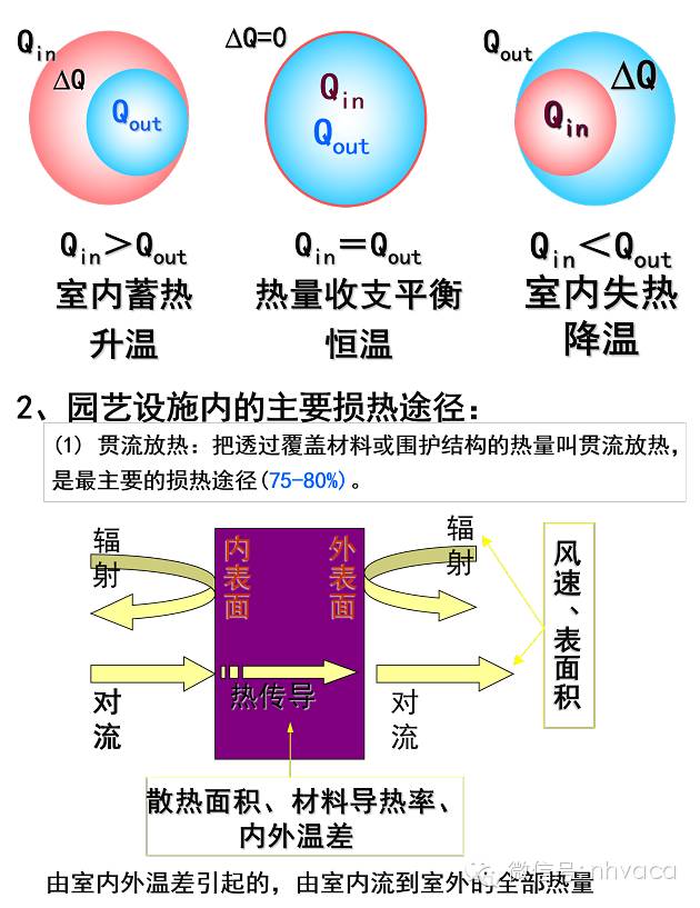

?Q= Qin- Qout
当: Qin> Qout时,温室升温;Qin< Qout 时,温室降温;Qin= Qout 时,温室温度不变;
Qin 主要包括:Qr和Qg;Qout主要包括:Qt、Qv和Qs;?Q主要包括:Ql、Qc、Qa和Qp。
温室热平衡方程:Qr+Qg=Qt+Qv+Qs+Ql+Qc+Qa+Qp

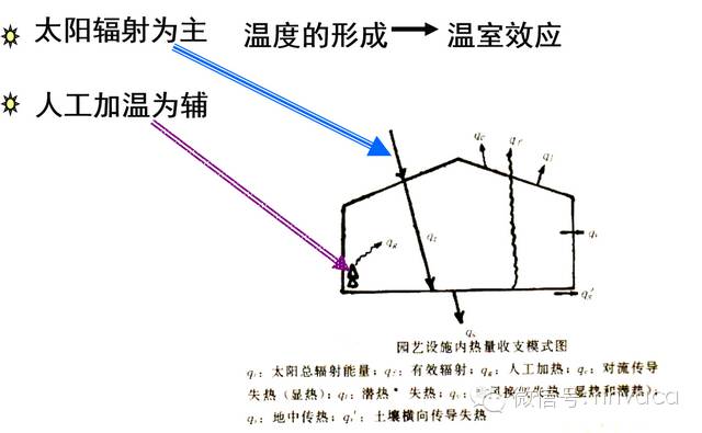

温室效应:用透明覆盖材料作外围护结构的建筑,可以让绝大部分的太阳短波辐射(320-470nm)透入,使室内升温;并阻止设施内的长波辐射透出去,起到保温增温的作用。这种能使绝大部分的短波辐射透入而阻止绝大部分长波辐射透出的蓄热升温的特点,称温室效应。
温室效应成因:
透明覆盖物能让短波辐射透射进设施内,又阻止设施内长波辐射透射出去(28%贡献率)。
保护设施本身是一个半封闭空间,内外空气交换弱,使蓄热不易散失(72%贡献率) 。→温室效应主要与设施的通风透气性有关。

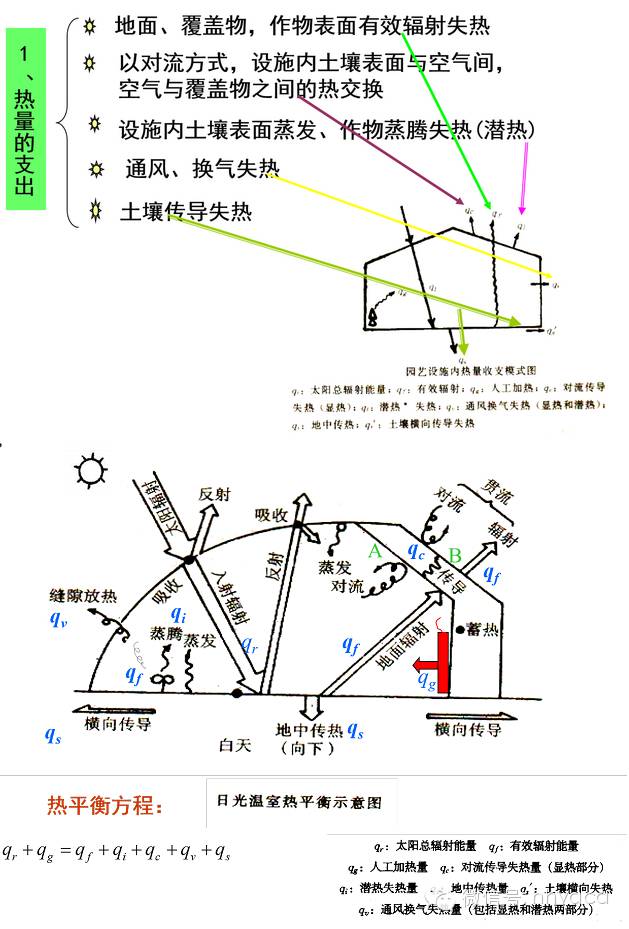

(二)  园艺设施的热量支出状况
热量来源=太阳总辐射+人工加热量
热量支出=贯流放热+潜热消耗+换气放热+地中传热
热量平衡方程:进入保护地的热量=热量支出+蓄热
(2) 通风换气放热(Qv)
温室内自然通风或强制通风,建筑材料的裂缝,覆盖物的破损,门、窗缝隙等,都会导致室内的热量流失(10-15%) 。
换气失热量主要与温室密闭性、换气次数及外界风速有关。
(3) 土壤传导失热(Qs)
包括土壤横向传热,垂直方向上(40-45cm)的传导失热,一般占温室总失热的5%-10%。与土壤质地、成分等有关外,还与土壤湿度有关,随土壤湿度增大而增大(13-15%) 。
温室热平衡方程:
Qr:太阳总辐射,主要取决于太阳总辐射、温室大棚的透光率和透光面积以及光照时间;
Qg:人工加热,加温设备容量、散热面积和加温时间;
Qt:贯流放热量,覆盖材料和结构放热量;
Qv:换气放热量,Qs:土壤地中传热量,Ql:潜热交换;
Qc:固体材料热交换,Qa:空气热交换,Qp:作物光合呼吸热交换。
