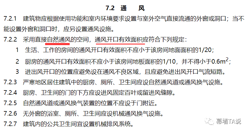

本文引用的规范包括:
民用建筑设计统一标准 GB 50352-2019
住宅设计规范 GB 50096-2011
住宅建筑规范GB 50368-2005
建筑节能与可再生能源利用通用规范 GB 55015-2021
说明:
    《建筑节能与可再生能源利用通用规范》为国家标准,编号为GB 55015-2021,自2022年4月1日起实施。本规范为强制性工程建设规范,全部条文必须严格执行。现行工程建设标准相关强制性条文同时废止。现行工程建设标准中有关规定与本规范不一致的,以本规范的规定为准。

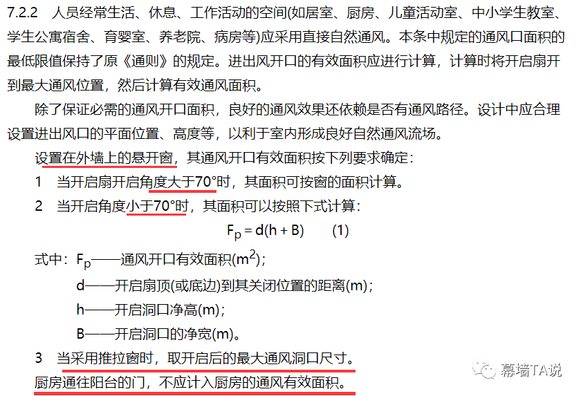

    有关居住建筑的外围护结构的通风开口面积,应按照新国标执行。下面梳理下几本规范中相关的条文。
1. 民用建筑设计统一标准 GB 50352-2019
对应的条文说明
2. 住宅设计规范 GB 50096-2011(2022.4.1日废止)
3. 住宅建筑规范GB 50368-2005(2022.4.1日废止)
4. 建筑节能与可再生能源利用通用规范 GB 55015-2021(2022.4.1日执行)
