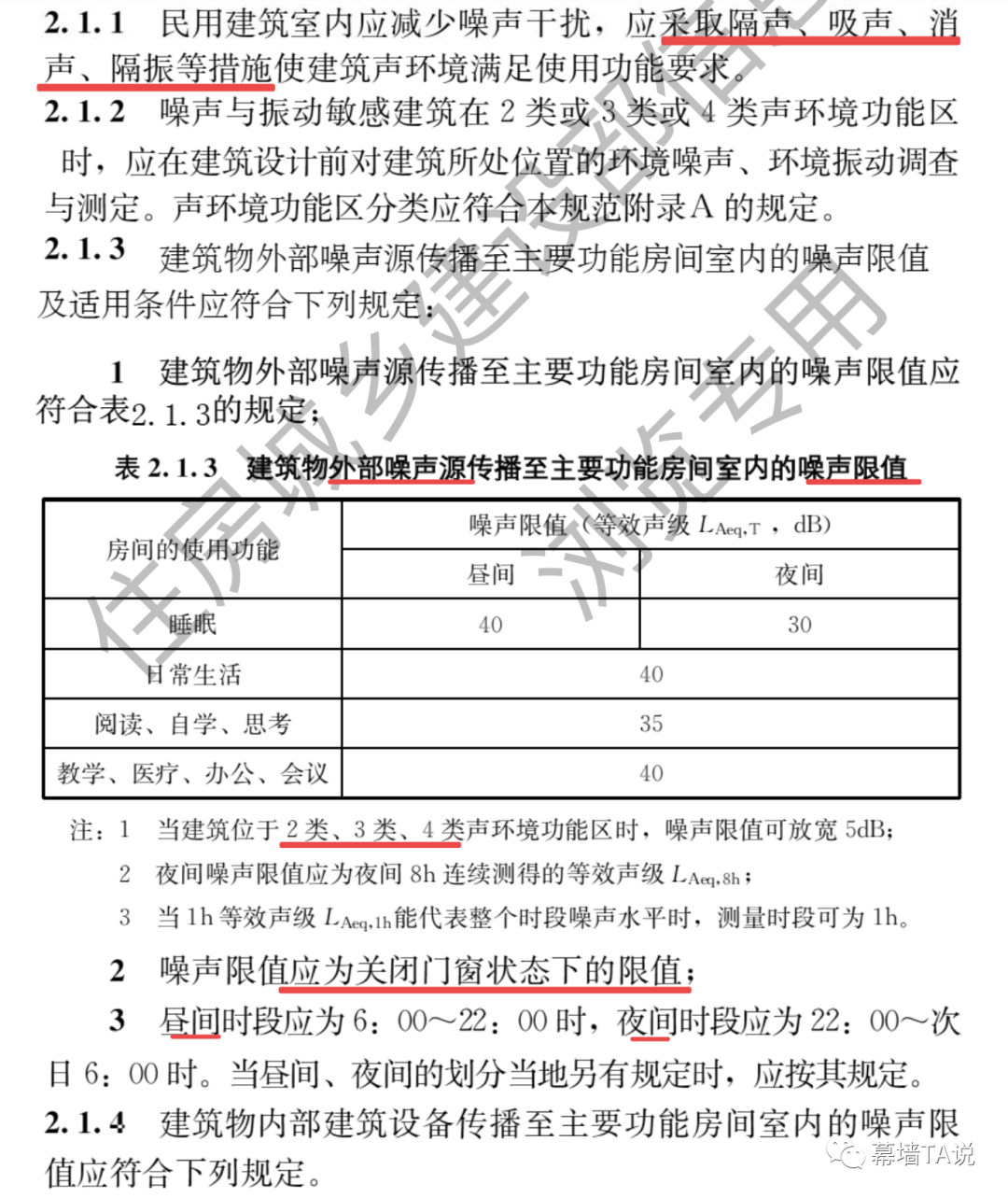

    《建筑环境通用规范》为国家标准,编号为GB 55016-2021,自2022年4月1日起实施。本规范为强制性工程建设规范,全部条文必须严格执行。现行工程建设标准相关强制性条文同时废止。现行工程建设标准中有关规定与本规范不一致的,以本规范的规定为准。
    有关居住建筑的外围护结构的通风开口面积,应按照新国标执行。下面梳理下几本规范中相关的条文。

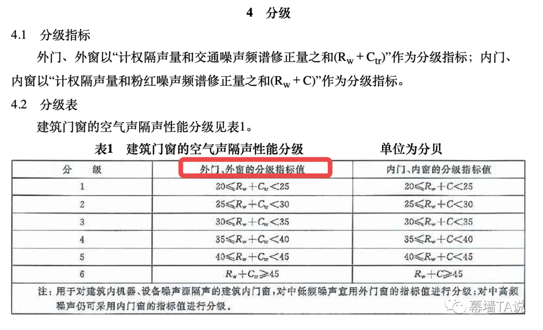

(3)建筑门窗空气声隔声评价标准
      在 GB/T 8485-2008《建筑门窗空气声隔声性能分级及检测方法》中利用隔声实验室来测得门窗的隔声性能, 在实验中考虑了背景噪声的修正,按 GB/T 50121 规定的方法确定了试件的 平均计权隔声量 Rw、粉红噪声频谱修 正量 C 和交通噪声谱修正量 Ctr。
     外门、 外窗以“计权隔声量和交通噪声频谱修正量之和(Rw+Ctr)”作为分级指标;内门、内窗以“计权隔声量和粉红噪声频谱修正量之和(Rw+Ct )”作为分级指标。

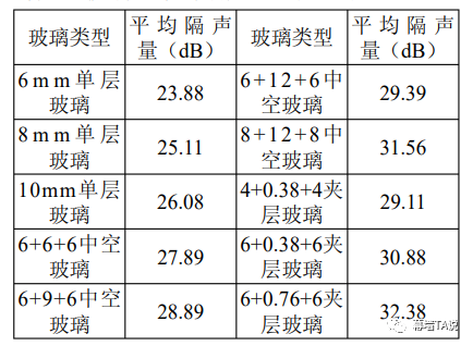

     根据经验公式,不同种类的玻璃平均隔声量如下图:

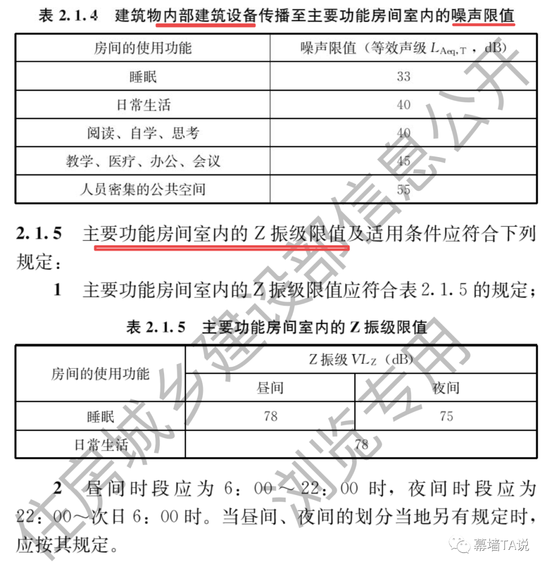

(1)建筑环境通用规范GB 55016-2021(2022.4.1日执行)

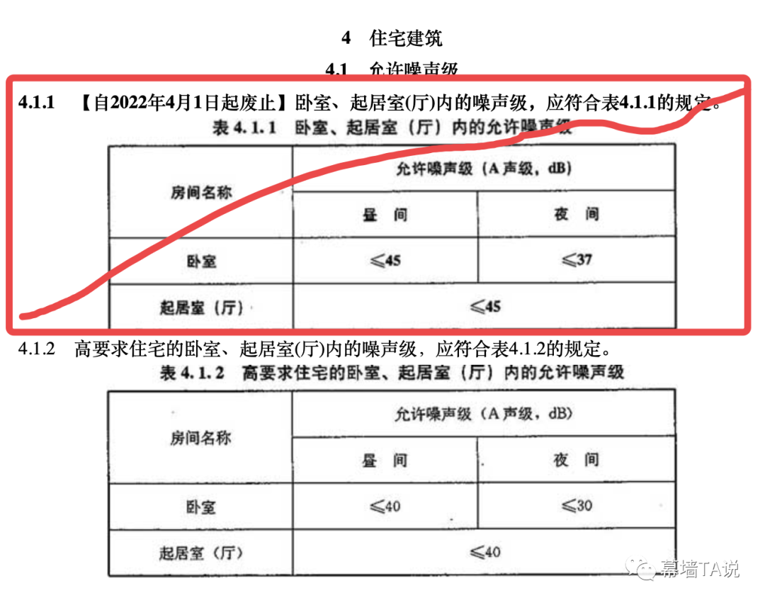

(2)民用建筑隔声设计规范 GB50118-2010(2022.4.1日废止的部分条文)

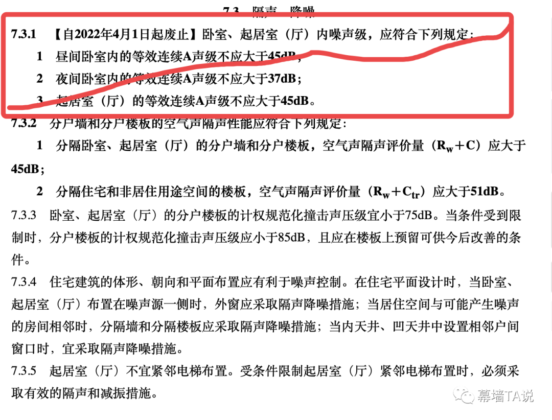

(3)住宅设计规范GB 50096-2011(2022.4.1日废止的部分条文)

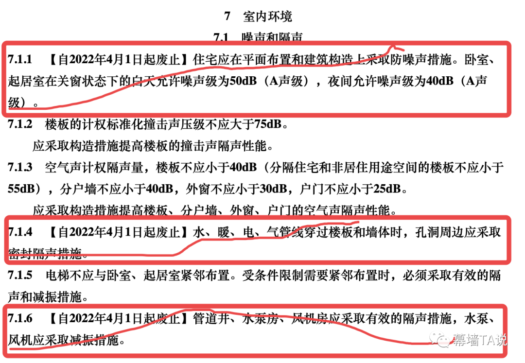

(4)住宅建筑规范GB 50368-2005(2022.4.1日废止的部分条文)
(5)回顾下建筑门窗空气声隔声性能分级及检测方法 GB/T8485-2008中对于分级的要求
需要注意的是,对于上述相关内容,废止的内容包括但不仅限于
《住宅设计规范》GB 50096-2011第7.3.1、7.4.1、7.4.2、7.5.3条
《民用建筑隔声设计标准》GB 50118-2010第4.1.1条
《住宅建筑规范》GB 50368-2005第3.1.8、7.1.1、7.1.4、7.1.6、7.2.3、7.3.1、7.3.2、7.4.1、10.1.3条
