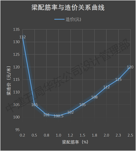

本文通过混凝土受弯构件的平衡公式得出梁、板造价方程,从理论上分析梁、板经济配筋率的极值问题(求下图所示梁配筋率与造价关系曲线的最小值)。

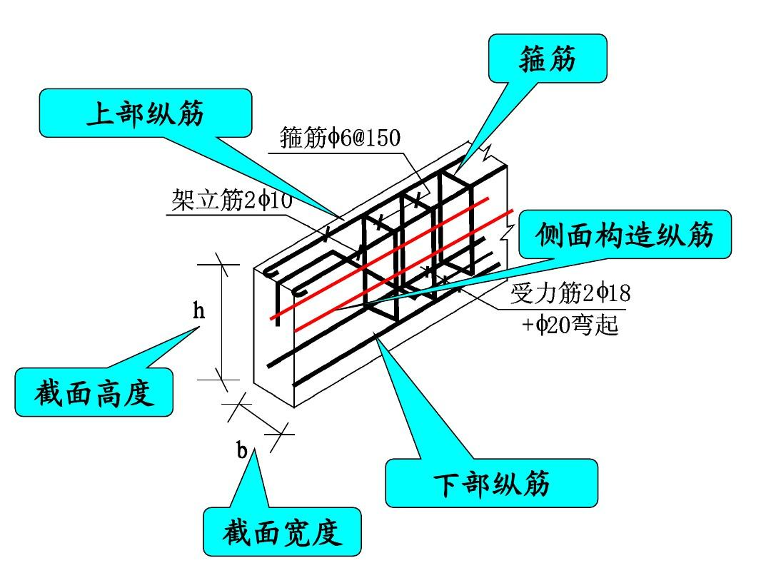

假设条件如下:某根梁的跨中弯矩为M(kN.m),梁的截面为b*h(mm),梁的保护层为25mm,梁的底筋As由内力计算确定(配筋率在规范规定的0.2%~2.5%区间内),面筋为两根架立钢筋2?d1,箍筋为2?d2@200,钢筋的强度为fy,混凝土的强度为fc,混凝土单位体积造价为Kc,钢筋单位体积造价为Ks。

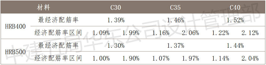

经过以上分析,根据市场上钢材、混凝土的商品价格波动情况,从式(3)可总结出如下成果表格:
表一(假设钢材价格为3000元/吨,商品混凝土价格为500元/m3,即Ks/Kc = 46.8)经济配筋率(%)

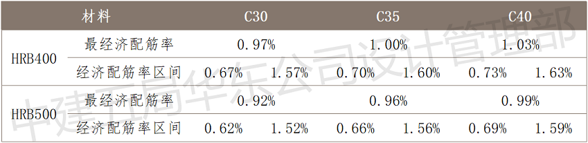

表二(假设钢材价格为5000元/吨,商品混凝土价格为500元/m3,即Ks/Kc = 78)经济配筋率(%)
由表一、二可见,市场上钢材与混凝土价格的变动,直接影响了Ks/Kc值,对经济配筋率的影响还是很明显的,当钢材价格由3000元/吨变为5000元/吨,经济配筋率也随之减小了近40%~50%。

利用混凝土规范中由弯矩求配筋的计算公式,推导出配筋率与造价的函数关系,分析其函数曲线,得出配筋率大约在区间(ρE - 0.3%,ρE + 0.6%)范围内,造价变动并不敏感,在此范围之外则比较敏感。

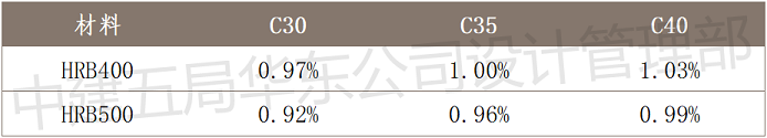

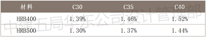

表二(假设钢材价格为5000元/吨,商品混凝土价格为500元/m3,即Ks/Kc = 78)经济配筋率区间(%)
设计人员需根据市场上的材料价格、混凝土强度及钢筋的强度选择适当的经济配筋率。
