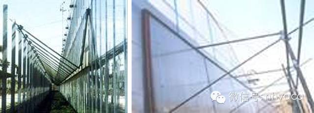

自然通风设施
通过通风窗利用风压和热压产生的通风,称为自然通风。
自然通风开关窗的机械设备:卷膜开窗系统和齿条开窗系统。

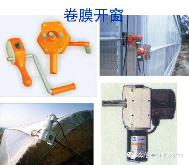

1.卷膜开窗系统
应用:塑料温室的侧墙开窗和屋顶卷膜开窗。
卷膜开窗是将覆盖膜卷在钢管上,通过转动钢管,将覆盖膜卷起或放下。
一般卷膜钢管长度在60米左右。
分手动和机动两种,传动方式有软轴传动和直接传动两种。一般屋顶卷膜用机械传动或用软轴传动,侧墙卷膜用手动或机械直接传动方式。
要求:
在通长方向上卷膜轴不能有太大的变形,
卷膜器在卷起过程中要能自锁,不能在重力作用下自行将卷起的幕膜打开。
带自锁功能的卷膜器,是利用卷膜器中的齿扣在卷膜时自动锁定反方向转动,当反方向操作打开卷膜时,只要按下锁定器按钮,可使卷膜器靠重力作用反转。
侧墙的卷膜系统还必须设卷膜限位器。
一般卷膜限位器用DN20的钢管,每隔3~6米设置在温室的通风口外侧。

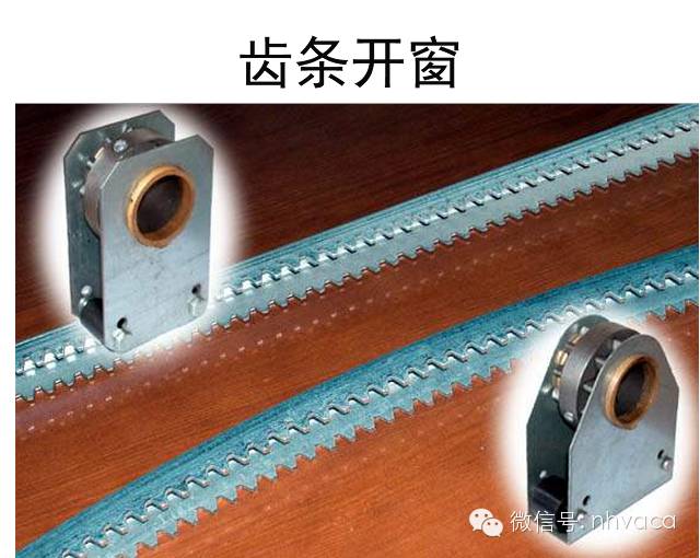

2.齿条开窗系统
齿条开窗系统大都为机械传动,也有少量用手链传动的。
塑料温室用齿条开窗机构和玻璃温室基本相同,只是前者由于通风窗口重量较后者小,电机的负荷大大减小;从而每台电机的服务范围得到了扩大,也就是说塑料温室内电机数量比等面积玻璃温室少,一次性投资也相应降低,运行费用也相应降低。
齿条开窗系统所用的电机主要有两种形式。
一种为普通电机,220伏或380伏;
另一种为管道电机220~240伏。管道电机由于体积小、重量轻、遮光少、变速比小,应用较广。
