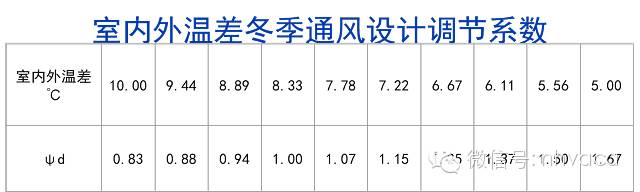

实际的设计通风量还要考虑温室所在地区的海拔(>300m)、室内太阳辐射强度(>50000Lx)、温室内允许温升(4℃)和风机湿帘间距离,上述基本通风量需进行相应的调整,引入修正系数。
ψ=ψ1·ψ2·ψ3
式中:
ψ1—海拔高度调整系数
ψ2—光照强度调整系数
ψ3—空气温升调整系数
