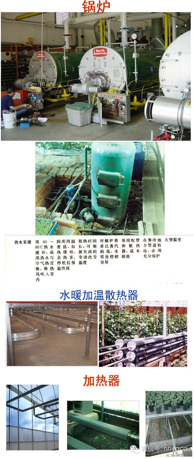

二、水暖锅炉加温
1、原理:用锅炉将锅炉内水加热,通过循环泵将锅炉加热的热水通过供热管道送到温室或大棚中,并均匀地分配给室内设置的每组散热器,通过散热器来加热室内的空气,提高温室的温度,冷却了的热水回到锅炉再重新被加热。
2、结构:热水锅炉、供热管道和散热设备三个基本部分组成。
3、特点:热水采暖系统运行稳定可靠,是目前最常用的采暖方式。其优点是温室内温度稳定、均匀、系统热惰性大,节能;温室采暖系统发生紧急故障,临时停止供暖时,2小时不会对作物造成大的影响。其缺点是系统复杂,设备多,造价高,设备一次性投资较大。

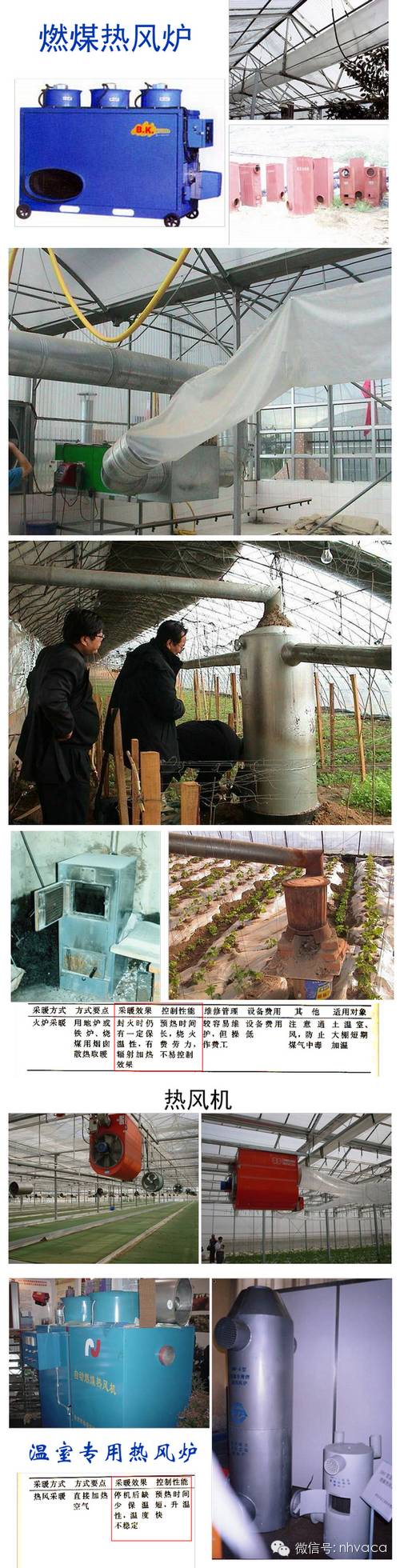

五、热风炉加温
1、原理:分为燃煤热风炉、燃油热风炉及燃气热风炉等数种型式。都是依靠能量转换来加热室内空气的。
2、结构:结构简单,近些年发展较快。
3、特点:占地面积小,自动化程度高。
