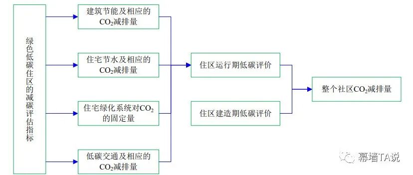

3. 我国既有低碳住区评估体系
      2009 年 12 月,全国工商联房地产商会发布了《绿色低碳社区评估体系》。该体系从碳排放量化的角度来评估住宅或社区的建筑节能、节水、绿化和交通等几方面,另一方面该体系提出碳排放指标基准值的概念来衡量住宅社区整个生命周期内各个阶段的 CO2 减排量。该体系根据实际需要建立具有中国特色的绿色低碳社区减碳评估指标体系,并以达到《中国生态住区技术评估手册》中的指标基本要求为前提。同时该体系的各量化指标具有相对的独立性,以适应基准的变化;指标的选择和确定根据不同地区可以做相应的调整和变化。

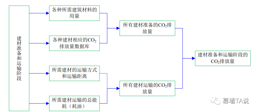

(1)建材准备和运输阶段

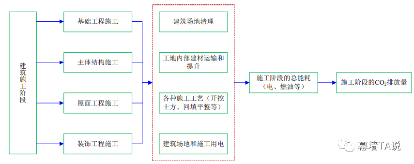

(2)施工阶段

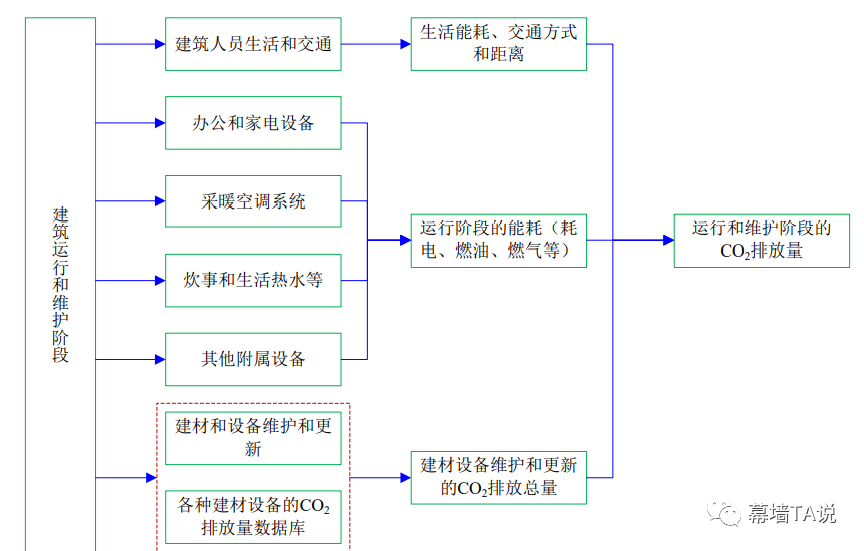

(3)运维阶段

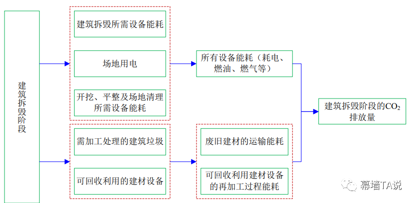

(4)拆除阶段
