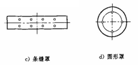

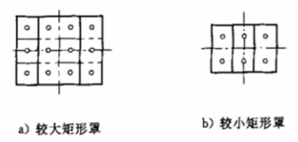

检测点:排风罩控制点应为检测点。
对于矩形排风罩,按罩口断面的大小,把它分成若干个面积相等的小块,在每个小块的中心处测量其气流速度。
断面面积大于0.3 m2的罩口,可分成9~12个小块测量,每个小块的面积小于0.06 m2;
断面面积小于或等于0.3 m2的罩口,可取6个测点测量,;
对于条缝形排风罩,在其高度方向至少应有两个测点,沿条缝长度方向,根据其长度可以分别取若干个测点,测点间距小于或等于200mm;
对于圆形排风罩,则至少取4个测点,测点间距小于或等于200mm。
控制点处的控制风速检测
控制点的控制风速检测结果应为检测点的平均风速值;控制面的控制风速检测结果应为各检测点平均风速的最小值。
