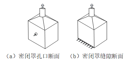

1、密闭罩
密闭罩的控制面应为密闭罩孔口或缝隙的断面

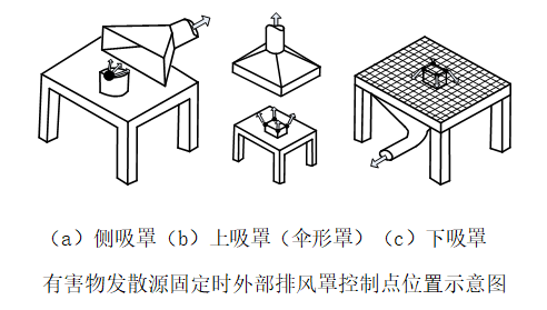

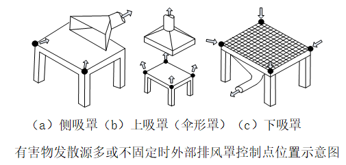

3、外部排风罩
外部排风罩控制点应为距排风罩罩口最远的有害物放散点。当有害物发散源少且固定时,外部排风罩的控制点应为下图中黑点所在位置。
当有害物发散源多或不固定时,外部排风罩的控制点应为下图中黑点所在位置。

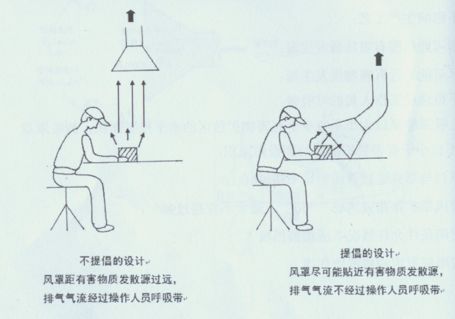

(3)尽可能靠近有害物发散源;
(4)不得通过工作人员的呼吸带,

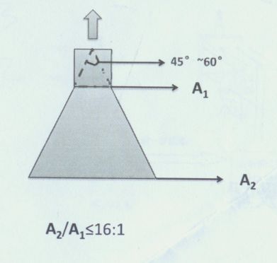

(6)罩口与罩体联接管面积不超过16:1;
(7)排风罩45°~60°,最大不宜超过90°;

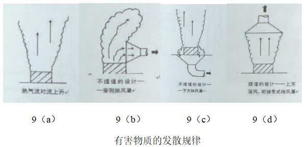

(8)空间条件允许情况下应加装挡板;
(9)应顺应有害物质发散规律。

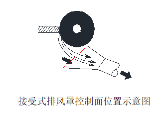

4、接受式排风罩
接受式排风罩的控制面应为罩口开口面,如图所示
