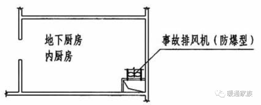

问题一:
燃气地下厨房和没有直接通向室外门窗的内厨房没设事故排风。
改进措施:
根据GB50028-93 (2002年版)第.5.1条及7.2.28条规定,地下厨房及内厨房应设事故排风,事故排风量不应小于每小时12次换气计算。排风机可设于厨房内或室外。事故排风机应为防爆型。

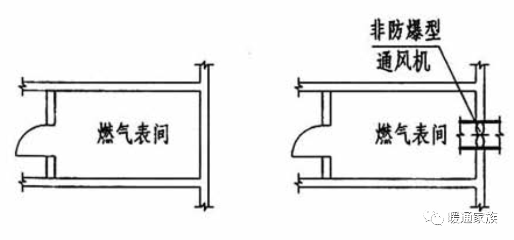

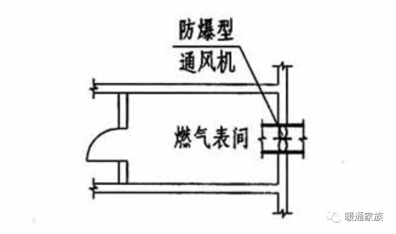

问题二:
没有自然通风条件的燃气表间没设机械通风;有的设有机械通风,但通风机不是防爆型。
改进措施:
没有自然通风条件的燃气表间应设机械通风兼事故通风,事故通风量不应小于每小时12次换气计算。见GB50019-2003第S.4.3条。

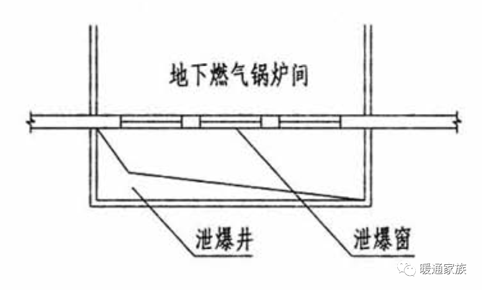

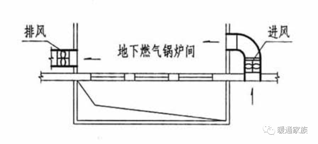

问题三:
设在建筑物内(指地下室、半地下室、设备层)的燃气锅炉间,没有设机械通风及事故排风。仅靠泄爆窗进行自然通风。
改进措施:
由于泄爆窗自然通风效果不好,应设机械通风(排风及送风)及事故通风。事故通风不应小于每小时12次换气计算。事故通风机应为防爆见GB50041-92第13.3.6条、GB50028-93第7.5.1条。
