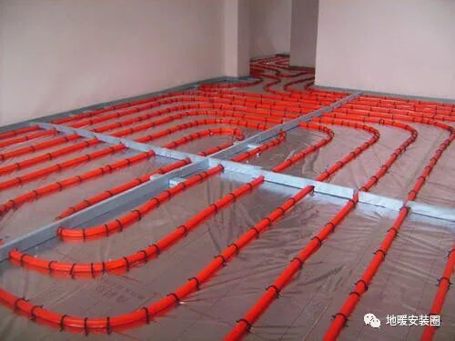

二、地暖管道部分(采暖主管道,地暖管)
采暖主管道:壁挂炉与分水器连接的部分,主管道多采用铝塑复合管,需要做保温,这一段管路散热量较大,热量容易在途损失加大,容易使管道氧化;主管的需要严格安装,要横平竖直。
地暖管:地暖系统热量传输的媒介,地暖的使用时长主要取决于地暖管的选择,大部分的地暖管设计使用年限都超过50年。根据材质差异,目前有PE-RT管、PEX管、PB管、铝塑复合管等。市场上常用到的PE-RT管和PEX管。

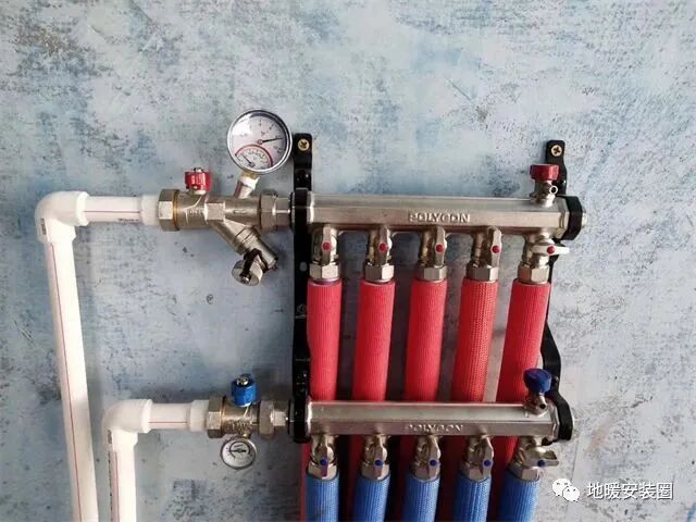

三、地暖控制系统(分集水器,温度控制面板,执行器)

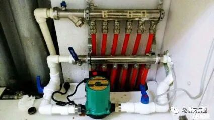

分集水器:连接采暖主管道的装置,分为分水器和集水器。分水器连接各路加热管,提供各分路热水。集水器是在水系统中,用于连接各路加热管回水管。它的主要作用是将主管道的热水分配到各地暖管中提供热量。
循环水泵:在独立供暖的条件下,部分楼层过高,安装循环泵可以促进地暖管道的水流速度,从而达使供热效果更加稳定和均匀,改善供热状况;
对于集中供热用户,有些家庭处于供热的末端,地暖提供的压力不稳定或者不足,水流的循环不好而导致了供暖效果不佳,增加水流的循环就可以提高地暖的工作效果.

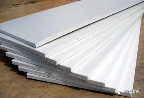

保温板:保温板的作用是阻止热量向下传递,降低无效热耗损。这就要求保温层材料的具有很好的保温绝热的效果。隔热材料应采用导热系数小,吸湿率低,具有足够的承载能力的材料,并且不含菌源,不得有散发异味及可能危害健康的挥发物。

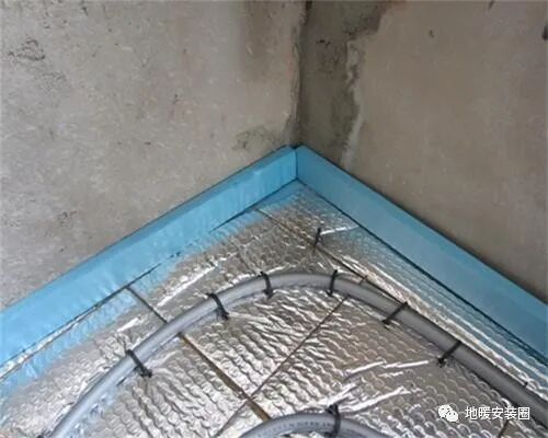

边界保温条:一方面它有围护结构保温,减少热量外散的作用,另外可以减少通过墙体传导热造成的热量。同时,边界保温条还有着伸缩缝的作用。

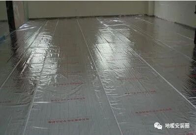

反射膜:作用就是将热量向上反射,降低向下的热量损失。反射膜作为一种热反射材料,它能够有效的降低热能的散失。反射膜同时可以让热量的散布更加均衡,一定程度上避免局部过热膨胀。

保温套管:对地暖管道和主管道起保护作用和保暖作用,防止外界因素对管道的损伤,延缓管道的老化,减少能耗。市场上好点的保温管产品是交联PE制造,保温效果和环保性都比较好。
卡钉:卡钉主要用来固定地暖管道,卡钉提升了地暖施工的速度,有效地布设管道。但它会破坏少量的反射层。
