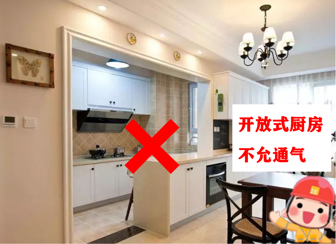

开放式厨房不具备安装燃气条件,不予通气
强条:6.1.2家庭用户的燃具应设置熄火保护装置。燃具铭牌上标示的燃气类别应与供应的燃气类别一致。使用场所应符合下列规定:
1.应设置在通风良好、具有给排气条件、便于维护操作的厨房、阳台、专用房间等符合燃气安全使用条件的场所。
解读:开放式厨房因没有门隔开,与起居室(客厅)是连通的,这样就如同燃气设备安装在与起居室(客厅)同一空间内,不符合GB55009中关于符合燃气安全使用条件的“专用空间”的概念。

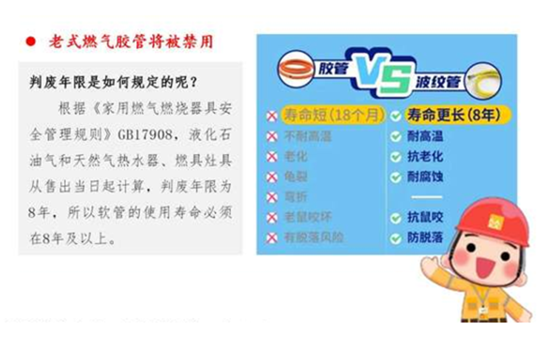

淘汰使用橡胶软管连接燃具
强条:6.1.7当家庭用户管道或液化石油气钢瓶调压器与燃具采用软管连接时,应采用专用燃具连接软管。软管的使用年限不应低于燃具的判废年限。
解读:从以往发生的户内燃气事故看,绝大部分事故都是与用户使用橡胶软管连接燃具有关。GB55009直接明确软管的使用年限不能低于燃具的判废年限(即≥8年),燃气橡胶软管因没有具备此要求而被淘汰。

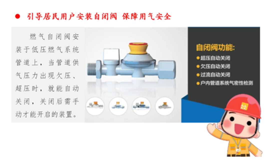

家庭用户要安装燃气切断安全装置
强条:6.1.9家庭用户管道应设置当管道压力低于限定值或连接灶具管道的流量高于限定值时能够切断向灶具供气的安全装置;设置位置应根据安全装置的性能要求确定。
解读:近年来,户内燃气事故仍然居高不下,主要是因为当户内发生燃气泄漏时无法及时得到有效控制。由于之前的国家标准《城镇燃气技术规范》(GB50494–2009)缺乏专门的条款明确使用燃气要安装燃气切断安全装置,GB55009明确了家庭用户使用燃气要安装燃气切断安全装置(如燃气自闭阀、燃气报警器联动安全切断阀)。

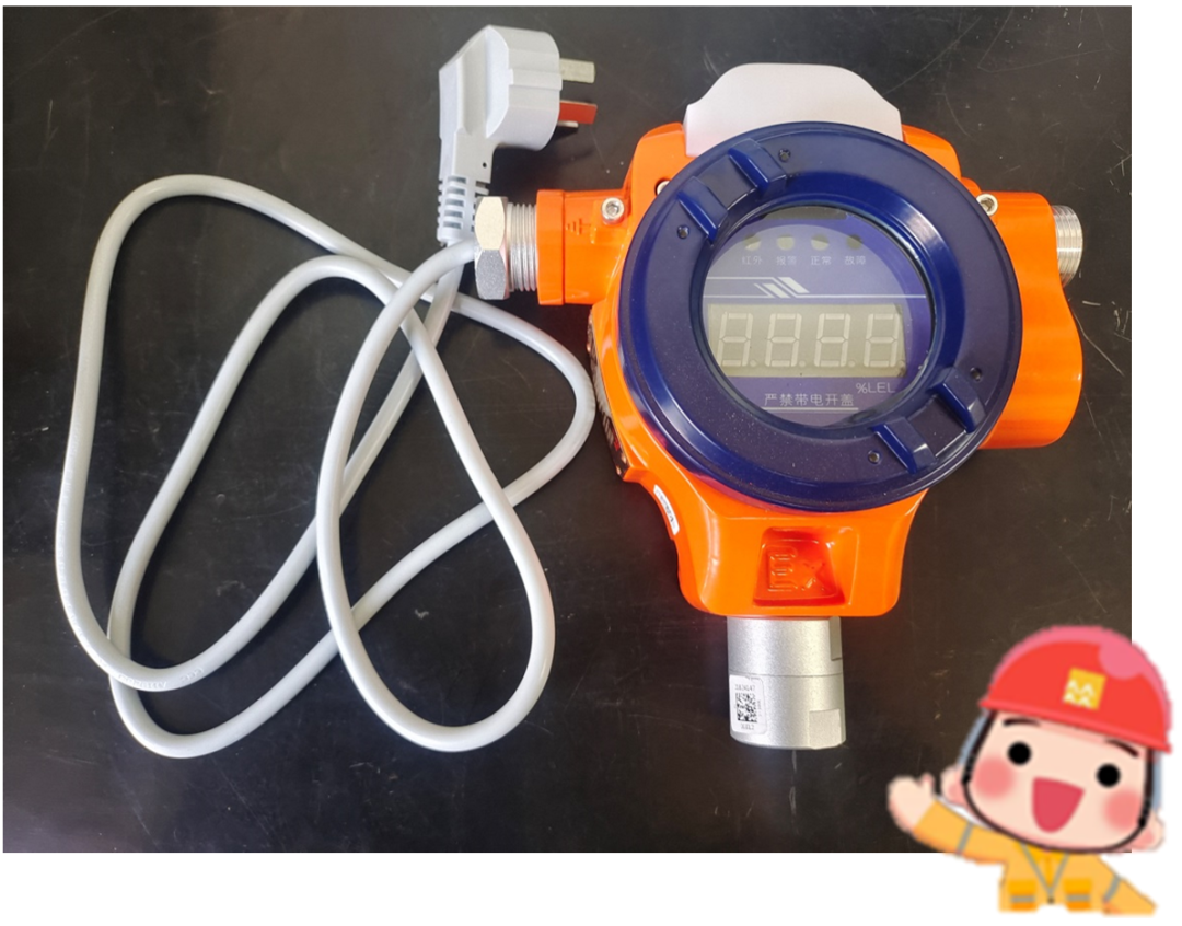

商业用气应设置燃气泄漏报警和切断等安全装置
强条:6.2.1商业燃具或用气设备应设置在通风良好、符合安全使用条件且便于维护操作的场所,并应设置燃气泄漏报警和切断等安全装置。
解读:目前,天然气用户后厨燃气灶具等设备极其容易因长时间的油烟侵蚀而老化、锈蚀而破裂,从而引起燃气泄漏。这种燃气泄漏单靠人工判断是不易察觉的,但餐饮企业安装燃气报警器后,可及时发现燃气泄漏、及时预警。
