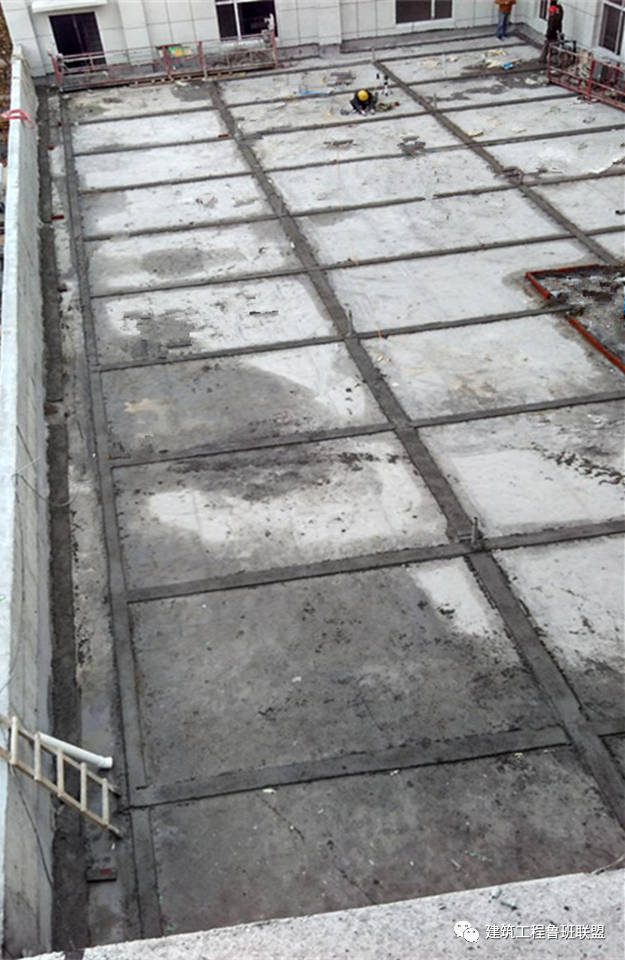

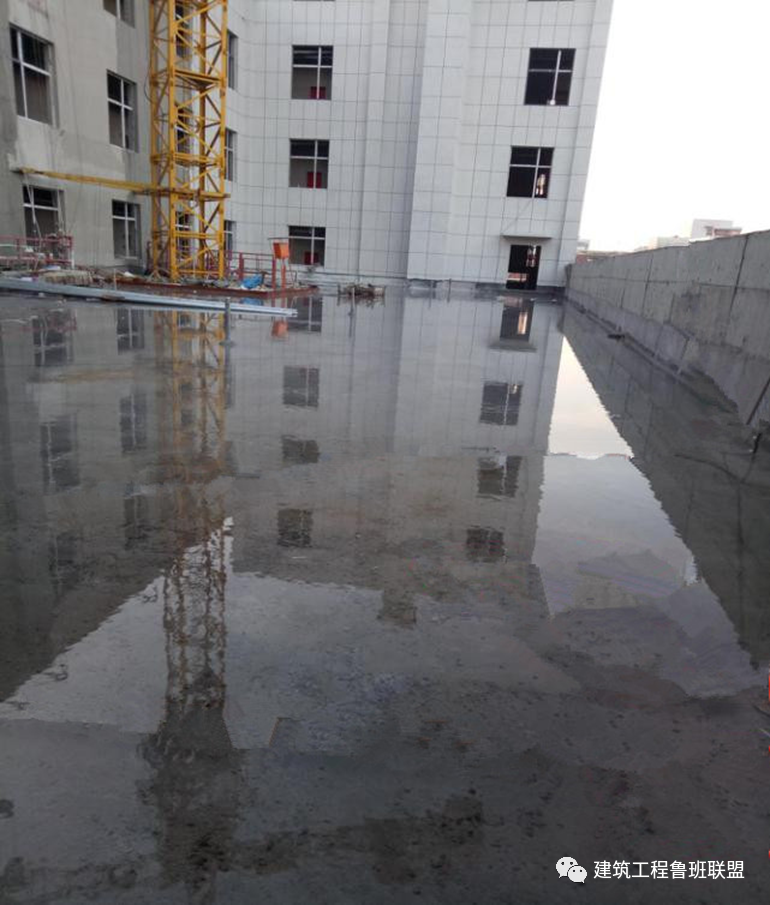

1、屋面防水层蓄水试验合格后,按照屋面分格缝平面布置图,在防水层上弹线,进行分格缝的施工,用C20细石混凝土根据设计坡度要求进行打底,厚度为30mm,150mm宽。打底混凝土中嵌入20mm宽硬质泡沫条进行填充,排水沟两侧、女儿墙处分格缝宽度为30mm。
屋面蓄水试验
屋面分格缝平面布置图

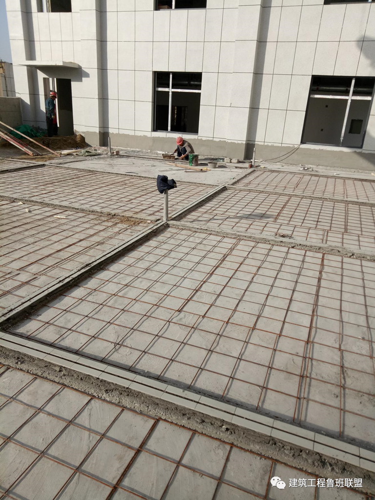

2、打底的砼终凝后,在其上抄测平点拉线,安装网片,在分格缝处断开,嵌入的泡沫条两侧采用1:2水砂浆粘贴195*45长条砖,并保证瓷砖的直线度、平整度以及粘贴强度,贴砖完成厚度为50mm,防止下道工序施工时瓷砖脱落。
打底施工
3、钢筋网片在分格缝处瓷砖底部断开,网片位置要控制到位,必须置于细石混凝土中上部。分格缝瓷砖施工完后强度要满足施工要求。
屋面保护层配筋安装及分格缝两边贴砖

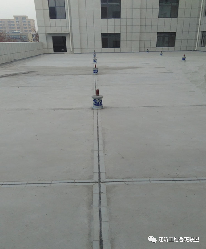

分格缝处沥青灌缝
6、本工程排气孔底座采用花瓶固定,花瓶高度300mm,满足防水层上翻不小于250mm的要求,统一拉线调直。花瓶底座采用水泥浆粘贴牢固,花瓶内采用1:3水泥干料填充施工,顶面压光处理。

经过以上各道工序施工,细化了施工保护层厚度的控制,防止混凝土因温度收缩产生裂纹,保证了屋面施工质量,有效杜绝了分隔缝不直、混凝土保护层开裂等质量通病,降低了维修成本。
