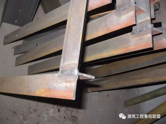

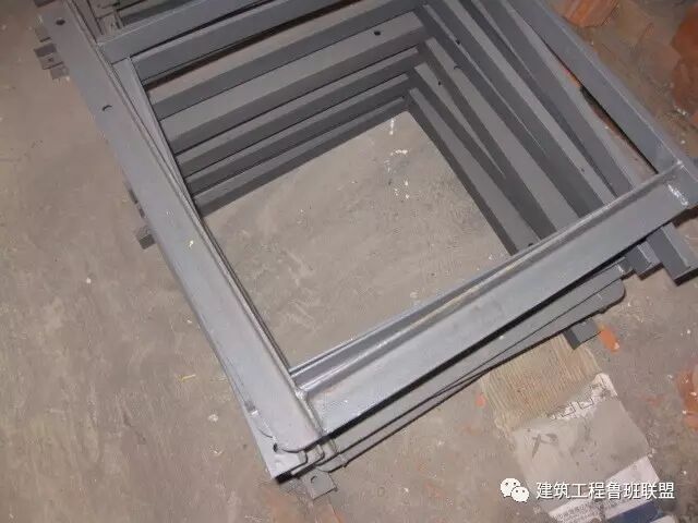

· 固定支架的制作

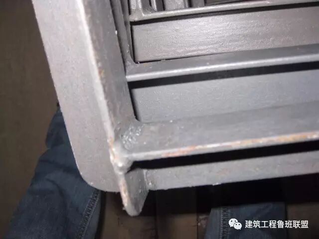

1、桥架横担长度为b(桥架宽度)+50(桥架两边各留25)。
2、桥架宽度b≤300,选用30*3角钢;b≥400,选用40*4角钢。
角钢支架倒角光滑。
角钢支架焊缝严实平整光滑。
角钢支架先刷一道防锈底漆,再刷一道面漆,完整均匀。

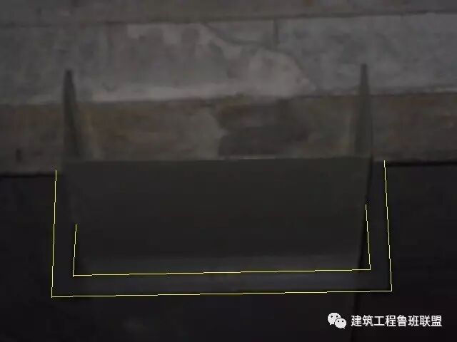

· 固定支架的安装
1、第1个和第2个角钢支架通过在横担上放水平尺确保水平度。
2、第3个支架开始采用拉线和红外线水平仪来控制在一条水平线上。
1、固定支架用膨胀螺栓固定在梁上。
2、支架贴梁的长度不小于梁高的1/3。

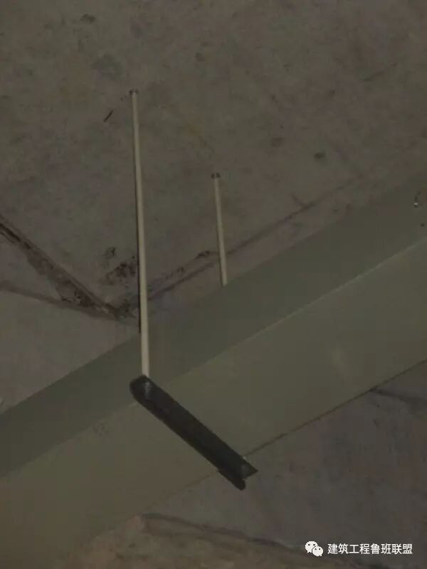

· 角钢吊架的安装
1、丝杆用膨胀螺栓固定在顶板上。
2、丝杆用PVCΦ16线管套住。
丝杆伸出角钢横担长度不能超过横担角钢宽度。

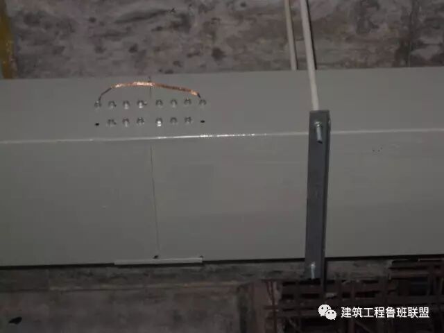

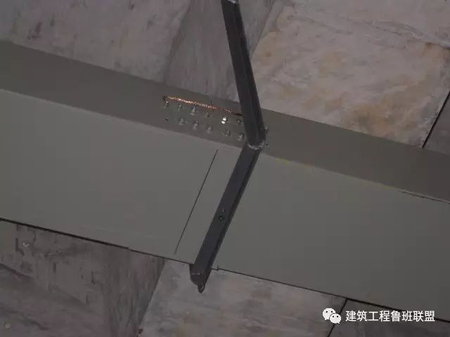

· 桥架的安装

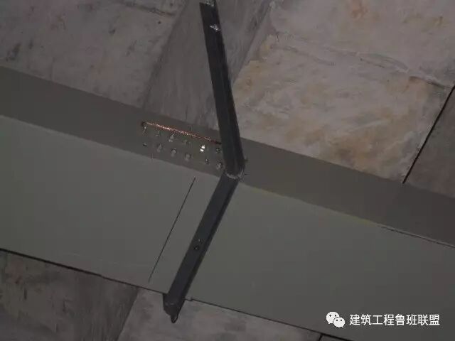

角钢横担中间用螺栓固定桥架。
1、桥架连接处用编制软铜线跨接,跨接在最两端的桥架固定螺栓上。
2、桥架连接片处螺栓螺母位于桥架外侧。

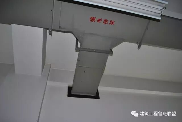

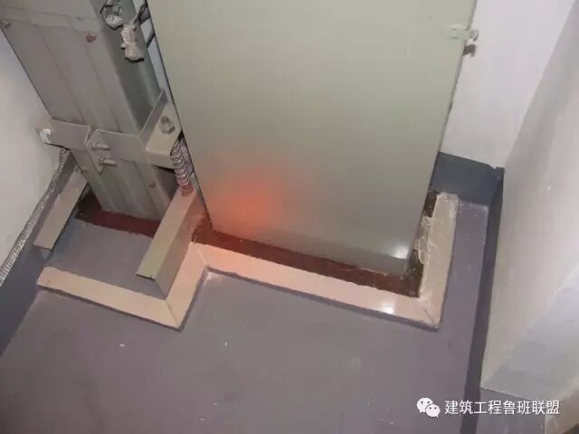

· 桥架防火封堵
桥架穿防火墙处用防火泥或防火堵板封堵,外面用钢板封住。
桥架穿楼板处用防火泥或防火堵料进行封堵。

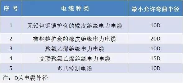

2) 电缆桥架转弯处的弯曲半径,不小于桥架内电缆最小允许弯曲半径,电缆最小允许弯曲半径见下表。
电缆最小允许弯曲半径
