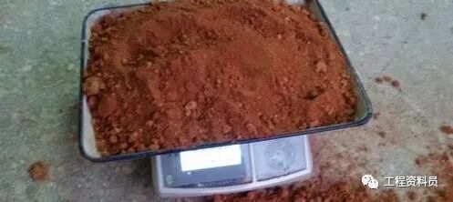

土工试验是最基本的试验,包括含水率试验、液塑限、颗粒分析和土工击实试验。含水率试验用于确定沟槽回填料、路基压实料、桥台背回填料是否需要加水或晒干,以及测定砂、石的天然含水量,用于调整砼的施工配合比。颗粒分析试验是测定干土中各种粒组所占该土总质量的百分数的方法借以明了颗粒大小分布情况,供土的分类及概略判断土的工程性质及选料之用。
前期的土石方填筑、路基换填、沟槽回填,后期的级配碎石层、水稳层、沥青面层等均须做土工击实试验,土工击实试验将为压实度检测提供最大干密度值。土工击实试验检测频率为每5000m3一组,取具有代表性的扰动土50kg,随工程进度及时取样送检。

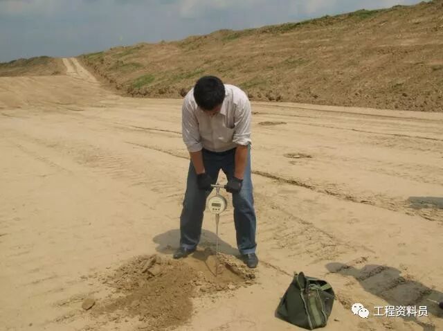

压实度指的是土或其他筑路材料压实后的干密度与标准最大干密度之比,以百分率表示。压实度是路基路面施工质量检测的关键指标之一,表征现场压实后的密度状况,压实度越高,密度越大,材料整体性能越好。对于路基、路面半刚性基层及粒料类柔性基层而言,压实度是指工地上实际达到的干密度与室内标准击实实验所得最大干密度的比值;对沥青面层、沥青稳定基层而言,压实度是指现场达到的密度与室内标准密度的比值。
压实度现场试验主要采用灌砂法和环刀法,灌砂法主要用于砂砾石、水泥稳定碎石等粗颗粒材料,环刀法主要用于素土等材料。

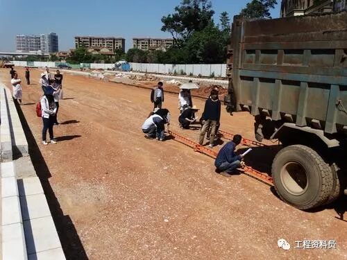

三.弯沉检测
土基的强度可用若干指标来表达(如抗剪强度、CBR值、回弹模量等)。我国是以路表设计弯沉值作为路面整体强度的设计控制指标,弯沉是荷载对路基路面作用前后,路基路面发生变形的大小,用1/100毫米作计算单位。点我:领取工程大礼包。
计算弯沉值表示的是,在某一路段,按20米的间距,用一定轴载的车辆(一般用后轴6吨或10吨车辆)对路基路面作用前后,产生的残余变形量的加权平均值。计算弯沉值与路基路面的设计强度有直接的关系,计算弯沉值越小,则强度越高。

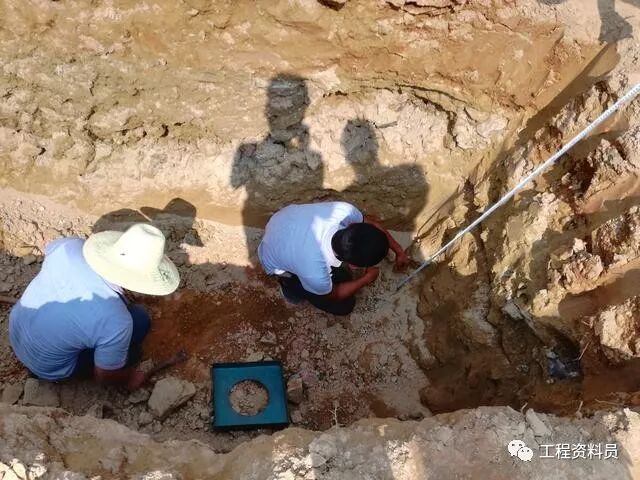

给排水沟槽开挖到设计标高后需检测地基承载力。地基承载力即为地基满足变形和强度的条件下,单位面积所受力的最大荷载。现场测定地基承载力我们采用的是动力触探试验,动力触探又分为轻型触探和重型触探。
适用于土基,重型触探适用于连砂石换填地基。轻型动力触探锤重10kg,计每贯入30cm锤击数N。落距500mm,探头直径40mm,锥角60°。重型动力触探锤重63.5kg,计每贯入10cm锤击数N,落距760mm,探头直径74mm,锥角60°。根据经验公式由锤击数计算出地基承载力。
