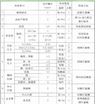

3.6.7 整体现浇混凝土模板安装允许偏差应符合表的规定。
表3.6.7 整体现浇混凝土水处理构筑物模板安装允许偏差
注:止水带指为防止变形缝因两侧结构变位导致渗水或漏水而设计设置的阻水装置,不包括施工单位
为防止混凝土施工缝漏水而加设的止水板。

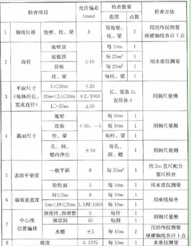

3.6.8 水池结构尺寸允许偏差应符合表的规定。
注:H为池壁全高。
3.6.9 对有运行设备的池体在满足上述要求的基础上,池体在平面高程、平整度、轴线位置、边缘线位置等几何要素中还应满足运行设备安装的精度要求。
