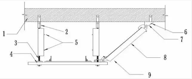

(1)抗震支吊架:与建筑结构件牢固连接,以地震力为主要荷载的抗震支撑设施,由锚固件、加固吊杆、抗震连接构件及抗震斜撑组成。示意图如图1:
1- 长螺杆;2- 设备或管道等;3- 螺杆紧固件;4- C 型槽钢;
5- 快速抗震连接构件;6- 抗震连接构件
图1 抗震支吊架示意图

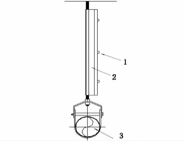

(2)侧向抗震支吊架:斜撑与管道截面平行的抗震支吊架。示意图如图2:
1- 斜撑;2- 抗震连接件;3- 锚固件;4- 螺杆锚固件;
5- 承重吊杆;6- 管道
图2 侧向抗震支架示意图

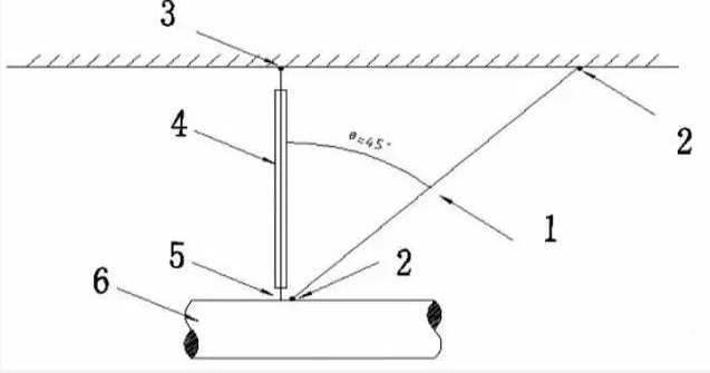

(3)纵向抗震支吊架:斜撑与管道横截面垂直的抗震支吊架。示意图如图3:
1- 斜撑;2- 抗震连接构件;3- 锚固件;4- 螺杆紧固件;
5- 承重吊杆;6- 管道
图3 纵向抗震支吊架示意图

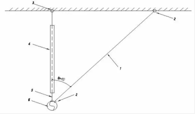

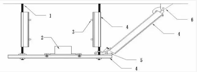

(4)单管(杆)抗震支吊架:同一根承重吊架和抗震斜撑组成的抗震支吊架。示意图如图4:
11- 螺杆紧固件;2- 专用槽钢;3- 管道或设备
图4 单管(杆)抗震支吊架示意图
(5)门型抗震支吊架:由两根及以上承重吊架和横梁、抗震斜撑组成的抗震支吊架。示意图如图5:
1- 结构体;2- 长螺母;3- 长螺杆;4- 方垫片;5- 槽钢紧固件;
6- 膨胀螺栓;7- 抗震连接构件;8- 槽钢;9- 快速抗震连接构件
图5 门型侧向抗震支吊架示意图

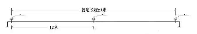

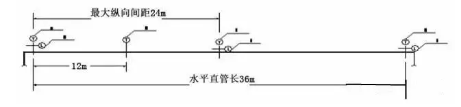

(1)刚性连接金属管道长为24m,侧向抗震支吊架最大间距12m,先于两端加设侧向支撑,再依次按12m 设置侧向支撑(见图6)。
1-抗震支吊架
图6 水平直管段中部增设抗震支吊架示意图
(2)刚性连接金属管道长为36m,按最大24m 的间距依次设置纵向支撑,直至所有支撑间距均满足要求(见图7)。
1-抗震支吊架;2- 纵向抗震支吊架;
图7 水平直管段纵向抗震支吊架示意图

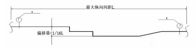

(3)刚性连接的水平管道,两个相邻的加固点允许纵向偏移,水管及电线套管不得大于最大侧向支吊架间距的1/16,风管、电缆梯架、电缆托盘和电缆槽盒不得大于其宽度的两倍(见图8)。
1-抗震支吊架
图8 刚性连接水平管道纵向示意图

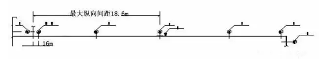

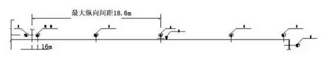

(4)纵向抗震支吊架最大间距24m,侧向抗震支吊架最大间距12m,则双向抗震支吊架距下一纵向抗震支吊架间距为:(24+12) /2+0.6=18.60m。详见图9。
1-侧向抗震支吊架;2- 抗震支吊架;3- 纵向抗震支吊架
图9 水平直管段纵向抗震支吊架示意图
