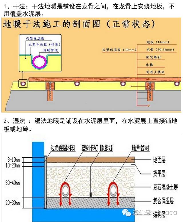

知识点:低温采暖
来源:网络,如有侵权,请联系删除
1、施工流程:施工准备→固定分、集水器→铺设保温层和地暖反射膜→铺设埋地管材→设置过门伸缩缝→中间验收(一次水压试验)→回填细石混凝土层→完工验收(二次水压试验)。
2、地暖施工分类:
