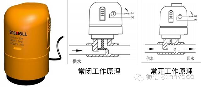

电动执行器(俗称“电动头”)

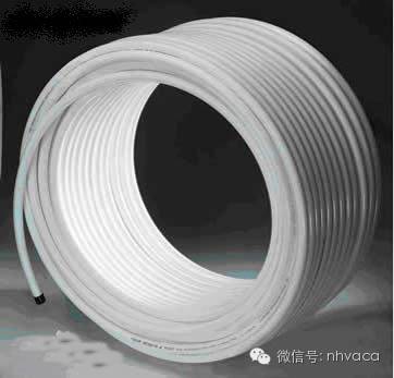

PEX管材的优点:
1、PE-X管材无毒无味、卫生、不腐蚀、不滋生细菌、不污染水质、内壁光滑。
2、PE-X管材耐温耐压,安全工作温度范围-70℃到+110℃,爆破压力60Kg/cm2。
3、PE-X管材导热系数高达0.45/m.k,特别适用于地暖用管、冷热水给水管。
4、PE-X管材隔热保温性能好,导热时不结垢,导冷时不结霜。
5、PE-X管材抗蠕变、耐老化,使用寿命50年以上,与建筑物同步。
6、PE-X管材易弯曲、刚柔相济,不会发生脆性断裂,可配各种管件,牢固耐压,安全可靠。
PEX系列管材的缺点:
一但出现硬伤造成渗漏无法热溶修复,只能用管件连接,所以用PEX系列管材施工一定要把管材保护好,以免造成损失弥补麻烦。

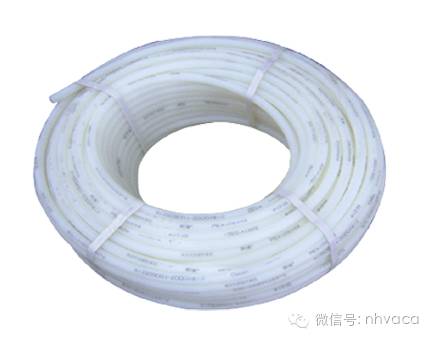

PERT管材性能特点:
1.具有良好的抗蠕变性,优良的长期耐静压能力;
2.耐低温性能好。在低温下仍可保持高弹性;
3.重量轻,柔韧性好,可盘管使用;
4.具有良好的抗化学腐蚀、抗酸碱性;
5.无毒、无味,卫生性能好;热传导性好; 安装简易,连接方便;
7.材料可回收,具有环保效益;
8.优异的抗冲击性,受冲击后可很快恢复原状。
9.
出现渗漏管子可以热溶修复。
PERT管材缺点:没有PEX管子柔韧性好,运输、施工当中不注意很容易造成管子外伤,给将来地暖使用当中造成隐患,所以在施工当中一定要小心谨慎。

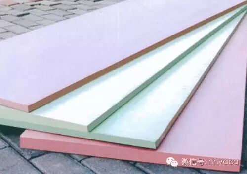

3、聚苯乙烯泡沫塑料板
1)密度不应小于20KG/M3
2)导热系数不应大0.05W/M.K。
3)压缩应力不应小于100KPA。
4)吸水率不应大于4%。
5)氧指数不应小于32。
1)楼板上部    30MM(住宅受层高限制时不应小于20MM)
2)土壤上部    40MM
3)沿外墙周边  20MM

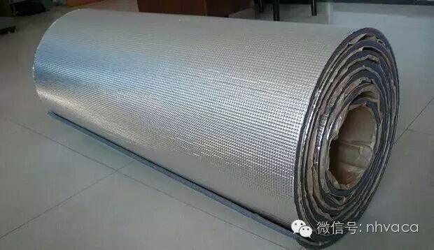

4、镀铝聚脂薄膜面层
作用:增强绝热板材的整体强度,并便于安装和固定加热管
