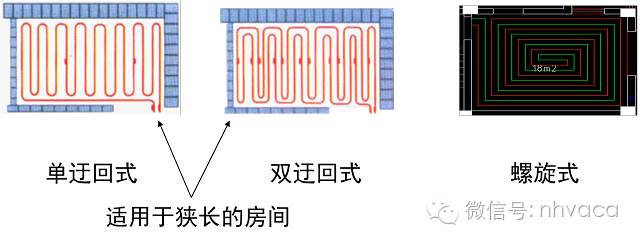

2、回路设计:单迂回式、双迂回式、螺旋式。
回路设计注意事项:
地暖盘管的长度最好不要超过120米;每路盘管的长度最好一致,相差最好不要超过10%;地暖盘管中间严禁有接口。

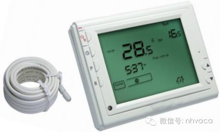

5、温控系统设计
在地暖设计时地暖温控系统设计是一大项,用温控器控制室内温度,温度可观并且使用方便。如果是复式或别墅户型,可选用分层分室控温,这样就会使地暖系统达到节能的最大化。
