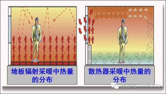

1、地板辐射采暖是指通过被埋设在地板内的加热管,加热地表面放射出8–13微米的远红外线,它对人体皮肤2mm深处的“热点”传感器产生刺激,使人感到温暖。
、辐射传热不依靠物体的接触进行热量传递,而是像阳光穿过大气层向地面辐射一样,发射体将其体内的内能转化为辐射能辐射出去。当辐射能被另一物体吸收时,又转化为该物体的内能。
3、具体的辐射方式以电力为能源或热水在塑料管内流过,将热能传导到地面,地面将热量以辐射形式送入房间,被人体吸收转化为热能从而感到温暖,且进一步达到提升室温的作用。

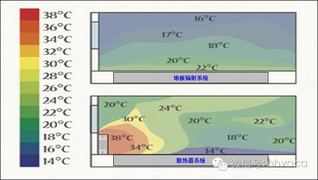

地板采暖系统热量分布:
地板采暖系统热量分布:
