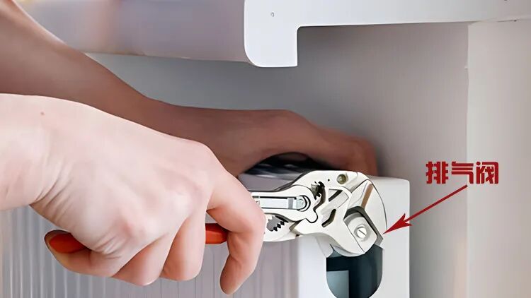

用户系统积存空气
供暖系统充水前是充满空气的,充水时空气被从系统下部充入的冷水挤出。但空气在水中的饱和溶解量随着水温的升高而降低,当系统中的冷水被加热升温后,原来溶解在水中的空气便逐渐分离出来,而空气又比水轻,所以空气都积存在系统各部分的最高点,形成“气塞”,影响热水的正常循环,造成部分散热器不热,还可能会产生噪声。且空气中的氧气也是造成金属管道和管件腐蚀的主要原因。
解决办法
在系统各部分的最高点设置集气罐或自动排气阀。空气泡的移动与水流速度及管道坡度有关,集气点的水流速度不应大于0.1m/s。另外,为方便检修,自动排气阀与系统的连接处一般设置一个阀门,系统运行时一定要将这一阀门打开,以保证自动排气阀可以正常工作。
