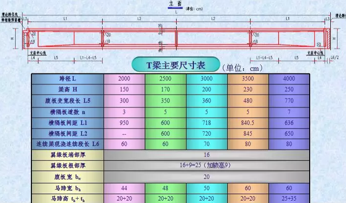

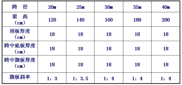

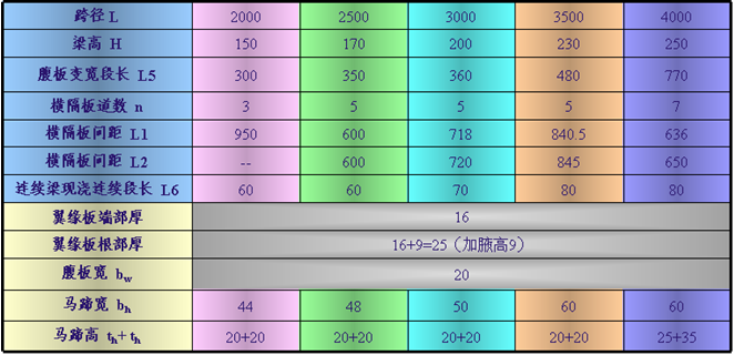

预应力混凝土T梁
1.  常用跨径:  20~40m。
2.  建筑高度:  建筑高度一般为跨径的1/15。
3.  特点:  外形简单,制造方便。
4.  适用范围:  在建筑高度不受限制时,采用该形式比较经济,标准图最大跨径40m。
5.  应用情况:  有部颁标准图

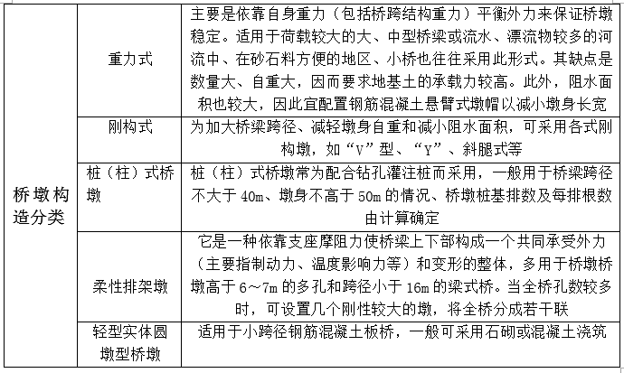

    桥梁墩台主要由墩台帽、墩台身和基础三部分组成。墩台除了要承受上部结构的荷载外,还要承受流水压力、水面以上的风力及可能出现的船只或漂流物的撞击力,对于桥台还需承受土压力,因此一般来说受力相对复杂;同时由于经常需要水下施工,墩台的施工也是桥梁施工的难点。桥梁不仅上部结构形式多样,下部结构的形式也不断的发展,目前主要向美观及轻型合理的方向发展。桥梁墩台的类型复杂多样,本章主要介绍最基本、最常用的墩台形式。
经常使用的桥梁墩台大体可以分为两大类。一类是重力式墩台,其主要特点是依靠自身重力来平衡外力保持其稳定,此类墩、台身比较厚实。第二类是轻型墩台,这类墩台形式较多,而且各自都有各自的特点和使用条件。

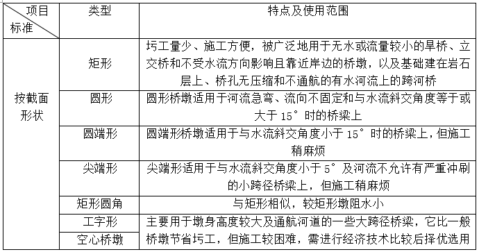

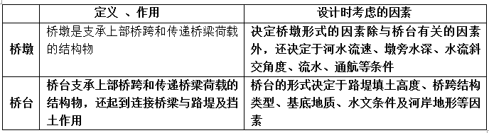

(一)桥墩台设置

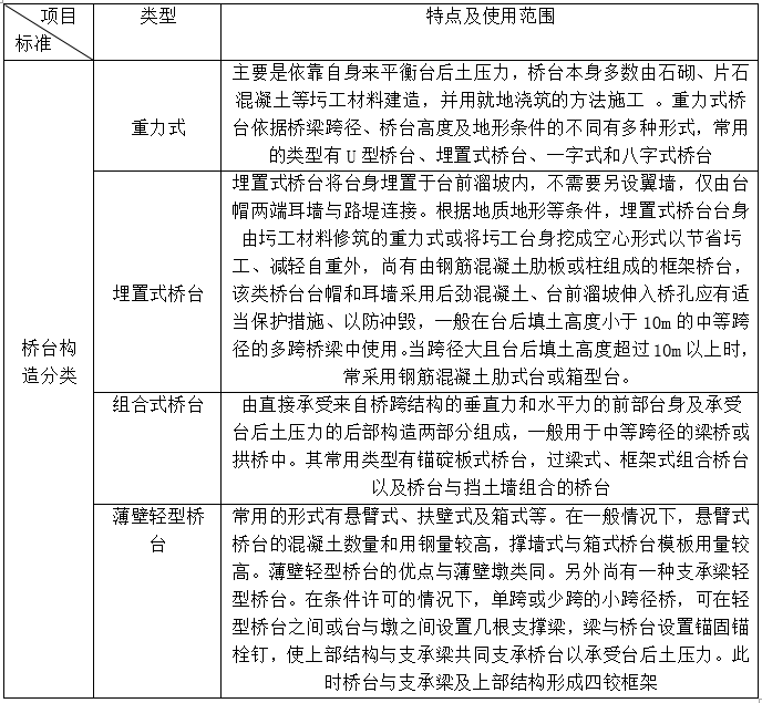

表4.4.1 桥墩台设置以及考虑的因素
表4.4.2 桥墩类型及特点、使用范围
表4.4.3 桥台类型及特点、使用范围
(二)桥梁墩台选择原则
桥梁墩台形式选择应注意以下问题:
1.  符合因地制宜、就地取材和便于施工、养护的原则,达到适用、安全、经济、与周围环境协调、造型美观的目的:
2.  注意结构受力;
3.  注意土质构造、地质条件;
4.  注意水文、水利及河床性质
桥梁上下部结构共同作用、互相影响。故应重视上下部结构的合理组合。桥梁上下部结构在某种情况下很难截然分开,特别是墩梁固结的预应力混凝土连续刚构桥,这就要求下部结构造型与上部构造与周围环境密切配合,使桥梁构造达到和谐、匀称。墩台的施工方法与构造形式有关,高桥墩、薄壁直墩和无横隔板的空心墩采用滑动模板连续浇筑、具有较高的经济效益,而装配式桥墩常在带有横隔板的空心墩、V型吨、Y型墩等形式中采用。因此,选择墩台形式时还应从实际出发,尽量采用标准化、自动化的施工工艺,以提高工程质量,加快施工速度,节约投资。

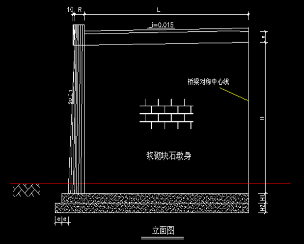

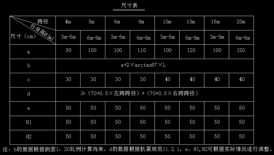

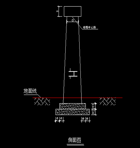

一、重力式桥墩

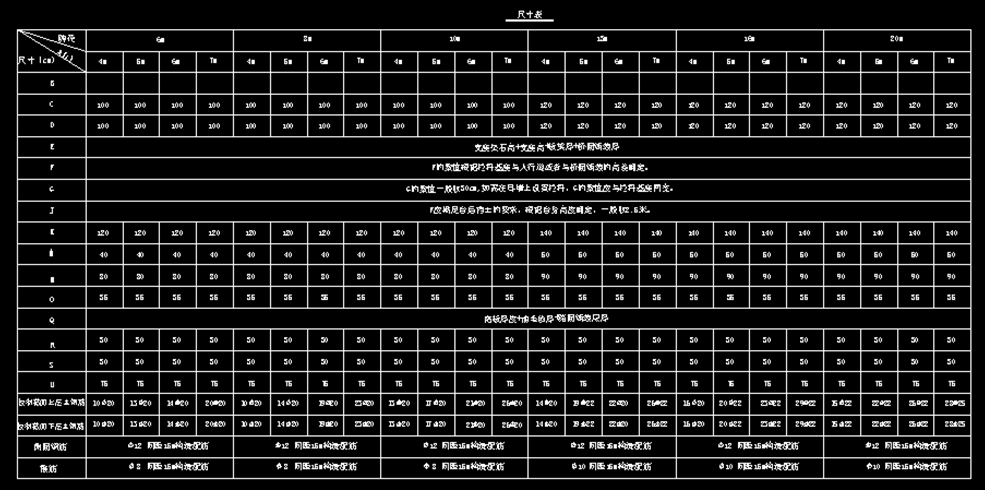

结构尺寸表
结构配筋
墩帽
台帽为承压结构,按构造配钢筋,主钢筋配间距为10cmФ16钢筋,箍筋采用间距20cm的?10钢筋,侧面钢筋采用15cm间距的Ф12钢筋。
台身
浆砌块石墩身无配钢筋,混凝土墩身一般按构造配筋。主筋采用10cm间距Ф16纵向钢筋,侧面钢筋采用15cm间距的Ф12钢筋。
基础
采用浆砌块石扩大基础无配钢筋,如采用混凝土基础,不配筋为刚性基础,配筋则为柔性基础,可按照底层15cm间距Ф16钢筋网,顶层15cm间距Ф12钢筋网,构造配筋。

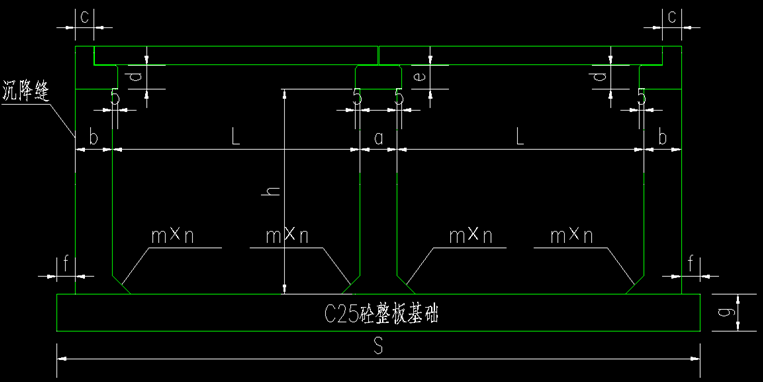

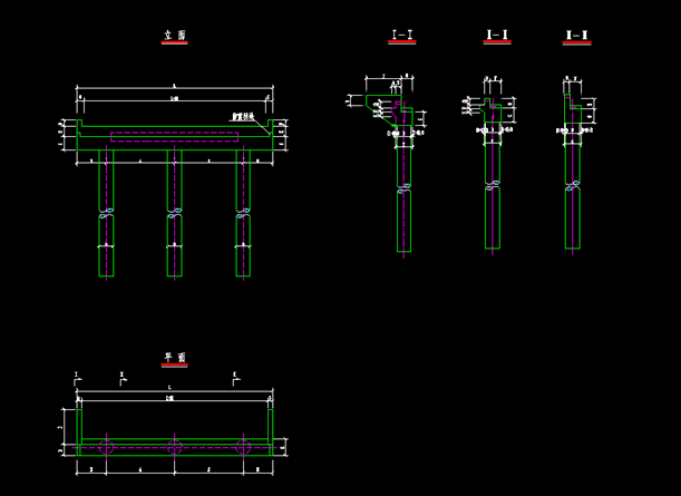

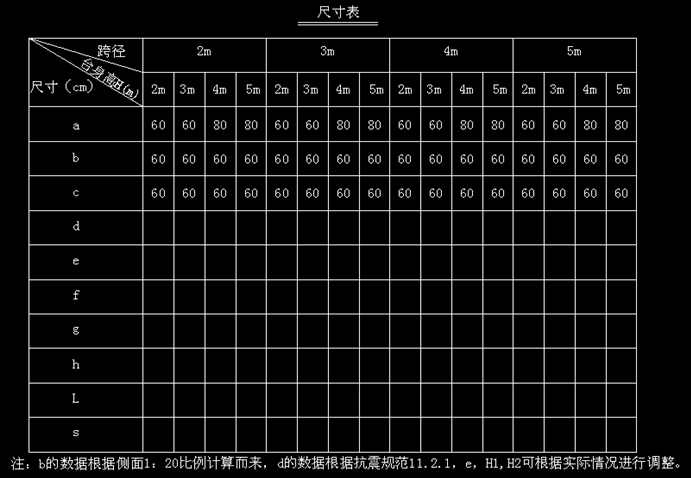

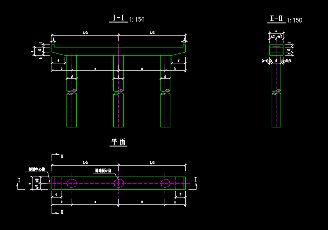

二、盖梁柱式桥墩
结构尺寸及配筋表

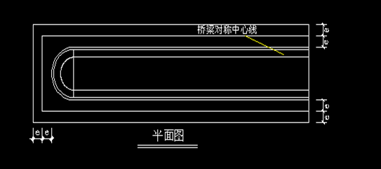

三、轻型桥墩
轻型桥墩不像重力式样桥墩那样要满足独立的稳定性要求,它一般利用上部构造及下部支撑梁作为墩台之间的支撑,多用于涵洞及小桥。材料多用混凝土或砖石砌筑。
四、桩接盖梁桥台
一般构造图
结构尺寸及配筋表

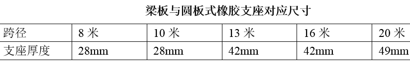

    设有支座的钢筋混凝土梁式桥墩台,在支座下应设置支座垫石,以便于调整纵横坡以及更换支座。当墩台上要放置不同高度支座时,也需由不同高度的支承垫石调整高度。

桥台类型与构造 桥台是设置在桥的两端,除了支承桥跨结构外,它又是衔接两岸接线路堤的构造物,它既要挡土护岸,又要承受台背填土及填土上车辆荷载所产生的附加土侧压力。 梁桥桥台主要分为重力式桥台和轻型桥台两种,此外还有组合式桥台和承拉桥台。 重力式桥台:重力式桥台的常用形式是U形桥台,它由台帽、台身和基础等三部分组成。台后的土压力主要靠自重来平衡,故桥台本身多数由石砌、片石混凝土或混凝土等圬工材料建造,并用就地浇筑的方法施工。
