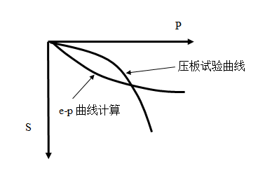

       全世界工程设计中地基沉降计算的方法都是半理论半经验的方法。地基沉降计算在传统土力学中认为是土的压缩沉降,采用的是室内侧限压缩试验的e-p曲线计算地基沉降。这样计算的结果与实际的差异则采用所谓的经验系数进行修正。最具代表性的是我国建筑地基规范的方法,其修正经验系数为1.4~0.2,相差7倍。软土的修正系数大于1.0,硬土的修正系数小于1.0,最小为0.2。说明计算与实际结果差异大。实际现场压板载荷试验代表了基础在荷载作用下的沉降过程,其与用侧限压缩试验的e-p曲线计算沉降趋势是相反的。如图1所示。
图1 e-p曲线计算的沉降与压板载荷试验的p-s曲线
       原因在于e-p压缩曲线是越压缩越密实的。e-p曲线通常形状如图2所示。
图2 土的e-p曲线
       随着荷载增大,土的孔隙变小,压缩越来越小,而实际的压板试验则是随着荷载增大,地基应力进入非线性弹塑性状态,沉降随荷载增加而越来越大,最后破坏时沉降无限增大。
       显然,用e-p曲线计算准确的地基沉降是困难的。e-p曲线是有侧限的压缩,相当于土的一维压缩,其反映的是土的体积压缩引起的沉降,对于大面积荷载,土的应力状态接近于一维压缩尚有可能。而对于一般的基础工程,其地基应力状态是三维状态,随着荷载增大地基进入非线性后,剪切变形所占沉降会越来越大。因而采用e-p曲线计算沉降与实际的差异也会越来越大,难以准确计算地基的沉降。

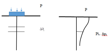

       对于一个基础,在荷载作用p时有一荷载增量Δp,不同深度处的分布应力pi不同,对应该深度处的极限荷载pu也不同,则可以由Et公式获得对应的变形参数,然后可由分层总和法计算荷载增量Δp下不同分层的沉降Δsij,如图 5所示。
图5. 分层沉降计算
增量荷载Δp引起的沉降为各层土的沉降总和:
: 图片
       这样不同深度位置处,由于其荷载水平不同,Eti值也是不同的,而地基沉降是非线性的,需要采用增量法计算每一级增量荷载下的沉降,每级增量荷载总沉降可由各层沉降总和而求得,最后总沉降由各级增量沉降总和而得到。这种方法可以较好解决硬土地基原位土变形参数的问题,并可以考虑土的非线性,能计算荷载沉降全过程的p-s曲线。有人说压板尺寸小,不能反映深部土体的特性。其实压板试验只是用于求取土层的强度和变形参数,深部土体如果是不同的土层,则可以对不同土层进行压板试验或其他原位试验,目的是获取土性的c 、φ 、图片 参数,然后按照分层土所在位置和荷载水平求得对应位置土层的切线模量Eti用于分层总和即可以。这样,对不同土层,采用不同的土性的c 、φ 、图片则可以进行多层土地基的沉降计算。

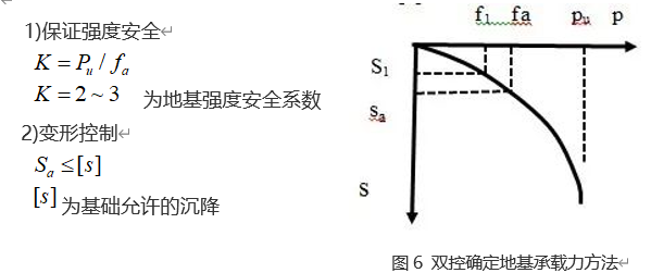

     地基的变形控制设计是地基设计的追求目标。但由于地基沉降计算的不准确性,实际工程难以实施。由于变形计算不准,实际地基的承载力取值也不够科学合理,主要是用强度控制的方法确定,难以获得最合理的地基承载力,即使采用压板载荷试验这种认为是最可靠的现场原位试验方法,也难以合理取定地基承载力,例如我国建筑地基规范方法通常按试验的沉降比s/b=0.01~0.015取定地基承载力的特征值,同一个试验,取沉降比为0.01与0.015对应的承载力可能都有不少差异,而广东省的地基规范则认为可以取沉降比为0.015~0.02,则0.02与0.01对应的承载力可能差异更大,这样即使对同一个试验,得到的所谓地基承载力特征值都可能会由于各人取不同的沉降
因而,压板试验还是不能严格合理确定承载力值。而即使这样取定,由于实际基础的尺寸大于压板尺寸,也还不能保证实际基础的沉降就可以满足要求。只有能计算出实际基础的荷载沉降过程的p-s曲线,按p-s曲线取定地基承载力,地基承载力的取值难题才能得以破解。计算基础的p-s曲线可以采用以上的切线模量来去实现,则正确的地基承载力的确定方法就可以按强度和变形双控的方法来解决[6]:
      3)满足1)、2)的最大fa,即为最合理的允许地基承载力。
只有取到满足1)、2)的最大值,才是最经济合理的允许地基承载力。由于有了p~s曲线,这样,就可以根据基础允许的沉降值确定对应的地基允许承载力,并核对其安全度。同样,当按强度控制取定承载力时,从p~s曲线上就可以知道其对应的基础沉降,从而很易判断沉降是否满足要求。当沉降不满足时,则按沉降控制取得承载力。这样就实现了强度和变形双控的最合理的地基设计。地基设计能实现按p~s曲线设计,才是真正的现代地基设计理论,就能实现变形控制设计的目标。
