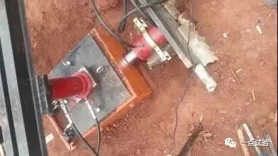

1、平板荷载试验:
适用范围:平板载荷试验分为浅层载荷试验和深层载荷试验,适用于各种地基土,特别适用于各种填土及含碎石的土。
平板载荷试验(PLT)是在一定面积的刚性承压板上加荷,通过承压板向地基土逐级加荷,测定地基土的压力与变形特性的原位测试方法。它反映承压板下1.5~2.0倍承压板直径或宽度范围内,地基土强度、变形的综合性状。
平板载荷试验可用于以下目的:
1)确定地基土承载力的特征值,为评定地基土的承载力提供依据。
2)确定地基土的变形模量(排水或不排水)。
 3)估算地基土的不排水抗剪强度。
 4)确定地基土基床反力系数。
 5)估算地基土的固结系数。
技术要求

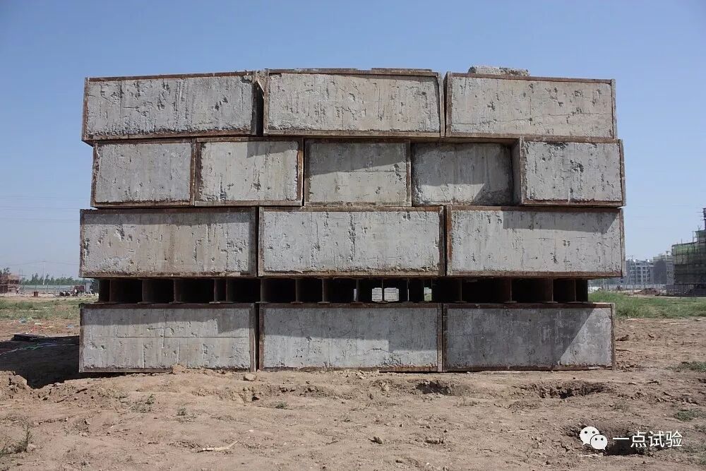

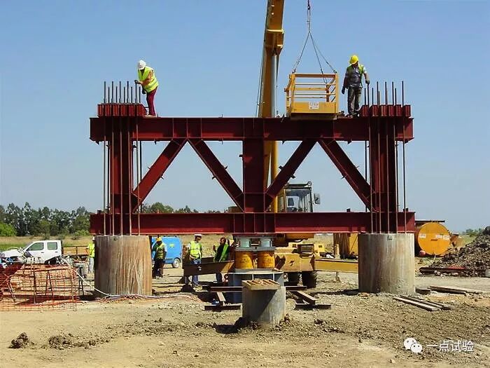

1)承压板尺寸,承压板尺寸对评定承载力影响一般不大。对于含碎石的土,承 压板宽度应为最大碎石直径的10~20倍;对于不均匀的土层,承压板面积不宜小于0.5m2 。一般情况下,宜用面积为0.25~0.5m2的承压板。
2)承压板埋深对评定承载力有影响,一般要求承压板埋深等于零(要求荷载施加在半无限空间的表面),即承压板在基坑底面时,试坑宽度应等于或大于承压板宽度的3倍。在个别情况下,为了挖掘地基土承载力的潜力,可模拟实际基础的埋深进行有一定埋深的嵌入式载荷试验。
3)加荷方式。①分级维持荷载沉降相对稳定法(常规慢速法)。分级加荷按等荷载增量均衡施加。荷载增量一般取预估试验土层极限荷载的10%~20% ,或临塑荷载的20%~25% 。每一级荷载,自加荷开始按时间间隔,10、10、10、15、15 min,以后每隔30min 观测一次承压板沉降,直至在连续2 h 降量不超过0.1mm/h,或连续1h内每
30min沉降不超过0.05mm,即可施加下一级荷载。②分级维持荷载沉降非稳定法(快速法)。分级加荷与慢速法同,但每一级荷载按间隔15min观察一次沉降。每级荷载维持,即可施加下一级荷载。③等沉降速率法。控制承压板以一定的沉降速率沉降,测读与沉降相对应的所施加的荷载,直至试验达破坏状态。
4)试验结束条件。一般应尽可能进行到试验土层达到破坏阶段,然后终止试验。
当出现下列情况之一时,可认为已达破坏阶段:①在某级荷载作用下,24h沉降速率 不能达到相对稳定标准;②承压板周围出现明显侧向挤出,周边岩土出现明显隆起或 径向裂缝持续发展;③相对沉降(s/b)超过0.06~0.08

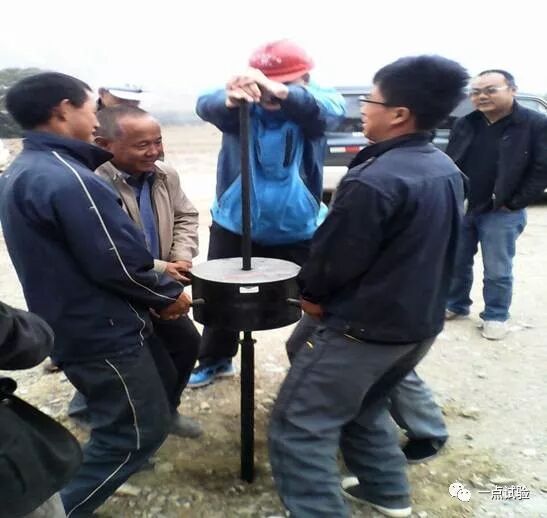

3、标准贯入试验
适用范围:标准贯入试验(standard penetration test,SPT)是动力触探的一种,是在现场测定砂或粘性土的地基承载力的一种方法。
技术要求
标准贯入试验多与钻探相配合使用,操作要点是:
①钻具钻至试验土层标高以上约15厘米处,以避免下层土受扰动。
②贯入前,应检查触探杆的接头,不得松脱。贯入时,穿心锤落距为76厘米,使其自由下落,将贯入器直打入土层中15厘米。以后每打入土层30厘米的锤击数,即为实测锤击数N。
③提出贯入器,取出贯入器中的土样进行鉴别描述。
④若需继续进行下一深度的贯入试验时,即重复上述操作步骤进行试验。
⑤当钻杆长度大于3米时,锤击数应按下式进行钻杆长度修正:N63.5=αN,式中N63.5为标准贯入试验锤击数,α为触探杆长度校正系数,如触探杆长分别为≤3、≤6、≤9、≤12、≤15、≤18、≤21米时,则α相应分别为1、0.92、0.86、0.81、0.77、0.73、0.70。
用63.5kg的锤,自1900px(76cm)的高度自由落下,将长度51厘米、外径5.1厘米、内径3.49厘米的对标准贯入器击入土中750px(30cm)所需的锤击数,称为标准贯入击数N。
天然状态砂土的密实度分类
标准贯入试验锤击数N 密实度
N≤10 松散
10 稍密
15 中密
N>30
密实

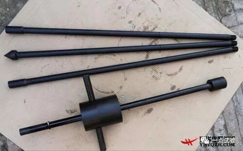

4、轻型触探
适用范围:轻型圆锥动力触探是利用一定的锤击能量(锤重10kg),将一定规格的圆锥探头打入土中,根据贯入锤击数判别土层的类别,确定土的工程性质,对地基土做出综合评价。适用于粘性土、砂类土和碎石类土。
技术要求
(1)首先根据场地情况进行选点开挖,挖至勘察设计确定的持力层,然后对该持力层进行连续触探。
(2)将探头和探杆安装好,保持探杆垂直,然后连续向下贯击,穿心锤落距为50.0±2.0cm,使其自由下落。在基底轻型触探试验表内记录打入土层中30cm所需锤击数(N10),在地层较硬、锤击数较多时,采用分段记录,以每贯入10cm记录一次相应的锤击数,整理资料时按30cm所需的击数作为指标计算。
(3)遇密实坚硬土层,当贯入30cm所需锤击数超过100击时或贯入15cm所需锤击数超过50击时,即停止测试。
计算公式8*N-20
