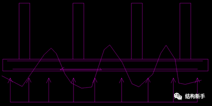

【地规8.3.2】当条形基础梁的高度小于1/6柱距时,地基反力可按直线分布,条形基础梁的内力可按连续梁计算,此时边跨跨中弯矩及第一支座的弯矩值宜乘以1.2的系数。这类似一个倒置的梁,柱为连续支座,基础梁为连续梁,上部钢筋通长(类似于普通梁下部钢筋通长)、下部钢筋为支座负弯矩钢筋,也要通长不够再附加。
对于平板式筏板也是一样的,筏板板厚小于1/6板跨时,地基反力可按直线分布,筏板底地基反力可按均布荷载计算,否则需考虑地基刚度,按弹性地基来设计。上部钢筋通长(类似于普通梁下部钢筋通长)、下部钢筋为支座负弯矩钢筋,也要通长不够再附加。

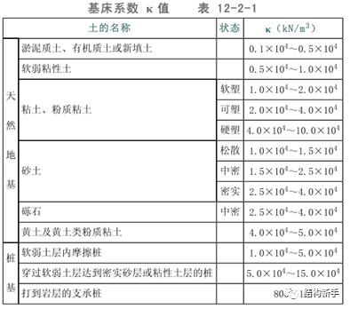

基础刚度和地基刚度直接决定了地基土反力的均布性。当条形基础梁的高度不小于1/6柱距时,基础刚度小,相对于地基来说太柔了,此时地基反力不能按直线分布,就要按弹性地基来设计,考虑地基刚度对地基反力的影响,通过基床系数K来考虑(PKPM中梁元法)。例如地基很软和水一样,基床系数越小,基础刚度越大,则基底反力很均匀,如果地基很坚硬,基床系数越大,基础刚度越小,则地基反力很不均匀,柱下的很大,其他部位很小。
在实际工程中,小于1/6柱距是很难满足的,大多数都要考虑地基刚度。地基梁与上部结构梁的不同点,就是地基梁要考虑地基刚度,从而所受荷载地基反力不是均布的,普通梁就是均布的例如恒荷载2kN/m,相同点就是弯矩图大致趋势相同,上下部配筋也是一致。

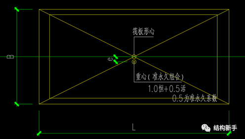

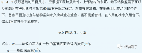

1.偏心率:
假设建筑形状为矩形:W= 1/6*L*B2,A=BL,则e≤0.1W/A=1/60B=1.66%=16.6‰;也就是偏心距在偏心方向的16.6‰,有些地方控制则更加严格。这对于独立基础,偏心率一般控制在ek≤1/6,因为这只是一个基础,而筏板基础的偏心率控制的是整个结构的偏心率。
对于建筑形状不规则的,凹凸的(现实中),采用加权平均,也能得到筏板形心,大概也是16.6‰
偏心率不满足的时候,可以通过调整筏板外挑长度。

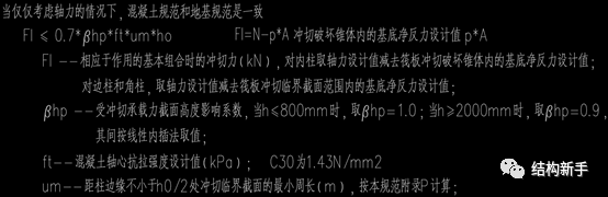

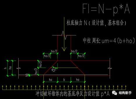

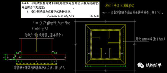

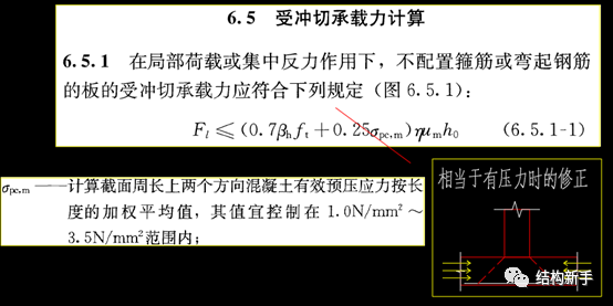

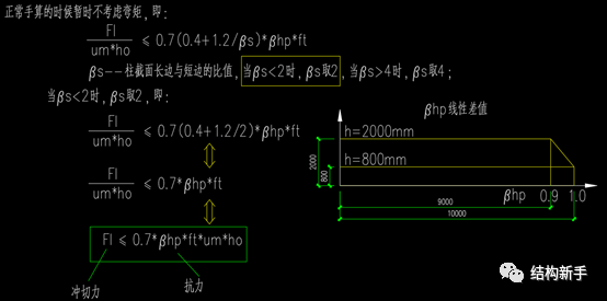

2.冲切(与剪切一起确定筏板厚度)

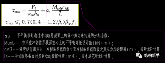

①【地规8.4.7】:手算时,暂时不考虑弯矩。
②【混规6.5.1】手算时,暂时不考虑预压力对冲切的限制作用。

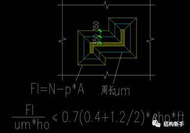

此处的Fl需要柱底轴力减去冲切破坏椎体/冲切临界截面的基底净反力,也就相当于冲切破坏椎体以外的部分的基底净反力,对筏板的冲切。对于独基的冲切公式,F直接采用的是冲切破坏椎体以外的基底净反力。筏板基础采用F=N-PA计算,也是因为冲切破椎体以外的面积不好确定。
验算冲切,其实与梁截面抗剪承载力是一样的,梁从支座处45度的斜裂缝,主拉应力与斜裂缝垂直,造成了裂缝的产生,最好的配筋方式就是与斜裂缝垂直,与主拉应力平行,就是弯起钢筋;但有于左右地震剪力下,梁受剪方向会调转,因此弯起钢筋只能起一个方向的作用,并且施工也麻烦。箍筋/混凝土截面则是与主拉应力成45度,无论哪个方向的剪力都是45度,所以箍筋/混凝土截面的抗剪需要乘角度系数0.7。
对于冲切,也是0.7,采用的截面为bh0(抗剪)、amh0(独基冲切抗剪)、umh0(筏板冲切)、bwh0(筏板剪切)

④核心筒冲切:把整个内筒当成一个大柱子来算冲切,只不过有个截面周长的影响系数,周长太长对冲切不利。

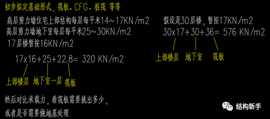

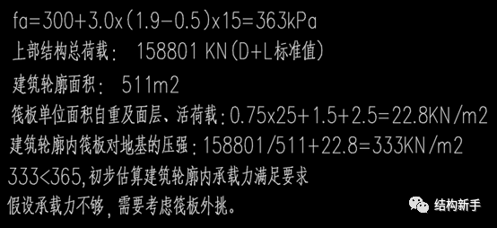

2.高层住宅简单的估算地基承载力:初步拟定基础形式,筏板、CFG、桩筏等等。
3.地基承载力整体验算:初步估算
上部结构总荷载:①用“桩基础”的“桩重心校核”并选择标准组合,可以得到②“基础荷载”的“读取荷载”,可以得到。
当承载力够时,挑个300/500mm,使得外墙钢筋好锚固,不会太密;当承载力不够时,可以外挑长度2~3倍板厚(2/3m),最多4倍板厚,都要进行承载力验算,这还只是初步估算,后面还要调偏心率,最大反力等,因此尽量不要差太多。

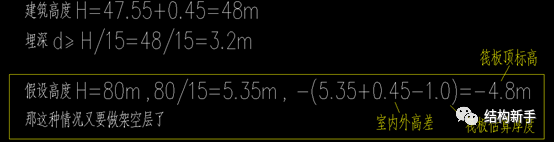

【高规12.1.8】基础埋深可从室外地坪算至基础底面,可以房屋高度的1/15。达到1/15,就能保证建筑物在水平力下抗倾覆、抗滑移的能力。岩石基础下,可能埋深达不到要求,此时要计算建筑物底部的抗滑移。
一般17层埋深3m左右做一层地下室就能满足埋深要求(16、17层差不多是一个不用做架空层的临界值);对于超过一层层高,例如4~5m,不足一层层高的部分做架空层(结构板),即筏板顶面以上1~2m做架空层;小于1m的可以做回填土垫高,不做结构板。尽量还是做架空层,回填会增加地基反力,在地基承载力有较多富余的情况下回填。
一般不会增加地下室的层高,涉及很多方面,一般是建筑专业和甲方说了算。

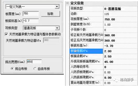

③筏板布置:选择“筏板防水板”。挑出长度从墙体轴线中心线开始算起,例如挑出500mm,则填650mm。布置筏板后,注意筏板参数:
(1)板面恒载:筏板的面层做法,一般就是50mm厚水泥砂浆,则1.0kN/m2,放大一下取1.5kN/m2
(2)板面活载:自行车库一般去2.5kN/m2
(3)外挑筏板板面荷载:筏板挑出长度收到的土重力,例如:筏板挑出处筏板顶至室外地坪高度2.5m,土重度18kN/m3,则板面荷载2.5*18=45kN/m2
对于筏板局部加厚,电梯井、集水坑等,一般不用考虑不用管,模型上不用反映,图纸上按构造绘制就行,当然也可以根据实际情况建模。
④偏心率调整(准永久组合):选择“基础筏板”的“重心校核”可以看到筏板形心与上部结构荷载重心的差别,通过调整筏板的挑出长度来调整偏心,荷载重心不会变,调整筏板形心。例如形心在重心上面,则增加下部筏板挑出长度。

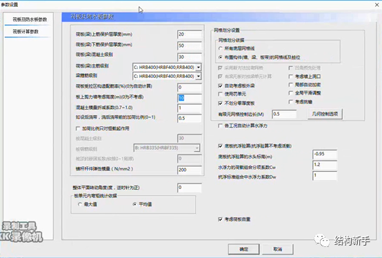

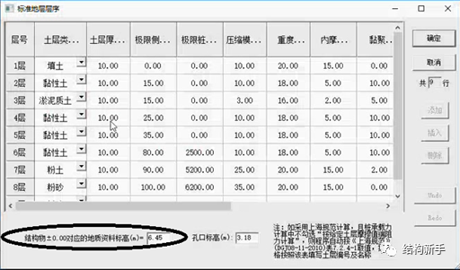

(1)输入“地层层序”:根据地勘报告,只输入输入土层厚度。注意:结构物±0.00对应得地质资料标高(m)=6.45,6.45为绝对标高,要输入正确,后面孔点标高则可以输入相对标高
(2)“输入孔点”:根据地勘报告,输入每个孔点的土层底标高、压缩模量、重度、内摩擦角、粘聚力等等,压缩模量是算沉降的参数,取地勘土物理力学指标的平均值。将建筑物放置在4个孔点围起来的区域中。

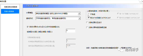

(3)进入板元法计算:
1、筏板上筋保护层厚度:按照室内潮湿环境
2、筏板下筋保护层厚度:一般取50mm,【地下工程防水规范4.1.7-3】
3、有限元网格控制边长(m):根据体量,一般1m,也可以更小。
4、各工况自动计算水浮力:考虑水浮力的有利作用,高层筏板不考虑
5、底部抗浮验算:高层筏板一般地基反力已经很大了,可以不考虑。例如地基反力300kpa,水浮力也就几十kpa,可以不考虑。
6、板单元内弯矩剪力统计依据:按最大值。有限元计算,每个单元内取最大值作为单元的效应,这样比较安全;如果取平均值,单元内最大最小一平均不太安全。当然也有人觉得最大值算出来偏大。
7、上部结构影响,取SATWE刚度,真实考虑上部结构的刚度;否则筏板配筋会比较大。jccad考虑上部结构刚度的前提:satwe的计算控制信息,要生成传给基础的刚度,考虑的层数一般输底部加强区的层数,这几层的刚度应该就够了,层数越多算的越慢。

(5)基床系数:按实际输入

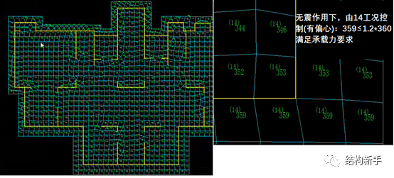

(6)承载力计算结果:
1、无地震作用:假设地基承载力fa
恒+活工况,为无偏心:pk≤fa
其他工况(有风组合),为有偏心情况:pkmax≤1.2fa
2、有地震作用【抗规4.2.1 (是否要考虑抗震)、4.2.2】:假设地基承载力faE
恒+活工况,为无偏心:p≤faE
其他工况(有地震组合),为有偏心情况:pmax≤1.2faE
对每个单元的地基承载力进行校核,都满足即可;当承载力不满足要求时,可以通过加大筏板挑出宽度。

基床系数的确定与理解
地基上任一点所受的压力强度p与该点的地基沉降量s成正比,这个比例系数就是基床反力系数(简称基床系数),基床系数可以理解为土体的刚度,基床系数越大,土体越不容易变形。 今天专门给大家讲讲这一块的知识。 首先还是老生常谈的,大家要熟悉一下我们的学习体系和路径,深入理解规范体系,才谈得上“按规范执行”。我们要知道规范体系的任何一个系数,都应能找到它存在的机理!
