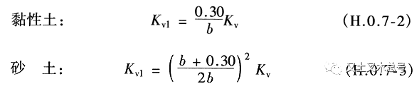

2  根据实际基础尺寸,修正后的地基土基床系数Kv1按下式计算:s——为相应于该p值的沉降量。
式中  b——基础底面宽度。
3  根据实际基础形状,修正后的地基基床系数Ks按下式计算:
式中  l——基础底面的长度。

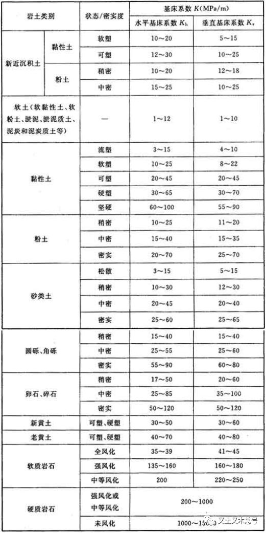

城市轨道交通岩土工程勘察规范 GB 50307-2012
附录H 基床系数经验值

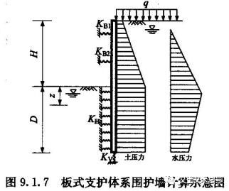

9.1.7 围护墙采用竖向弹性地基梁法计算应符合下列规定:
1 坑内开挖面以上的内支撑点,以弹性支座模拟。坑内开挖面以下作用在围护墙面的弹性抗力根据地基土的性质和施工条件等因素确定,并以水平弹簧支座模拟。弹性抗力的分布通常取开挖面处为零,开挖面以下影响深度范围内为三角形分布,其下分土层按矩形分布。有可靠的工程经验时,弹性抗力的分布也可取梯形或阶梯形等其他分布形式。围护墙底以垂直弹簧支座模拟。计算示意图如图9 . 1 . 7所示。
5 基坑开挖面以下,水平向弹簧支座和垂直向弹簧支座的压缩弹簧刚度KH和KV,应考虑基坑土体加固、基坑降水以及工程桩布置的影响,按下列公式计算:

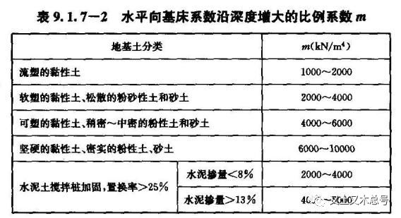

kH 、 kV ----分别为地基土的水平向和垂直向基床系数(kN/m 3 ),宜由现场试验确定,或参照类似工程的经验确定。当无条件进行现场试验时,可根据地基土的性质,按表9 . 1 . 7-1和表9 . 1.7-3选用;
