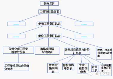

二、工程量清单计价方式下价格的形成过程
工程量清单计价方式下的价格有招标控制价和投标报价,下面以投标报价为例通过图表反映其形成过程。
