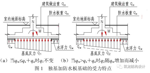

受力特点
      (1) 在独基加防水板基础中,防水板一般只用来抵抗水浮力,不考虑防水板的地基承载能力。独立基础承担全部结构重量并考虑水浮力的影响。
      (2) 作用在防水板上的荷载有地下水浮力qw,防水板自重qs及其上建筑做法重量qa,在建筑物使用过程中由于地下水位变化,作用在防水板底面的水浮力也在不断改变,根据防水板所承担的水浮力的大小,可将独立柱基加防水板基础分为以下两种不同情况:
      1)当qw≤qs+qa时(注意:此处的qw,qs和qa均为荷载效应基本组合时的设计值,即水浮力起控制作用时的荷载设计值,而不是荷载标准值),建筑物的重量将全部由独立基础传给地基(图1a);
      2)当qw>qs+qa时,独立基础底面的部分地基反力转移至防水板,并以水浮力的形式直接作用在防水板底面,这种地基反力的转移对独立基础的底部弯矩及剪力有加大的作用,并且随水浮力的加大而增加(图1b)
     (3) 在独基加防水板基础中,防水板是一种随荷载情况变化而变换支承情况的复杂板类构件,当qw≤qs+qa时(图1a),防水板及其上部重量直接传给地基土,独立基础对其不起支承作用;当qw>qs+qa时(图1b),防水板在水浮力的作用下,将净水浮力(qw-(qs+qa))传给独立基础,并加大了独立基础的弯矩数值。

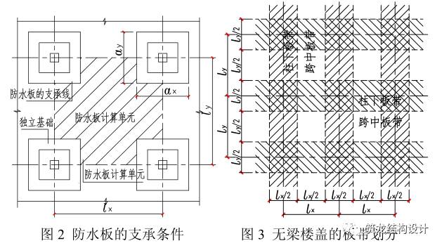

2.1 防水板计算
1.支承条件:防水板可简化成四角支承在独立基础上的复杂受力双向板(支承边长度与独基尺寸有关)(图2)。
2.设计荷载(图2):

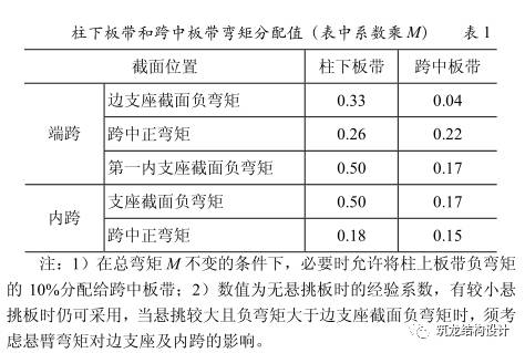

5.无梁楼盖双向板计算的经验系数法

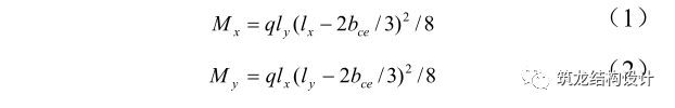

(1)按图3确定防水板柱下板带及跨中板带的划分 (2)防水板柱下板带及跨中板带弯矩的确定 按经验系数法计算时,应先算出垂直荷载产生的板的总弯矩设计值,然后按表1确定柱下板带和跨中板带的弯矩设计值。x, y向的总弯矩设计值按下式计算:
式中,q为相应于荷载效应基本组合时,垂直荷载设计值;lx,ly分别为等代框架梁的计算跨度,即柱子中心线之间的距离;bce为独立基础在计算弯矩方向的有效宽度(见图4)。

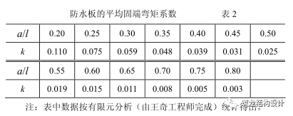

(1)将防水板的支承反力(取最大水浮力计算),按四角支承的实际长度(也就是防水板与独立基础的交接线长度。当各独立基础平面
尺寸相近或相差不大时,可近似取图4中的独立基础的底边总长度)转化为沿独立基础周边线性分布的等效线荷载qe及等效线弯矩me(见图4),并按下列公式计算:
中,qwj为相应于荷载效应基本组合时,防水板的水浮力扣除防水板自重及其上地面重量后的数值(kN/㎡);ax,ay为独立基础在x,y向的底面边长(m);k为防水板的平均固端弯矩系数,可按表2取值;其中图片。

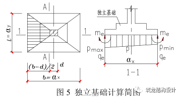

(2)根据矢量叠加原理,进行在普通均布荷载及周边线荷载共同作用下的独立基础计算,简图见图5,过程如下:
1) 独立基础基底反力引起的内力计算,按地基规范的相关规定,进行普通均布荷载作用下独立基础的内力计算,注意此处均布荷载中应扣除防水板分担的水浮力,以图5柱边缘剖面A-A为例,计算弯矩为MA1(按地基规范公式(8.2.7-4)计算)、剪力为VA1。
2) 防水板对独立基础的基底边缘反力引起的附加内力计算,根据结构力学原理,进行周边线荷载作用下独立基础的内力计算;以图5柱边缘剖面A-A为例,计算弯矩为MA2=[qe(b-d)/2+me]l、剪力为VA2 =qel。
3) 将两部分内力叠加,进行独立基础的各项设计计算。
