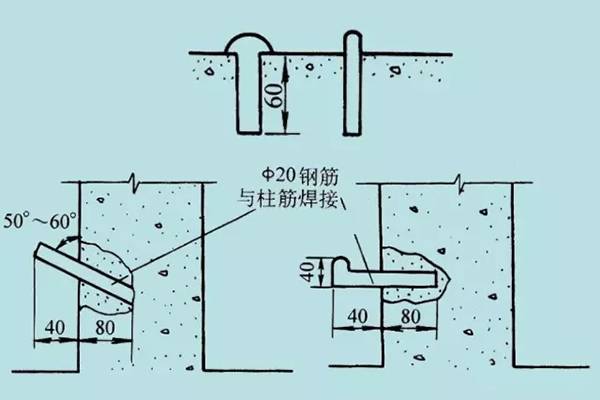

02 沉降观测点的布设
进行沉降观测的建筑物,应埋设沉降观测点,沉降观测点的布设应满足以下要求:
1)沉降观测点的位置
沉降观测点应布设在能全面反映建筑物沉降情况的部位,如建筑物四角,沉降缝两侧,荷载有变化的部位,大型设备基础,柱子基础和地质条件变化处。
2)沉降观测点的数量
一般沉降观测点是均匀布置的,它们之间的距离一般为10~20m。
3)沉降观测点的设置形式

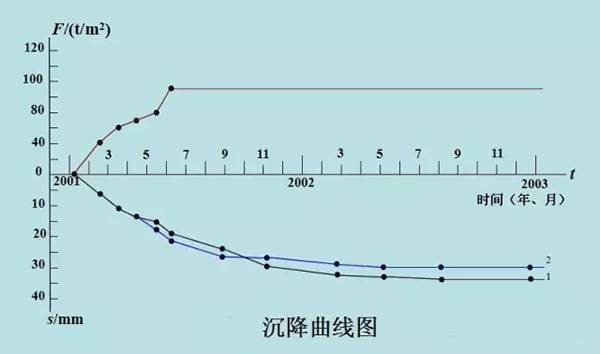

3)绘制沉降曲线
沉降曲线分为两部分,即时间与沉降量关系曲线和时间与荷载关系曲线。
a.绘制时间与沉降量关系曲线
 · 首先,以沉降量s为纵轴,以时间t为横轴,组成直角坐标系。
 · 然后,以每次累积沉降量为纵坐标,以每次观测日期为横坐标,标出沉降观测点的位置。
 · 最后,用曲线将标出的各点连接起来,并在曲线的一端注明沉降观测点号码,这样就绘制出了时间与沉降量关系曲线。
b.绘制时间与荷载关系曲线
 · 首先,以荷载为纵轴,以时间为横轴,组成直角坐标系。
 · 再根据每次观测时间和相应的荷载标出各点,将各点连接起来,即可绘制出时间与荷载关系曲线。
