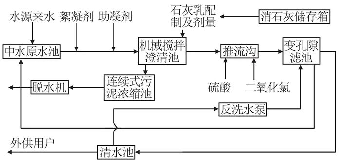

近年来,由于城市污水厂二级处理出水水质较中水处理系统进水设计值有较大改变,电厂在实际生产运行中采用污水厂来水与水库来水的混合水。中水处理系统工艺流程见图 1。
图 1 中水处理系统工艺流程

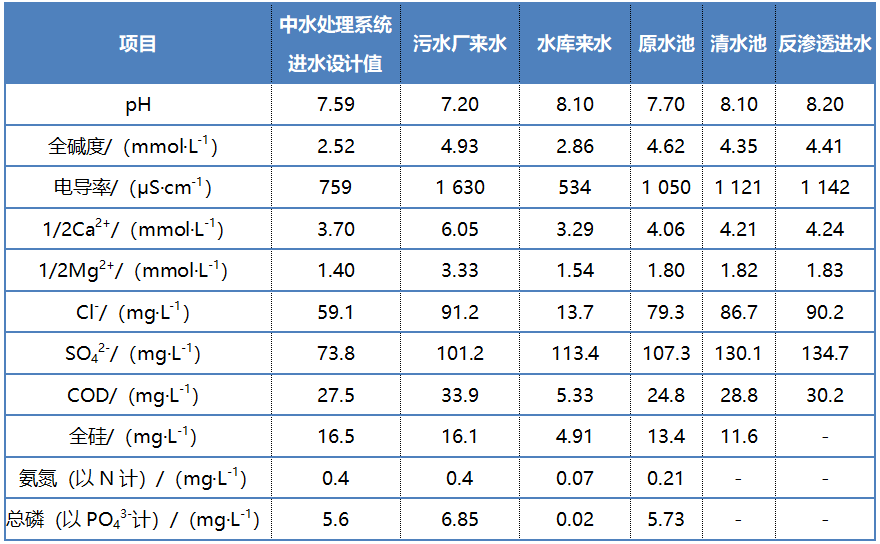

膜处理设备严重污染,说明中水处理系统出水不合格。反渗透预处理各项目水质分析结果见表 1。
表 1 反渗透预处理各项目水质分析结果
由表 1可知,中水处理系统基本没有处理效果,关键指标不降反升。其原因:
(1)石灰软化系统以澄清池出水碱度低于2 mmol/L为控制指标调整加药量,造成石灰投加过量,使出水硬度超过进水硬度,pH高于混凝最佳pH;
(2)澄清池后加酸调pH系统按设计值控制pH为7.0~8.5,控制值偏高,最终导致反渗透进水有一定的结垢倾向(朗格里尔指数LSI约为1.27)。

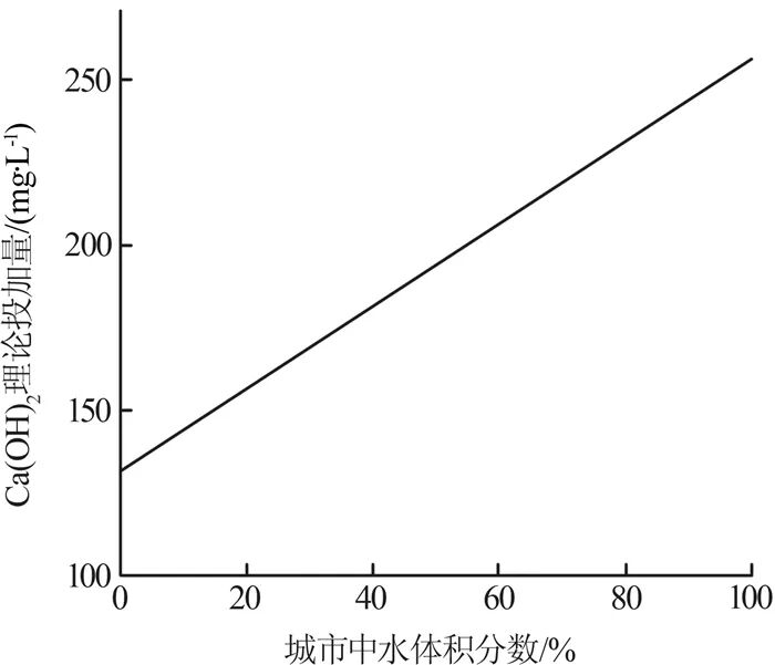

(4)合理调整石灰加药量,降低出水硬度。城市中水所占体积分数与Ca(OH)2理论投加量关系见图 2。
图 2 城市中水所占体积分数与Ca(OH)2理论投加量关系

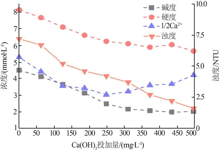

实际处理中,往往有许多因素影响化学反应,所以石灰的实际投加量应由调整试验来确定。城市中水占比70%的混合水水质随Ca(OH)2加药量的变化见图 3。
图 3 Ca(OH)2加药量与试验水水质变化曲线
由图 3可知,对于城市中水占比70%,水库来水占比30%的混合水,经软化混凝试验得到的最佳Ca(OH)2投加量为248 mg/L。而若以出水碱度低于2 mmol/L为控制指标调整加药量,会造成石灰投加过量,水中镁硬转化为钙硬,进而增大反渗透浓水的碳酸盐结垢倾向。
