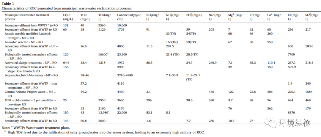

ROC组成取决于上游处理工艺的类型和RO处理单元的性能。例如,典型市政污水中的总溶解固体(TDS)浓度约为500~1000 mg /L,由于CAS-MF/UF几乎无法有效去除TDS,因此ROC中的TDS浓度可能高达1000~5000 mg/L。此外,根据上游生物处理单元的性能,ROC中也可能含有氨氮和磷酸盐。一般而言,市政污水中氨氮和磷酸盐的平均浓度为40 mg N/L和5 mg P/L。在AnMBR-RO工艺中,由于AnMBR对氨氮和磷酸盐几乎没有去除,而RO单元截留95%以上的氨氮和磷酸盐。因此,ROC中的氨氮和磷酸盐浓度分别可达150 mg/L和20 mg/L。表1总结了市政污水再生回用过程中产生的ROC的水质特征。此外,ROC还包含约24.5~184 mg /L的残留COD,120 mg/L的二氧化硅,重金属和其他新兴的微污染物(例如病原体,抗药性细菌,消毒副产物,个人护理产品)等。
随着市政污水再生回用技术的发展,基于RO回用工艺产生的ROC体积不可再被忽略。在沿海城市,ROC可考虑直接排海。而对于内陆城市,理想的情况是将ROC回流到主流生物处理工艺中。但是,由于ROC中含有难降解有机物,且回流会显著提高盐度水平,影响生物处理效果。因此,对于市政污水回用过程中产生的ROC,迫切需要探索具有环保和经济效益的后处理方案及技术。
表1 市政污水再生回用产生的ROC特征

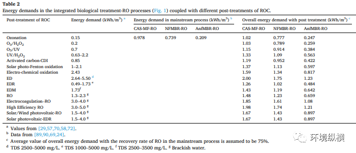

由于ROC的后处理过程需要不同的工艺组合,因此工艺的选择需要根据ROC的特征和所需处理的要求而定。需要注意的是,与ROC后处理相关的环境和经济成本必须系统评估,并纳入总体污水再生成本中(表2)。
表2 ROC后处理+市政污水再生回用工艺能耗分析

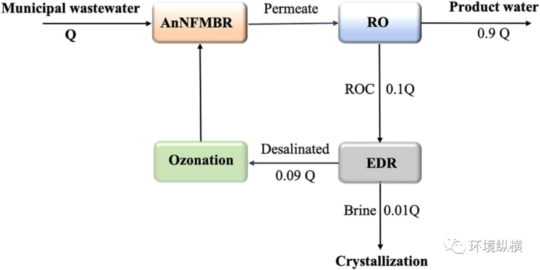

AnNFMBR-RO工艺耦合EDR和臭氧氧化技术:为实现闭合水循环提供了可能
从表2可以看出,ROC的后处理改变了市政污水再生的运行能耗。据此,文章认为提高主流市政污水处理工艺中RO的产水率,以减少ROC体积,无疑将有助于ROC的后处理,在可接受的能源需求下最终实现零液体排放。基于此,文章提出了一种新型厌氧纳滤膜生物反应器(AnNFMBR)-RO工艺以实现市政污水的主流处理回用,并利用EDR和臭氧技术处理ROC,使其回流到主流处理工艺,实现闭合水环路(图1)。此工艺可将市政污水进水中的COD直接在AnNFMBR单元中转化为沼气以回收能源,通过NF对二价离子和大分子有机物的出色截留,使得AnNFMBR的出水具有较低浓度的有机物和盐类,也有助于减少后续RO膜污染。RO单元可进一步截留AnNFMBR出水中95%的残留有机物、养分和主要盐分,并累积在ROC中。
在TDS浓度小于5000 mg/L的情况下,EDR作为ROC的后处理技术更具成本效益。与RO相比,EDR具有以下优点:更长的膜寿命、更高的膜阻垢性能、更强的化学清洗药剂(含氯药剂等)抵抗力。市政污水再生回用产生的ROC中的TDS平均浓度为2500 mg/L,假设EDR的水回收和脱盐率为90%,则EDR渗透液中的TDS可以降低至250 mg/L。但是ROC同时含有较高浓度的难生物降解COD,因此EDR渗透液需进一步通过臭氧处理,以提高残留COD的生物降解性能,同时杀死或破坏细菌、病毒和抗性基因等。经过臭氧进一步处理的ROC可返回到主流生物处理单元。剩下的1.0%的高盐度浓水可通过盐水结晶等工艺进行最终结晶。同时,文章第五节对AnNFMBR-RO与EDR和臭氧化技术相结合工艺的能耗进行了分析估算。这为实现市政污水处理的零液体排放提供了重要参考与借鉴。
图1 AnNFMBR-RO耦合EDR和臭氧氧化技术
