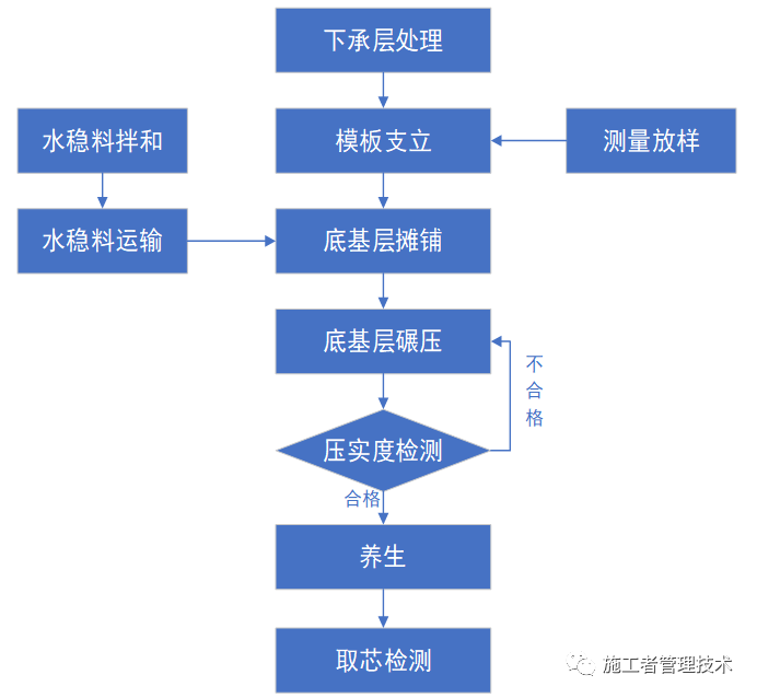

2.底基层施工
2.1 底基层施工工艺流程图
水泥稳定碎石施工工艺图

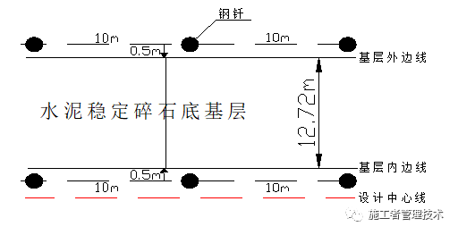

2.3 施工放样(底基层宽度根据设计值及现场施工超铺宽度确定)
在下承层上用GPS道路放样恢复设计中心线及基层内外边线,每10m设一控制桩。然后根据基层设计位置及宽度,利用白灰线在下承层上画出基层内边线及外边线。在距离基层内外边线50cm处插打摊铺机导向线钢钎(长度1m,用于挂钢丝),钢钎纵向间距为10m。并根据松铺系数在两侧钢钎上挂线,进行水准测量,指导水稳摊铺。
钢钎两侧采用φ3mm钢丝,用紧线器拉紧,作为摊铺机行驶的导向线和标高控制基准线。基准线拉紧的过程中用拉力计进行随时检测张拉力,确保张拉力不小于1.0KN,挠度不小于2mm,同时防止现场作业人员扰动钢丝绳,以免造成摊铺面的波动。
摊铺机导向系统示意图
钢钎必须埋设牢固,整个作业期间应有专人看管,严禁碰钢丝,发现异常时立即恢复。测量人员应紧盯施工现场,经常复核钢丝标高。
摊铺机依据放样钢丝的基准高程及横坡进行摊铺,摊铺时,设专人负责看护放样钢丝及高度传感器,避免扰动钢丝或钢丝与传感器分离。

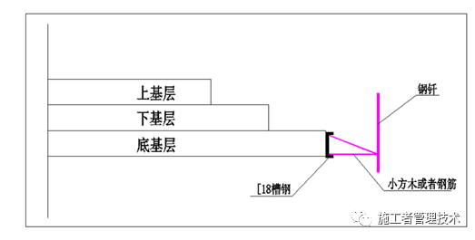

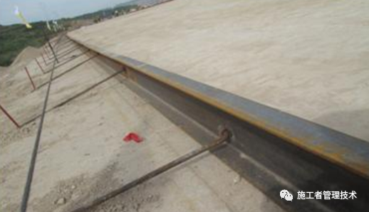

2.4 模板安装
依据测量放样,在摊铺基层的段落边部用白灰洒出边线支模,支撑槽钢,并用钢钎固定,从而保证成型基层的边部到位、不塌边和顺直,单次安装长度不少于100m的工作面,随后边施工边支模以保证摊铺的连续性。
钢钎、模板安装
模板固定示意图

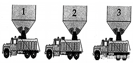

2.6 底基层混合料运输
运输采用大吨位自卸汽车,汽车的尾部尺寸符合摊铺机喂料斗的要求,运输能力要与拌合楼产量和现场摊铺能力相匹配。运输车辆在装料时应派专人指挥前后移动,先装前部,再装后部,最后再装中间,防止出现混合料离析现象。

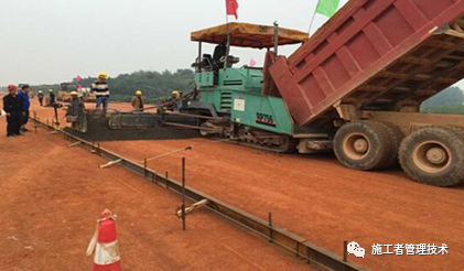

2.7 底基层混合料摊铺
摊铺前底基层适当洒水湿润,当各种机械准备就绪且现场已有5车以上存料时开始摊铺作业,运料车先卸1/3左右,然后卡车随着摊铺喂料而逐渐起斗,卸下余料。把螺旋送料器调整到最佳状态,使螺旋送料器中混合料的高度将螺旋送料器直径的2/3以上埋没,以避免离析和大料沉底现象发生,4人控制摊铺机传感器电脑,控制送料器的速度。
采用1台水稳摊铺机半幅全宽摊铺,摊铺前应先检查各部位是否牢固安全,然后根据摊铺的宽度和厚度调整摊铺机熨平板的宽窄和仰角的大小。摊铺时沿钢绞线用电脑自动找平,控制摊铺的标高、厚度和平整度,摊铺纵缝平行于中线。摊铺速度根据混合料的供应能力确定,一般掌握在1.5~2米/分左右,减少摊铺机停机待料情况。
摊铺机摊铺3~5米后,测量员及时复核横断面各点标高与横坡是否合适,以便及时调整松铺系数和横坡度。摊铺过程中检测人员随时检测摊铺厚度,以确保几何数据准确无误。
摊铺时混合料的含水量宜高于最佳含水量1%,以补偿摊铺及碾压过程中的水分损失。在摊铺机后面安排3~5人携带一辆装有新混合料的小车,跟在后面及时消除混合料的离析现象,特别是局部的粗集料集中区域应该及时铲除,并且用新混合料补平。
摊铺机前增设橡胶挡板,橡胶挡板底部距下承层距离不大于10cm。根据摊铺速度、厚度和宽度等因素调整好摊铺机夯锤频率,保证碾压前摊铺的混合料有足够的压实度,施工中安排2人在摊铺机前,防止自卸车倒料时倾洒混合料。

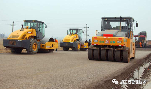

2.8 底基层混合料碾压
摊铺机后面应紧跟双钢轮压路机进行稳压,为防止混合料水分子损失,一次碾压长度一般为30~50m。具体碾压顺序为:初压(稳压)→复压(振压)→终压(静压);碾压时遵循先轻后重、由边到中、由低向高、先慢后快的原则,碾压程序和碾压遍数应通过试验路段确定。碾压工艺参考如下:
1、初压:双钢轮压路机静压1遍;
2、复压:采用单钢轮振压4遍,胶轮压路碾压1遍;
3、终压:双钢轮压路机静压1遍收面。
在直线段由外侧向内侧碾压,在超高段由弯道内侧向外侧碾压,碾压时应重叠1/3后轮宽,后轮必须超过作业段的接缝处,后轮压完路面全宽即为一遍。振动压路机1~2遍行驶速度为1.5~1.7km/h,以后各遍为2.0~2.5 km/h。严禁压路机在已完成的路段或正在碾压的路段上掉头或紧急刹车,以保证结构层表面不受损坏。为保证水泥稳定粒料基层边缘压实度,边角部位使用小型压路机进行碾压。
碾压过程中,结构层表面应始终保持潮湿,如表面水分过分蒸发,应及时补洒少量的水,严禁洒大水碾压。碾压过程中如有“弹簧、松散、起皮”等现象,应及时翻开重新拌和或用其它方法处理,使其达到质量要求。
压路机停车要宜错开3m远,最好停在已碾压好的路段上,以免破坏基层结构。碾压完成后,及时进行压实度检测(灌砂法),发现压实度不足,及时进行补压,根据水稳碎石施工特点,必须控制碾压时间,在试验确定的水泥延迟时间内结束碾压,并达到要求的压实度,同时没有明显的轮迹。
对于进行压实度检测后的坑洞应及时用合格的水泥稳定碎石料分层回填,并用铁锤砸实,保证其压实度。

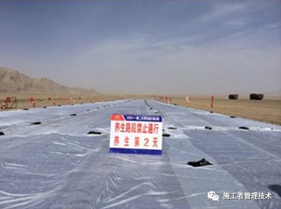

2.10 养生
每一段碾压完成并经压实度检查合格后,应立即覆盖土工布养生,土工布搭接长度30cm,顶部用袋装砂土压实。水稳基层表面用洒水车洒水养生,洒水时洒水车的喷头要用喷雾式,不得用高压式喷管,以免破坏基层结构,每天洒水次数应视气候而定,整个养生期间应始终保持水泥稳定碎石基层表面湿润。养生期内洒水车必须在另外一侧车道上行驶,保护底基层的平整度。
在养生期间应封闭交通,并安排专人巡逻维护,设置相关养护标识牌,7天后进行钻孔取芯,芯样应连续完整,表面密实。

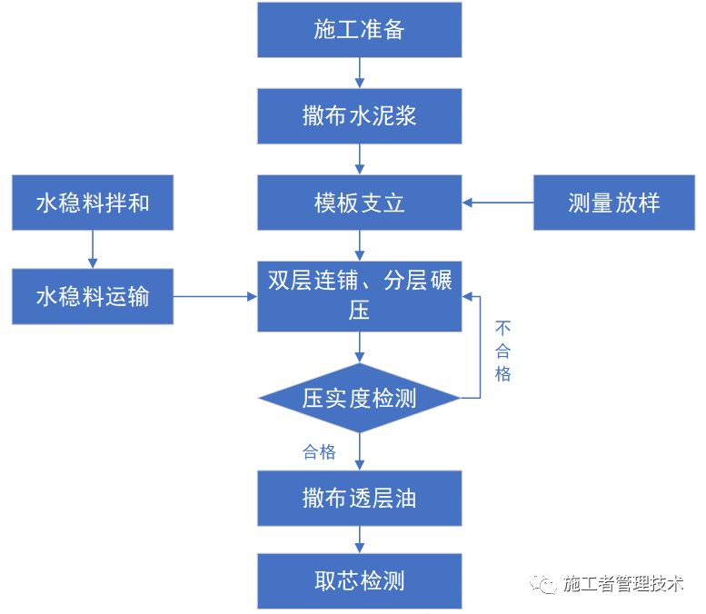

3.上、下基层双层连铺施工
3.1 基层施工工艺流程图
基层施工工艺流程图
3.2 施工准备
底基层表面应平整、坚实,平整度、取芯厚度、纵断高程、宽度等试验结果满足规范及设计要求,并经监理工程师验收合格。清扫底基层上杂物,确保底基层清洁。
3.3 撒布水泥浆
为保障底基层、基层层间粘结,在铺筑上基层水稳碎石前应均匀喷洒水泥净浆,水泥净浆按水泥计量,宜不少于(1.0-1.5)kg/m2,水泥净浆稠度以洒布均匀为度,洒布长度以不大于摊铺前30-40m为宜。
3.4 测量放样
在摊铺前进行测量放样,主线正常段基层的宽度(下基层为12.32m,上基层宽度为11.67m),摊铺机宽度根据基层的宽度进行组装,组装的宽度适应两层基层施工,桩位的定点和底基层施工方法一样,只是基层控制线的高度是两层摊铺厚度之和,挂一次基准线,适合两层基层摊铺。
3.5上、下基层混合料摊铺
底基层养护完毕且取芯合格后,开始进行下基层混合料的摊铺,同时通知拌和站生产下基层水稳混合料,并且根据运距远近确定出料时间。
摊铺下基层混合料时,运输车辆要提前调头慢慢倒向摊铺机,禁止在碾压完成的第一层上急刹车或调头,运输车辆卸完料后平稳的驶离。
下基层混合料摊铺过程与底基层相同,碾压过程中,专人检测压实度。水泥稳定碎石基层表面在碾压过程中始终保持潮湿,如表面蒸发得太快,应及时补洒少量的清水。
3.6上、下基层混合料碾压
基层碾压工艺参考齐鲁交通发展集团企业标准(公路水泥稳定碎石基层施工技术规程),按照如下程序进行:
⑴初压:胶轮压路机进行碾压,2遍;
⑵复压:采用钢轮振动压路机弱振1遍,强振不少于3遍;
⑶终压:双钢轮压路机静压不少于1遍,直至无明显轮迹;
摊铺碾压完成后,及时进行压实度检侧,如果发现压实度不足,及时进行补压,自检合格后及时报请监理工程师进行抽检。
3.7 撒布透层油
按照以上步骤进行施工,碾压完成及时喷洒透层油,透层乳化沥青采用沥青撒布车施工,建议透层洒布量为1.2~2L/m2,侧面应在模板拆除后,用塑料薄膜进行覆盖养生,塑料薄膜应严密,保证不漏气,保持内部水分不损失。
