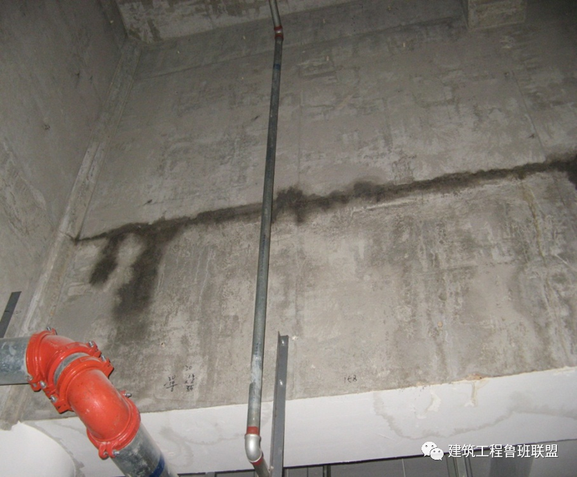

1、结构自身质量缺陷形成渗水隐患
板面裂缝渗水
结构施工缝渗水

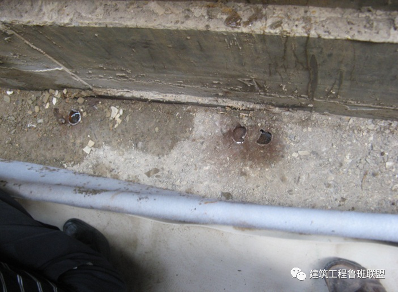

2、基层清理不当形成渗水隐患
主体施工外露扎丝
外墙对拉螺杆割除不到位,凸出砼面
钢筋未割平,孔洞未处理
砼外观质量缺陷未处理
预留钢筋未割除

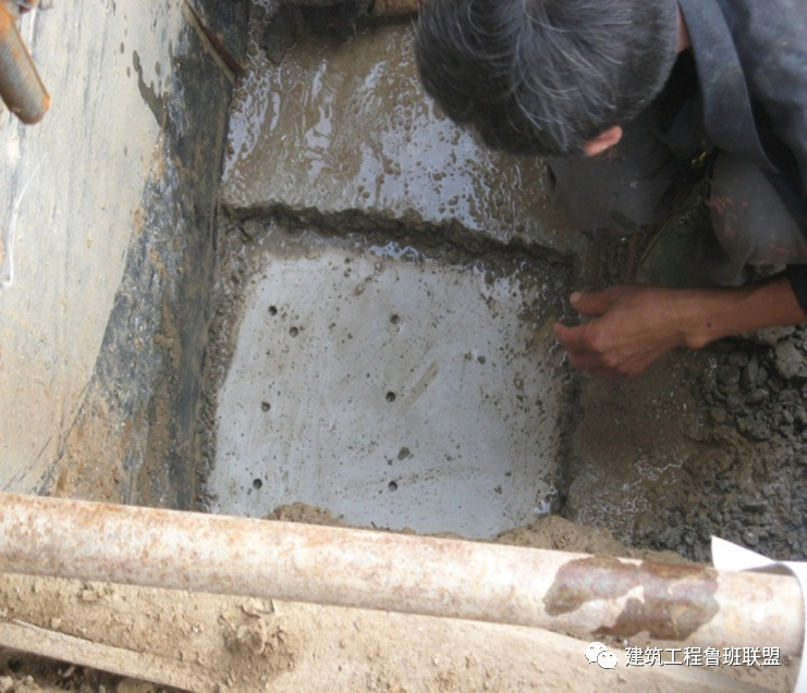

10、安装后开管孔周边封堵不当形成渗水隐患
废弃的预留洞未封堵
孔洞未按要求分层封堵

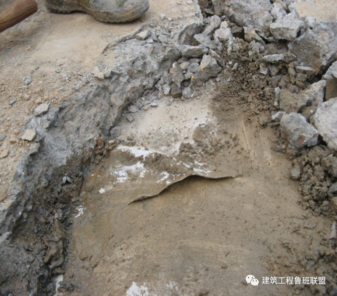

孔洞未按要求分层封堵
11、施工方法错误形成的渗水隐患
燃气控制导线管从管道与套管之间穿过
12、排水不畅形成的渗水隐患
排水坡度不对
无排水措施
排水不通畅
13、后续施工对防水层破坏形成渗水隐患
管道土方开挖对卷材防水层破坏
固定石材龙骨在防水保护层钻孔对防水层破坏
后续施工植筋对防水层破坏
土方回填对卷材层破坏
