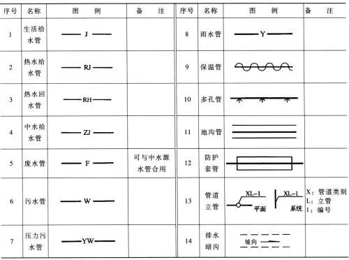

不少给排水工程的小伙伴觉得工程图上的各种符号晦涩难记,于是小编稍做了一些整理,希望能在日常的生活与工作中帮到各位小伙伴!
在给排水工程的图纸中,缩写符号含义如下:
给水管道-J,如果分高低区通常用首字母表示即高区-G,低区-D。
排水管道-W,表示污水。也有-F,就是废水。很少见有用-P 表示的。
消火栓管道-XH。
自动喷淋管道-Z或者-ZP。
雨水管道-Y. 。
采暖管道-R,一般实线表示供水管,虚线表示回水管。
压力排水-PY。
冷凝水管道-N。
管道立管-L. 。
另外设备的型号字母:Q-流量或者风量 H-扬程 N-功率 P-压力 QW-潜污泵 其他阀门、器具之类的都是用图形区分。
JL-给水管;WL-污水管;YL-雨水管;RJL-热给水;RHL-热回水 。
各种图形符号含义如下:
给排水符号
