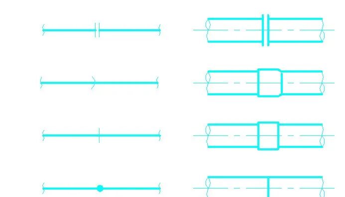

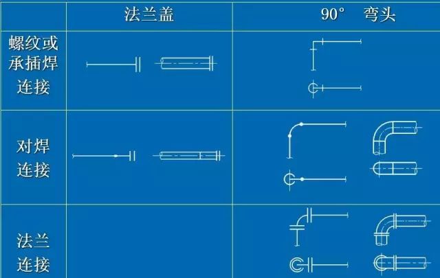

管道连接的画法
管道的连接方式主要有:法兰连接、承插焊连接、螺纹连接、对焊连接(图示如下)

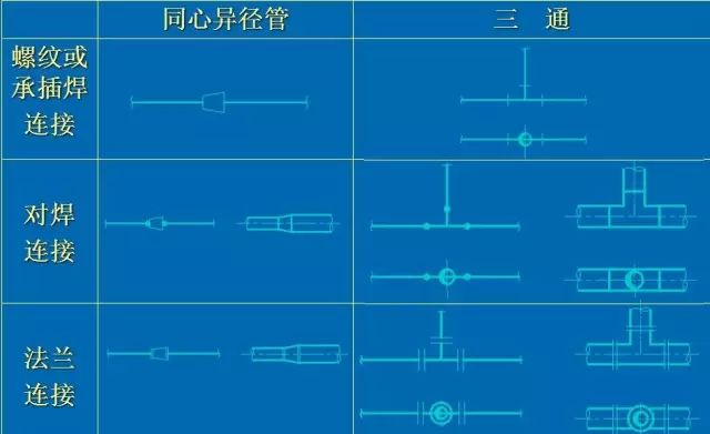

管道用三通连接的画法:

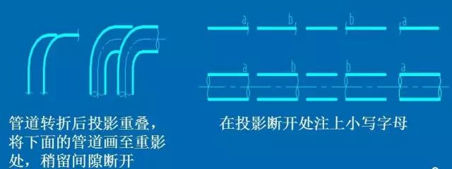

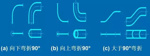

管道转折

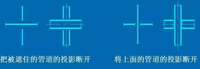

管道交叉画法

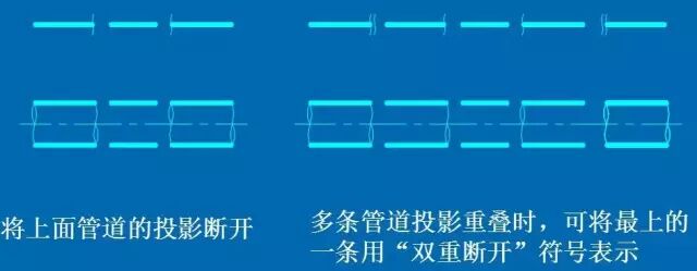

管道重叠

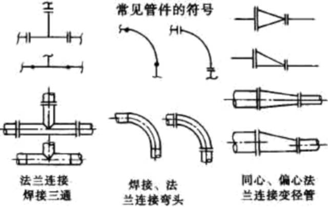

管件
包括短管、弯头、三通、异径管、法兰、盲板等管道附件。通常不画其真实形状,只用简单图形和符号表示。
常用管件的表达图例

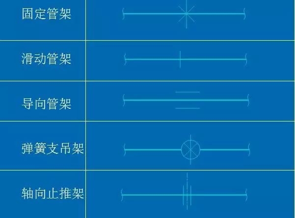

支吊架
用来支承和固定管道,其位置一般用符号表示。

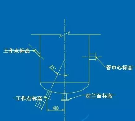

1、建(构)筑物
建筑物的结构构件常被用作管道布置的定位基准,因此在平面和立面剖视图上都应标注建筑定位轴线的编号,定位轴线间的分尺寸和总尺寸,平台和地面、楼板、屋盖及构筑物的标高。标注方法与设备布置图相同。
2、设备
设备是管道布置的主要定位标准,因此应标注设备位号、名称及定位尺寸。其标注方法与设备布置图相同。

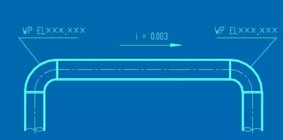

3、管道
在平面布置图上标注出所有管道的定位尺寸及标高,物料的流动方向和管号。如绘有立面剖视图时,应在立面剖视图上标注所有管道的标高。定位尺寸以mm为单位,标高以m为单位。

管接头、异径接头、弯头、三通、盲板、法兰等这些管件能使管道改变方向、变化口径、连通和分流以及调节和切换管道中的流体,在管道布置图中,应按规定符号画出管件,但一般不标注定位尺寸。

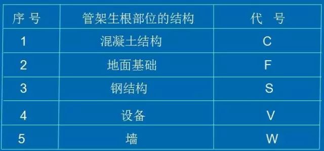

5、支架
在管道布置图中的管架符号上应用指引线引出的长方框中注以管架代号。
管架编号由5个部分组成:
管架类别及代号
管架生根部位的结构及代号
