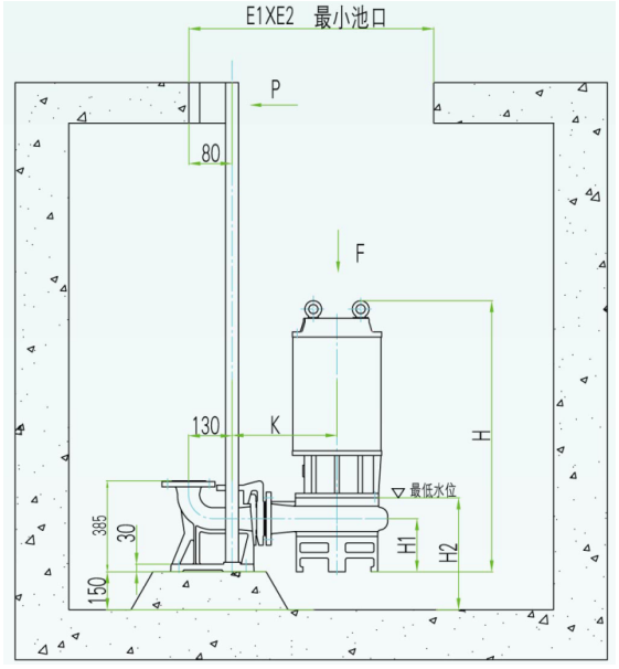

1. 坡道集水坑

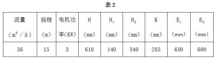

以汽车坡道为例,集水面积约160m?(含坡道两侧的侧墙面积),降雨历时按5min计算,暴雨重现期按50年计算,得其排水量为36m?/h(以上海为例)。设置一个2.0mx2.0mx1.5m(净尺寸)的集水坑,提升泵参数为Q=36 ,H=15m,N=3.0KW,见图1及表2。
如图1及表2:水泵启泵水位为坑底标高+1.3(m),停泵水位为坑底标高+0.34(m),所以集水坑的有效容积3.8 ,水泵5min的排水量为3.0,3.8>3.0,满足要求。
由于目前业主为节省投资,减少开挖量,常常压缩集水坑参数,认为仅仅把水泵放置在集水坑即可,因此最后一步核算其有容积是否满足规范要求相当重要,且在实际使用中,集水坑过小会导致水泵启动次数频繁,影响电机寿命。如果能够保守一些,建议集水坑做2.0mx2.0mx1.5m(净尺寸)的集水坑,建议水泵带自动切割功能,以免堵塞泵腔,延长水泵寿命。
根据规范,汽车坡道一般会有两道及以上的截水沟,首先室外入口处会设一道截水沟,其收集的雨水排至雨水检查井,如果坡道比较长的中间会增加截水沟,地库最低处也会设置一道截水沟,这两道截水沟收集的雨水会排至车库入口集水坑里。由于雨水涌入地下室可能造成较大损失,水泵的运行方式建议为交替运行,高水位同时启动,电源可采用双路供电,增强其运行的可靠性。
同时,人为防汛也很重要,比如车库入口堆放防汛沙袋或设置防洪板等。
