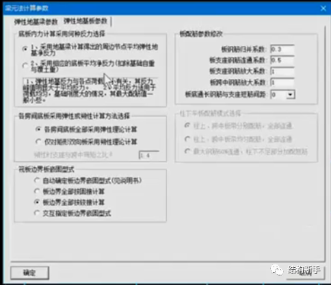

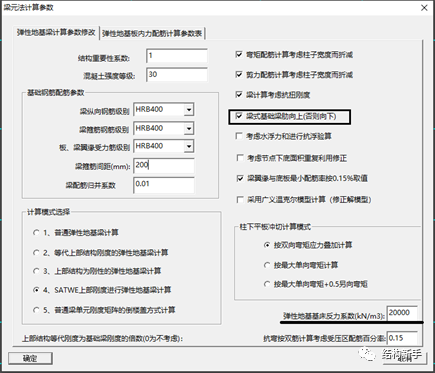

3. PKPM梁元法计算(不抗震)
①弹性地基梁
基础梁肋向上和向下
②弹性地基板
板边界全部按铰接计算:和上部结构一样,整块筏板外边缘是铰接,筏板内部连续。

①对于有局部筏板降标高时,PKPM仍按同一标高建模计算配筋,施工图中写清楚标高,给个大样图就行,这主要是筏板不进行抗震,可以这么做。

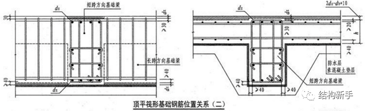

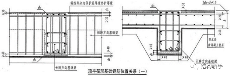

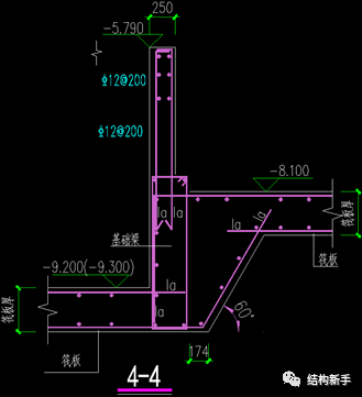

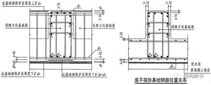

③梁板式筏板基础上翻梁与下翻梁(图为08G101-11)

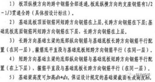

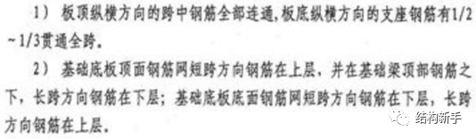

(1)梁板式筏板基础上翻梁:梁板底齐。一般都这么设置,施工方便,受力好。
(2)梁板式筏板基础下翻梁:梁板顶齐,可以满足建筑专业的要求。
