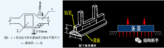

①双柱条基:当两个柱分别做独立基础时会发生碰撞,故可采用双柱基础,将双柱都布置在一道基础梁上,基础梁尺寸为柱子外扩50mm,并且基础梁的尺寸肯定不足以扩散上部结构荷载,故要将梁底面扩大,就是基础梁翼缘板。PKPM中生成要选择恒+活合力作用点(可以用“桩基础”的“桩重心校核”并选择标准组合看看双柱基础的重心),但生成后只有翼缘板的底筋,基础梁的配筋要手算。
②柱下条基:柱下条基有单向柱下条基、双向柱下条基(交叉条形基础),将柱都布置在基础梁上。

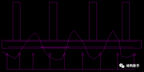

【地规8.3.2】当条形基础梁的高度小于1/6柱距时 ,地基反力可按直线分布,条形基础梁的内力可按连续梁计算,此时边跨跨中弯矩及第一支座的弯矩值宜乘以1.2的系数。这类似一个倒置的梁,柱为连续支座,基础梁为连续梁,上部钢筋通长(类似于普通梁下部钢筋通长)、下部钢筋为支座负弯矩钢筋,也要通长不够再附加。

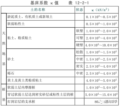

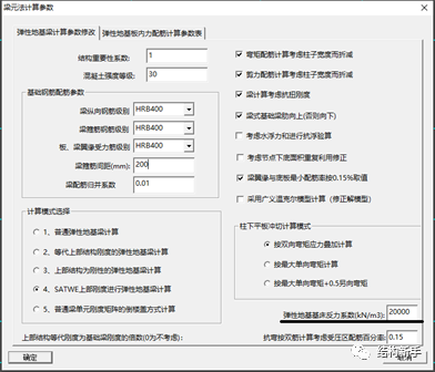

基础刚度和地基刚度直接决定了地基土反力的均布性。当条形基础梁的高度不小于1/6柱距时,基础刚度小,相对于地基来说太柔了,此时地基反力不能按直线分布,就要按弹性地基来设计,考虑地基刚度对地基反力的影响,通过基床系数K来考虑(PKPM中梁元法)。例如地基很软和水一样,基床系数越小,基础刚度越大,则基底反力很均匀,如果地基很坚硬,基床系数越大,基础刚度越小,则地基反力很不均匀,柱下的很大,其他部位很小。
在实际工程中,小于1/6柱距是很难满足的,大多数都要考虑地基刚度。地基梁与上部结构梁的不同点,就是地基梁要考虑地基刚度,从而所受荷载地基反力不是均布的,普通梁就是均布的例如恒荷载2kN/m,相同点就是弯矩图大致趋势相同,上下部配筋也是一致。

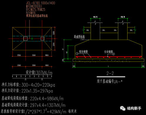

①基础底面尺寸:
(1)双柱条基:将两个柱轴力加起来,与独基一样,计算出基底面积,再按照长宽比得到具体尺寸。

    地基反力=基床系数K×地基反力竖向位移,基床系数K表示刚度,即实现单位1位移下所施加的力。地基反力不均匀,这主要是因为基床系数和上部荷载导致的,通过参考地基反力图,局部调整翼缘板宽度,使得地基反力更加均匀。

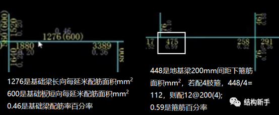

②基础梁计算(倒梁计算法):
(1)基础梁高梁宽:基础梁宽度为柱子外扩50mm且满足计算要求,不够再加,柱下条基的基础梁宽度一般取400mm以上。基础梁高度满足宽高比2.5:1且满足计算要求,一般基础梁高度宜为柱距的1/4~1/8,也可以达到1/9~1/10。翼板厚度不应小于200mm,当翼板厚度大于250mm时,宜采用变厚度翼板,坡度比例在1:3以内承载力没有问题(虽然变截面,但弯矩也是变)。
(2)基础梁纵筋:基础梁可以简化成两端悬挑连续梁,两端下部受拉,跨中上部受拉。基础梁的线荷载=基础净反力设计值×基础短向宽度。不计基础自重。基础梁边跨支座处弯矩最大M=1/2qL2(边跨跨中弯矩及第一支座的弯矩值宜乘以1.2的系数),用于配梁底筋,跨中用于配置顶筋。上下部最小配筋率0.2%,腰筋每边0.1%bh。
条形基础梁顶部和底部的纵向受力钢筋除应满足计算要求外,顶部钢筋应按计算配筋全部贯通,底部通长钢筋不应少于底部受力钢筋截面总面积的1/3。
(3)基础梁箍筋:按抗剪计算,对于边跨悬挑部位,箍筋加密间距100mm,直径8mm起配。
(4)基础梁翼缘板按悬挑板计算:
a、抗剪确定板高:按【地规8.2.9】计算,取1m板带,剪力设计值取悬挑长度的地基净反力设计值。并满足构造要求。
b、抗弯确定配筋:板底净反力设计值为均布荷载,按每延米计算,M=1/2ql2且满足0.15%最小配筋率。
在双柱基础中,短向的悬挑较长,反力较大,故短向为主受力方向,钢筋放下层。
在柱下条基中,短向配筋为受力方向,按计算配置,长向按构造配筋,满足0.15%最小配筋率及10@200。
③基础梁计算(弹性地基梁梁元法计算,考虑地基刚度)

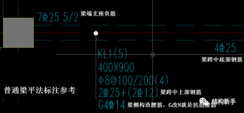

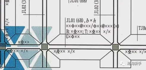

4.平法表示
B是bottom,底部通长钢筋(支座处额外配置负弯矩钢筋);T是Top,顶部通长钢筋(跨中正弯矩)。
