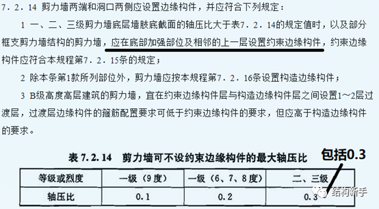

①设置边缘构件:【高规7.2.14】
但由于1~3层为底部加强区,故墙厚肯定与标准层不一致,而1~4层为约束边缘构件层,故边缘构件肯定与标准层不一致,且第4层墙厚与1~3不一样,为了减小标准层数,将4层同样作为底部加强区。

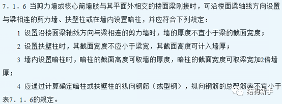

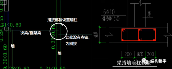

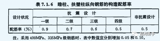

④梁搭墙:【高规7.1.6】框架梁的一端或者次梁,刚接在墙体上,刚接位置设暗柱,扶壁柱不可能用到(会凸出来一块,建筑专业要求),在小说明中加入:垂直于墙体的梁下应设置梁搭墙暗柱,见暗柱配筋图。并加入一个大样图。
这条基本不可能满足,水平投影长度指的是直锚长度,墙也就200mm宽,0.4LabE基本很难,想满足只能减小钢筋直径,梁头也不可能做(会凸出来一块,建筑专业要求)。 图片

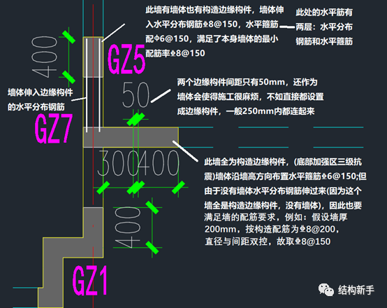

二.构造边缘构件
1.类型及最小配筋
①墙体:水平和竖向钢筋最小直径取8mm,并满足最小配筋率0.25%:墙厚200mm,C8@200;
墙厚220mm,C8@180;
墙厚250mm,C8@150;
墙厚300mm,C10@200或C8@130。水平筋再结合PKPM计算配筋。

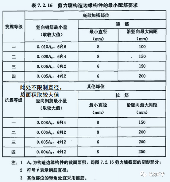

②构造边缘构件:最少满足墙体配筋。
a箍筋、拉筋沿水平方向的肢距不宜大于300mm,不应大于竖向钢筋间距的2倍;箍筋直径不应小于6mm、间距不宜大于250mm,构造边缘构件箍筋、拉筋尽量用一级钢。

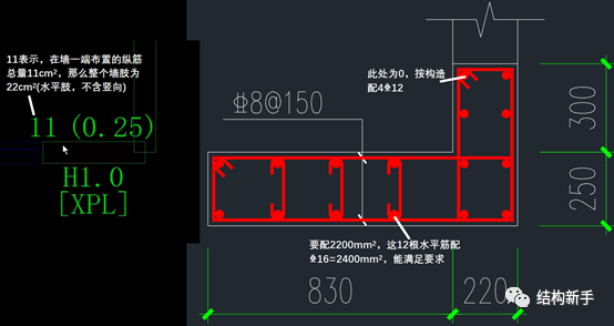

b墙肢端部应配置不少于4C12(最小直径为12,可以取到10,最小根数为4)的竖向钢筋,竖向钢筋间距250mm左右就能满足最小配筋量(7.2.16)。另外再结合PKPM计算配筋。
c水平筋与墙体一样。
③【高规7.2.2-5】短肢剪力墙全部竖向钢筋的配筋率:底部加强部位一、二级不宜小于1.2%,三、四级不宜小于1.0%;其他部位一、二级不宜小于1.0%,三、四级不宜小于0.8%。
2.设置边缘构件是以一个方向的墙肢为单位,例如带了一段小翼墙的剪力墙,这段小翼墙的两端也要设置边缘构件,只不过边缘构件的长度超过了小翼墙(重合了),故小翼墙全为边缘构件。因此要理解边缘构件是墙体的一部分,边缘构件的配筋(直径间距)至少先要满足墙体配筋的要求,直径与间距都要满足。
高规构造边缘构件与抗规不一样,多层按抗规比较省。
3.构造边缘构件竖向钢筋的计算配筋:
4.构造边缘构件设计步骤:
①确定边缘构件范围(高层按照高规图7.2.16,多层按照抗规图6.4.5-1,注意两者的不同);
②按构造确定竖向钢筋数量、间距和直径(竖向钢筋的间距不宜大于300,此处一般控制竖向钢筋间距250左右);
③确定箍筋直径、钢筋级别及沿竖向的间距(注意,对于无墙体水平筋通过的墙肢暗柱箍筋要同墙体水平筋;注意箍筋拉筋的选择)
④确定拉筋箍筋沿水平方向的肢距。
⑤看satwe计算结果,竖向钢筋是否满足计算要求
⑥插件的使用,验算最小配筋率,提高绘图速度。

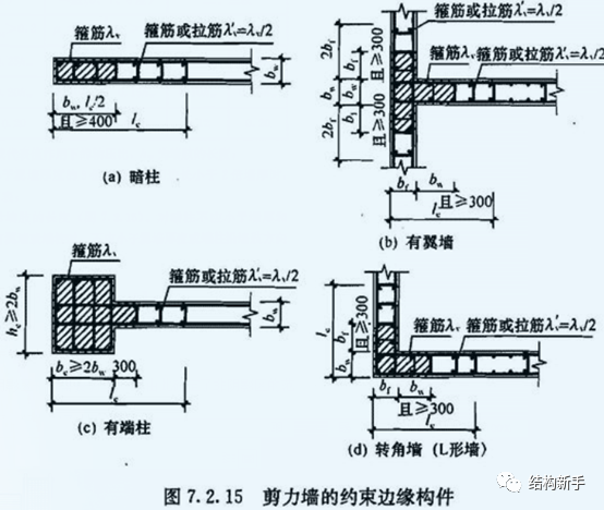

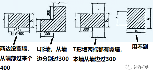

①约束边缘构件的范围Lc:【高规7.2.15】

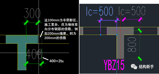

由抗震等级、轴压比、墙肢长度确定Lc,Lc很大程度上取决于墙段长度,一般大多数情况,长一点的墙段轴压比都≤0.3,无需设约束边缘构件;短一点的墙肢,按表7.2.15取得Lc=0.1~0.2hw,Lc/2<400mm,甚至很多情况下Lc<400mm。Lc范围内分为了阴影区和非阴影区,Lc首先先满足阴影区所需长度,因此约束边缘构件大部分情况下只有阴影区,为墙边偏移400mm。

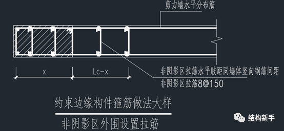

当有非阴影区时(常出现于两端有翼墙时),非阴影区长度=Lc-阴影区长度。非阴影区长度需为墙体竖向钢筋间距的倍数,方便施工,例如:250mm墙厚,则非阴影区长度为150mm的倍数(取C8直径)。

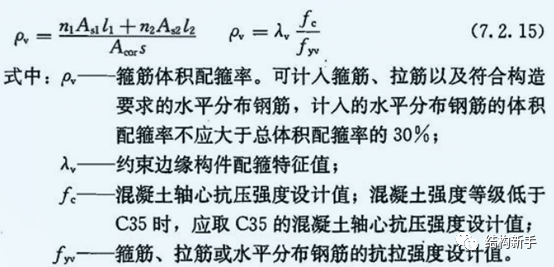

【体积配箍率】约束边缘构件内箍筋或拉筋的直径、间距、数量(肢距)还得满足体积配箍率、PKPM计算配筋的要求。体积配箍率不满足:加大直径、减小间距,增加拉筋(相当于减小肢距),考虑墙体水平分布钢筋的贡献(当然是要有墙体伸入的墙肢端)。
例如:所需体积配箍率=0.7%,现在配C8@150,ρv=0.51%,此时应放大0.7/0.51=1.37倍;150/1.37=109,配C8@110就行;或者C10=78.5,C8=50.3,78.5/50.3=1.56倍,配C10@150也行。

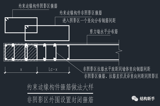

非阴影区的体积配箍率要达到阴影区的一半,但由于非阴影区的边缘构件少之又少,基本上不画大样详图,加个做法大样就行(或者在约束边缘构件大样图中把非阴影区也画上)。非阴影区的箍筋、拉筋的直径、间距同阴影区(只要阴影区的一半,比较浪费,但非阴影区也就那么几个并且长度也就200~600mm,无所谓了;当然也可以通过计算配箍),肢距同墙体竖向分布钢筋间距(也就是勾着竖向钢筋)。当非阴影区设置封闭箍筋时,箍筋进入阴影区一个竖向分布钢筋间距。

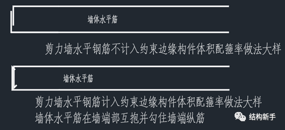

【体积配箍率考虑墙体水平分布钢筋的贡献】水平分布钢筋是否计入体积配箍率,取决于墙体水平分布钢筋的做法,墙体水平筋在墙端部互抱并勾住墙端竖向分布钢筋。但计入的水平分布钢筋的体积配箍率不应大于总体积配箍率的30%,算出水平筋的体积配箍率和所需的总体积配箍率,计入<30%的水平分布钢筋。
